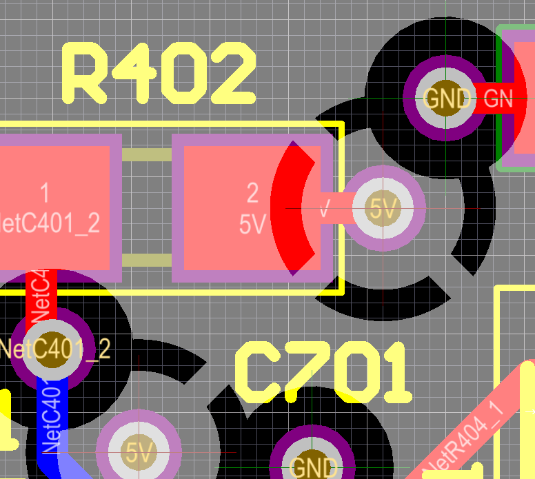

ich habe da eine Frage zu den Durchkontaktierungen bei Altium. Ich habe
eine Massefläche und Powerplane erstellt. Die Vias sehen wie im
angehängten Bild aus. Wären die so in Ordnung oder sollte ich zwischen
den Vias noch mehr Platz lassen?
MfG

Normalerweise sind Durchkontaktierungen und Vias nicht am gleichen
Platz. Es folgt erst noch ein Stückchen Leiterbahn auf der anderen Seite
zu einer Stelle, wo mehr Platz ist.
Wie soll dir das jemand sagen können, wenn man nichtmal die Maße kennt?
Aber dafür gibt es
a) Designrules deines Fertigers
b) den DRC in Altium.
Wenn du die Designrules vernünftig einpflegst und danach den DRC laufen
läßt, meckert er jeden Fehler an. Wenn er nicht mehr meckert, ist alles
ok.
Eigentlich ganz einfach.
