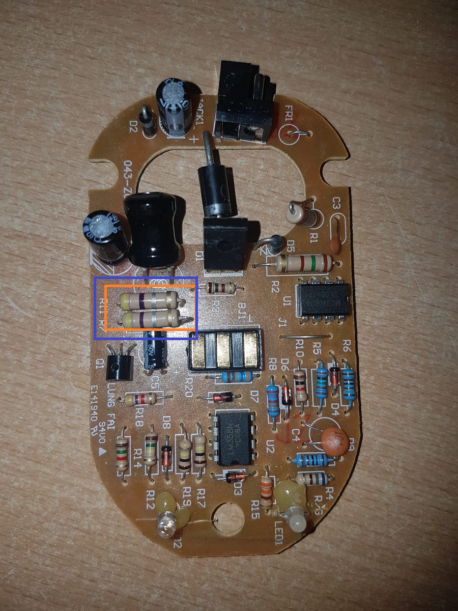

hallo Ich habe mit meinem Ladgerät Probleme, das zeigt nicht die Rechtige Werte als 12V sondern 4 6 8V nur tazen :-) vielen Dank

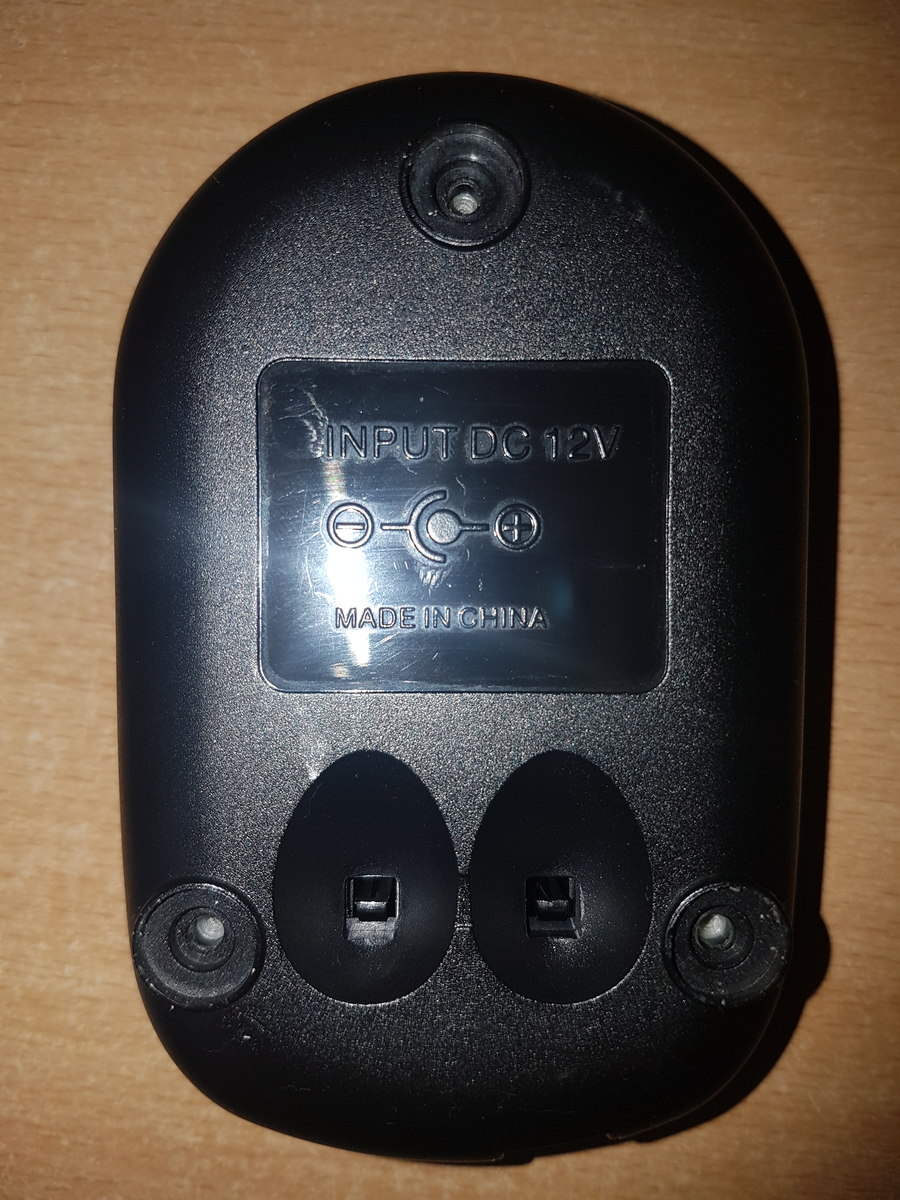

hallo Ich habe mit meinem Ladgerät Probleme, das zeigt nicht die Rechtige Werte als 12V sondern 4 6 8V nur tazen :-) vielen Dank Man kann nur raten, was dein Text bedeuten soll. Wie kommst du darauf, dass da 12V rauskommen sollen? Ich lese 12V Input.

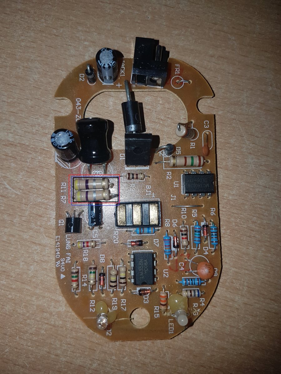

hier piepts zwei Widerstand danke Sony Handycam schrieb: > hier piepts zwei Widerstand Meine Glaskugel sagt: Du hast mit einem Multimeter diese beiden Widerstände gemessen, und dein Multimeter piept (deutet auf einen geringen Widerstand hin). --> Das muss auch so sein, den die Widerstände haben laut Farbcodierung einen geringen Wert. Vielleicht beschreibst du einfach mal dein Problem ... PS: Was sind Tazen?

Das muss auch so sein, den die Widerstände haben laut Farbcodierung einen geringen Wert. welche Werte sollte haben?? ich wollte den Akku aufladen aber wird nichts aufgeladen

hallo kann jemand mir die Widerstand Werte schreiben?? ich habe hier die Werte 00.6 ohm?? vielen Dank Sony Handycam schrieb: > Werte 00.6 ohm?? wie kommst du da drauf? gelb lila silber gold gibt nach z.B. http://www.dieelektronikerseite.de/Tools/Widerstandsrechner.htm 0,47 Ohm 5% Ein Multimeter wird normalerweise solch einen geringen Widerstandswert nicht mehr vernünftig messen könen, und meint, es wäre "Duchgang". Und dann piept das Multimeter. Davon ab: Widerstände haben meistens Werte innerhalb einer "E-Reihe". Demnach ist 4.7 x 10 hoch irgendwas wohl eindeutig ein Wert aus einer E-Reihe, während 6 x 10 hoch irgendwas eher untypisch wäre. --> Dein Problem sind typischerweise defekte Transistoren, gerne der dicke drei-Beiner

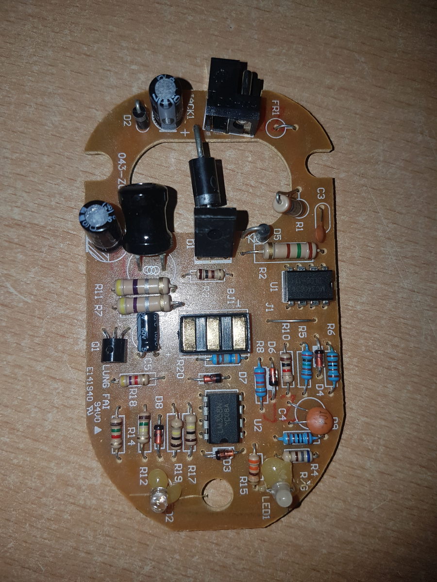

hallo hier die Werte von zwei Transistor PNP und NPN NPN 2N 3904 331 NPN hFE=428 Uf=720mV PNP A1357 031 PNP hFE=227 Uf=564mV Sony Handycam schrieb: > hier die Werte von zwei Transistor PNP und NPN Na, dann messe halt mal, ob deine Transistoren diese Werte aufweisen. Oder was sollen "wir" mit diesen Angaben machen? PSD: zumindets könntest du schon mal mit dem Multimeter ausmessen, ob die genannten Transistoren generell in Ordung sind.
#6081677
Wegstaben V. schrieb: > PSD: zumindets könntest du schon mal mit dem Multimeter ausmessen, ob > die genannten Transistoren generell in Ordung sind. Sieht mir von den krummen Werten her so aus, als hätte er das schon getan (mit einem Multimeter mit Transistorprüfmöglichkeit oder dem "Foren"-Transistortester).
#6081817
Transi-Enten-Tester schrieb: > Sieht mir von den krummen Werten her so aus, als hätte er das schon > getan Stimmt, das könnte sein. Die Werte sehen ja gar nicht sooo schlecht aus. Sind also wohl die Transen in Ordnung. leider wissen wir immer noch nicht was dieses bedeutet: Sony Handycam schrieb: > sondern 4 6 8V nur tazen :-) Und "Sony Handycam" kann sich leider auch nicht verständlich genug ausdrücken, oder sinnvolle weitere sachdienliche Hinweise geben was geht und was nicht etc. Antwort schreibenBitte melde dich an, um einen Beitrag zu schreiben. |
