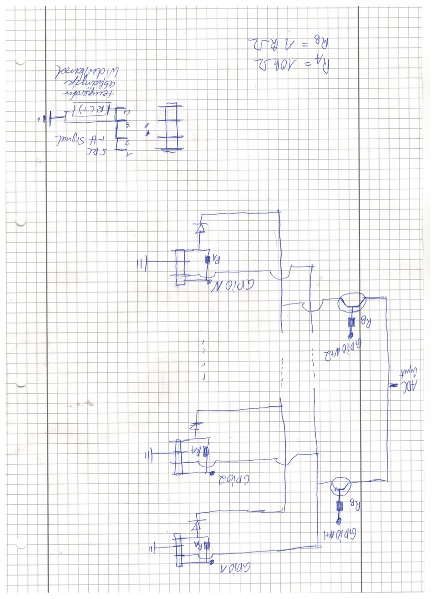

Ich haben einige Feuchte-Temperatur Sensoren mit 4 Anschlüssen (Src,Grd,T,r). Ihre Messignale geben sie jeweils in Form von Spannung auf den T Anschluss oder in Form von einem temperaturabhängigen Widerstand zwischen Src und r an. Ich möche sie mit möglichst wenigen BPT Transistoren gesteuert über die 3.3V Pins vom Raspberry Pi so schalten, dass ich immer weiss welchen Sensor und ob ich sein T oder seine Feuchte als Spannungs Signal in den Analog Digital Wandler sende. Alle Versuche es mit weniger als 2*N Transistoren, N ist die Anzahl an Sensoren (also jedes Signal bekommt sein eigenen Transistor) hinzubekommen haben nicht geklappt. Ursprünglich habe ich gehofft dass ich nur N + 2 benötige, also je einen pro Sensor und einen für die T und einen für die r Messsignale, aber das klappte nicht. Motivation: Ich will dass es in zwei Tagen fertig ist, habe nur wenige BPTs hier und will, dass es auch möglichst kleine Platinen werden.

Falsche Motivatiob, falsche Frageformulierung. 1. WELCHE Sensoren (Typenbezeichnung, Link zum Datenblatt). Durch deine Schreibfehler (r statt rH, Grd statt GND) kann man nicht Raten. 2. Welche Art von Signal liefern sie (wohl Digitalsignal, denn Analog kann ein rPi sowieso nicht und wäre eher mühsam mit Transistoren zu schalten). Eventuell pulsweitenmoduliert. 3. Warum nicht einfach 2*N Eingangspins verwenden ? Deine 'Lösung' braucht 2 Eingangspins und ZUSÄTZLICH 2*N Ausgangspins zum Schalten der Transistoren. Wie wäre ein Analogmultiplexer wie CD4051 ?
Danke für die Idee des Multiplexers, der scheint ausführlicher dokumentiert als diejenigen die im Lager habe (M54HC151). Multiplexer ist wohl die Lösung, nur kann ich damit die Sensoren nicht an oder ausschalten, es wäre schön wenn sie nur dann Strom leiten wenn ich Ihr Signal benötige - vielleicht nehme ich dafür sogar zwei solche Multiplexer einen zum Lesen und einen um jeweils immer nur einen zu erden wenn benötitgt. weiter zu der Antwort: 2N+2N ist zu schlecht Es geht um Sensoren des Typs RHI–112A. Die Umwanldung von Ihren Spannungssignalen für r und (nach Spannungsteiler) für T kann mein RPi gut mittels dem ADC NAU7802 verarbeiten. Dieser ADC wird aber komischerweise manchmal sehr heiß (>70°C, maixmale Betriebstemperatur ist 85°C, daher war ich bisher nur mäßig beunruhigt). Sorry - ich habe mich vom Thema entfernt. Wenn also doch noch jemand eine optimale Schaltung mit BPTs statt dem Mosfet Multiplexer hat wäre ich dankbar. Ich traue den Mosfet Dingern nämlich nicht so recht - kann mich erinnern, dass zumindest einzelne Mosfet-Transistoren leicht mal kaput gehen.

Vergiss einzelne bipolare Transistoren zur Umschaltung von Analogsignalen. Nimm Analog-Multiplexer. Was ein 24 bit A/D Wandler Breakoutboard für 15 EUR soll mit einem um 3% ungenauen Feuchtesensor, ist auch unklar, du hättest besser statt dem billigsten Sensor eher in den RHI112D investieren sollen, I2C kann sogar ein rPi.

Um zwischen den N Temperatur- und N Luftfeuchtigkeitssignalen der N Sensormodule umzuschalten und darüberhinaus die nichtbenutzen Module von der Stromversorgung zu trennen, brauchst du 3N Schaltelemente, da beißt keine Maus den Faden ab. Am einfachsten kannst du das – wie von MaWin vorgeschlagen – mit drei Analogmultiplexern realisieren, jeweils einen für die Versorgung, die Temperatur und die Luftfeuchtigkeit. Statt der CD4051 kannst du auch die etwas moderneren 74HC4051 nehmen. Diese sind ähnlich billig, haben aber einen geringeren On-Widerstand, was insbesondere beim Schalten der Versorgung von Vorteil ist. Wie du dasselbe mit 2N Bipolartransistoren hinbekommen hast, ohne dass die Messwerte massiv verfälscht werden, kann ich mir nicht vorstellen.

BJTs haben einen Spannungsabfall, daher sehr schlecht für analoge Messungen geeignet. Wenn schon einzelne Bauteile, dann MOSFETs. Aber warum, wenn es schon fertige MUXer zu kaufen gibt? Der 74HC4051 ist auch mein Favorit. Björn M. schrieb: > Dieser ADC wird aber > komischerweise manchmal sehr heiß (>70°C Dann hast Du ihn beschädigt, bei 2mA darf der nicht heiß werden.

Die Antwort ist zwei. Man steuert Spannung an/aus für jeden Sensor mit einem eigenen GPIO, wenn man auf einen Multiplexer verzichten möchte. Die Unterscheidung T oder R funktioniert mit zwei Transistoren. Die T Signale werden aber mit je N Dioden getrennt. Zeichnung ist anbei.

Björn M. schrieb: > Die Antwort ist zwei Die Antwort ist falsch. Es fehlt der pull up und es gibg massiven Fehler durch die Temperaturabhängihkeit der Siliziumhalbleiter. Aber was kümmert ein Kleinkind mit seinen Sandförmchen schon das Backrezept für Kuchen.
Die Kraftsprachmeyer-Dichte im Forum ist ja ziemlich hoch und offensichtlich negativ korreliert mit inhaltlichem Tiefgang. Ressentiments. Für die anderen Leser Ergänzung zur eingesetzten Schaltung: Schwankung im Diodenabfall ist wohl der größte Fehler in der Elektronik, er sollte für die Anwendungen <0.05V sein (5%rF,2°C), was in den gemessenen Testpunkten (4°C und 50°C) der Fall war.

gerade nochmal erstes Post gelesen - da ist ein Fehler, der temperaturabhängige Widerstand im Sensor ist zwische der T Klemme und Grd eingebaut (nicht Src).
MaWin schrieb: > Björn M. schrieb: >> Die Antwort ist zwei > > Die Antwort ist falsch. Es fehlt der pull up und es gibg massiven Fehler > durch die Temperaturabhängihkeit der Siliziumhalbleiter. > > Aber was kümmert ein Kleinkind mit seinen Sandförmchen schon das > Backrezept für Kuchen. Falls jemand über dieses Beitrag, des professionellen Sofor-Thread Beobachters, nachdenkt: er weiß gar nicht bei welcher Temperatur der Controller (also das Schaltbild) betrieben wird. Er meint dennoch zu wissen, dass dies für die Messqualität eine Rolle spielt. Aber er hat ja dem anonymen Internet Nirvana mitgeteilt, dass er weiß, dass Leitfähigkeit von Halbleitern temperaturabhängig ist. Dass Gäste hier überhaupt kommentieren können mindert offensichtlich die Leserlihkeit des Forums. mfg B.M.
