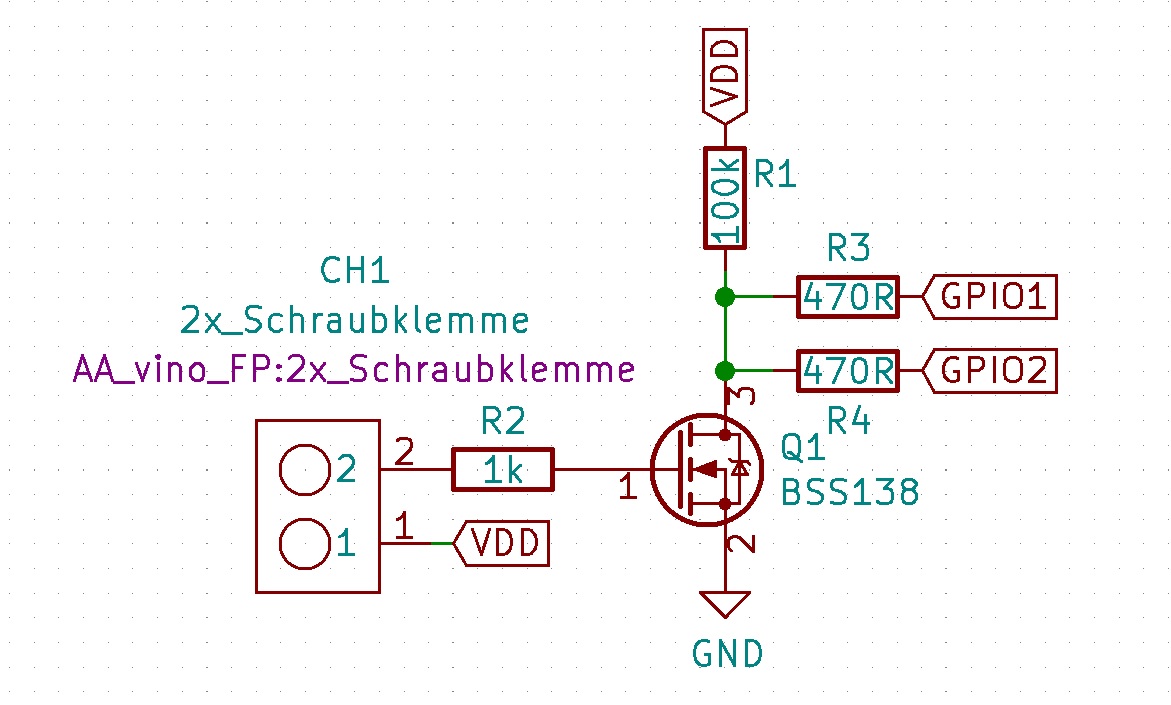

Guten Abend zusammen, ich versuche mich grade an einer Schaltung und scheitere an einem Problem, bei dem ihr mir bestimmt weiterhelfen könnt. Mein Plan ist folgender: An der Schraubklemme möchte ich einen Reed-Kontakt anschließen (Reed-Kontakt soll das öffnen/schließen einer Tür überwachen und ein Arduino soll das Ganze dann auswerten, quasi die fallende und steigende Flanke per Interrupt feststellen. Ich verwende für die steigende und fallende Flanke jeweils einen separaten Pin am Arduino. Ich habe die Schaltung grade auf einem Breadboard aufgebaut und sobald ich den Kontakt der zum Gate-Pin des MOSFET geht berühre, löst dieser schon den Interrupthandler aus. Ich habe dann mal einen 100k Widerstand vom Gate-Pin nach Masse angeschlossen, damit das Signal nicht in der "Luft" hängt und nun passiert gar nichts mehr, wenn ich die Kontakte der Schraubklemme kurzschließe. Habt ihr eventuell einen oder mehrere Verbesserungsvorschläge für meine Schaltung? Eventuell einen Optokoppler statt einem MOSFET? Danke für eure Zeit! LG

Die Gateleitung wirkt wie eine Antenne. Du solltest das Gate über einen Pulldownwiderstand mit einigen dutzend kOhm auf Masse ziehen. Christine K. schrieb: > Ich verwende für die steigende und > fallende Flanke jeweils einen separaten Pin am Arduino. Das ist unnötig. Es reicht in jedem Fall ein Pin, denn eine auf beide Flanken empfindliche ISR kann ja die Polarität des Signals abfragen. Es reicht also Pinchange oder INT an einem Pin.
Christine K. schrieb: > einer Tür überwachen und ein > Arduino soll das Ganze dann auswerten, quasi die fallende und steigende > Flanke per Interrupt feststellen. Wieso Flanke? Tür auf: Reedkonatkt offen. Zustand = 0 Tür Zu: Reedkonatkt geschlossen. Zustand = 1 gerne auch invertiert. Wo ist da eine Flanke?
Christine K. schrieb: > Eventuell einen Optokoppler statt einem MOSFET? Weder, noch. Einfach den Reedkontakt direkt verwenden.
Hier gibts brauchbare Infos: https://www.mikrocontroller.net/articles/AVR-Tutorial:_IO-Grundlagen#Pullup-Widerstand Lass aber durch den Kontakt ~1mA fließen, das hält ihn sauber. (Normale Taster >2mA. Wenn kein Dabla zur Verfügung steht!)
Matthias S. schrieb: > Die Gateleitung wirkt wie eine Antenne. Du solltest das Gate über einen > Pulldownwiderstand mit einigen dutzend kOhm auf Masse ziehen. Christine K. schrieb: > Ich habe dann mal einen 100k Widerstand vom Gate-Pin nach Masse > angeschlossen, damit das Signal nicht in der "Luft" hängt und nun > passiert gar nichts mehr, wenn ich die Kontakte der Schraubklemme > kurzschließe.
Matthias hatte recht. Der Widerstand von Gate nach Masse muss drin bleiben. Ich habe den Fehler grad in meinem Sketch entdeckt (leider die falschen Pins definiert, kein Wunder das nichts mehr passiert ist). Die Schaltung funktioniert jetzt so, wie ich es mir vorgestellt habe und ich hatte ehrlich gesagt etwas Angst, dass ihr diese in der Luft zerreißt (zum Glück nicht passiert). Wieso ich zwei Pins für die steigende und fallende Flanke verwende: Das Board das ich verwende ist nicht ganz ein Arduino, es ist ein LoRa-Board, das mit Hilfe eines Treibers - momentan noch mit beschränkten Funktionen, mit der Arduino IDE programmiert werden kann. Es ist da noch nicht möglich den Interrupthandler beide Flanken überwachen zu lassen. Das Board hat aber seine stärken im Energieverbrauch (10 uA im deepsleep).

Teo D. schrieb: > Lass aber durch den Kontakt ~1mA fließen, das hält ihn sauber. Das ist bei Reedkontakten nicht unbedingt nötig, kann aber nicht schaden.
Die Elektronik soll nur durch eine Lithiumbatterie betrieben werden, daher darf gerne weniger Strom fließen :)
Christine K. schrieb: > Die Elektronik soll nur durch eine Lithiumbatterie betrieben werden, > daher darf gerne weniger Strom fließen :) Ubs.... 0,01mA könnte je nach Kontakt, auch gut funktionieren. Ausprobieren, man kennt ja die potentielle Fehlerquelle.
Christine K. schrieb: > Die Elektronik soll nur durch eine Lithiumbatterie betrieben > werden, > daher darf gerne weniger Strom fließen :) Deshalb sollst du ja den Reedkontakt direkt verwenden.
Wenn man den Reed-Kontakt direkt verwendet, kann man den internen Pullup des Controlers anstele eines externen benutzen. Der Reed-Kontakt kommt dann nach Masse. Zwischen Pin und Masse sollte noch ein kleiner Kondensator, der die Störungen von der Zuleitung des Reed-Kontaktes vermindert. Wenn es wenig Strom verbrauchen soll, schickt man den Controller in den Power-Down und lässt ihn mit dem Watchdog zyklisch aufwachen. Dann wird kurz der Pullup aktiviert, der Pinzustand gelesen und wieder engeschlafen.
Hier ist eine Schaltung für Reedkontakte mit AVR und niedriger Stromaufnahme: Beitrag "Re: EIN-AUS mit Taster per Interrupt, ATtiny25 o.ä." Sieh in das Datenblatt Deines Reed-Schalters. In der Regel wirst Du da keine Angabe für einen Mindeststrom finden. Wozu auch?
grunz schrieb: > Wenn man den Reed-Kontakt direkt verwendet, kann man den internen > Pullup > des Controlers anstele eines externen benutzen. Der Reed-Kontakt kommt > dann nach Masse. Zwischen Pin und Masse sollte noch ein kleiner > Kondensator, der die Störungen von der Zuleitung des Reed-Kontaktes > vermindert. Wenn es wenig Strom verbrauchen soll, schickt man den > Controller in den Power-Down und lässt ihn mit dem Watchdog zyklisch > aufwachen. Dann wird kurz der Pullup aktiviert, der Pinzustand gelesen > und wieder engeschlafen. Also deine Idee wäre es, keine ISR zu verwenden sondern den Controller immer in einem bestimmten Zeitintervall aufwachen zu lassen? >Hier ist eine Schaltung für Reedkontakte mit AVR und niedriger >Stromaufnahme: Beitrag "Re: EIN-AUS mit Taster per Interrupt, ATtiny25 o.ä." >Sieh in das Datenblatt Deines Reed-Schalters. In der Regel wirst Du da >keine Angabe für einen Mindeststrom finden. Wozu auch? Meine Schaltung taugt irgendwie nichts. Reagiert oft nicht, wie man es erwarten würde. Hab jetzt mitgenommen das ein Kondensator zwischen GPIO und Masse helfen würde die Schaltung stabiler zu machen?

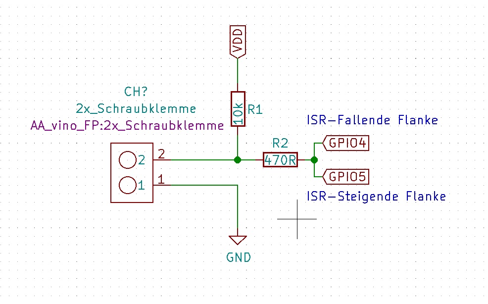

Man kann die Wake-Up Strategie auch anders herum machen. Eine Schaltflanke weckt den Controller. Ein paar ms später checkt der Controller nochmal die Polarität des Signals, um Prellen zu minimieren (obwohl Reedkontakte da nicht so schlimm sind), ackert die damit verbundenen Aufgaben ab und legt sich dann wieder schlafen.
Christine K. schrieb: > Ich habe die Schaltung auf meinem Breadboard nachgebaut, funktionierte > leider nicht. Die ganze Spannung fällt bei offenem Kontakt/Schalter > dennoch am 2,2 MOhm Widerstand ab und dadurch verändert sich auch nicht > die Spannung am GPIO. Zu der Schaltung gehört auch ein Programm. Ohne das geht garnichts. Matthias S. schrieb: > Eine > Schaltflanke weckt den Controller. Ein paar ms später checkt der > Controller nochmal die Polarität des Signals, Das ist ja mein Vorschlag, wobei das Entprellen per RC-Glied erfolgt. Der Eingang ist dadurch hochohmig und dennoch störfest. Auch bei Dauerkontakt des Reedkontaktes bleibt die Stromaufnahme gering. Der µC sorgt durch aktives Umladen des Kondensators für eine maximale Hysterese.
Matthias S. schrieb: > Man kann die Wake-Up Strategie auch anders herum machen. Eine > Schaltflanke weckt den Controller. Ein paar ms später checkt der > Controller nochmal die Polarität des Signals, um Prellen zu minimieren > (obwohl Reedkontakte da nicht so schlimm sind), ackert die damit > verbundenen Aufgaben ab und legt sich dann wieder schlafen. Nice! Die Idee finde ich super! Das werde direkt mal umsetzen. >Zu der Schaltung gehört auch ein Programm. Ohne das geht garnichts. Werde dein Programm für deine Schaltung testen. Auch wenn ich mich grad etwas wundere wie das funktionieren kann. An alle ein herzliches Danke für den Input, auch an Rainer, der sich mitten in der Nacht die Zeit genommen hat, (wahrscheinlich meinen Thread abonniert) hier eine Antwort zu formulieren. Hier sind viele Hard- und Softwareentwickler unterwegs zu denen ich leider nicht zähle und ich habe durch Rainer das Bedürfnis mich dafür entschuldigen zu müssen. Also sorry! LG

Christine K. schrieb: > Ich verwende für die steigende und fallende Flanke jeweils einen > separaten Pin am Arduino. Interessiert mich, wie separiert Du die steigende und die fallende Flanke in deiner Schaltung?
Christine K. schrieb: > Spricht was dagegen, wenn ich das so wie in dieser Schaltung aufbaue? Ich würde R2 auf 10k vergrößern, das schützt dann den MC. Und den 2. Eingangspin weglassen. Soll Strom gespart werden, R1 auf 1M vergrößern. Wird High gelesen, den internen Pullup zuschalten (~50k), wird Low gelesen, den Pullup abschalten.
Eugen schrieb: > Christine K. schrieb: >> Ich verwende für die steigende und fallende Flanke jeweils einen >> separaten Pin am Arduino. > > Interessiert mich, wie separiert Du die steigende und die fallende > Flanke in deiner > Schaltung? Hi, Naja, die Schaltung ist wie in meinen Skizzen oben. Wenn eine fallende Flanke festgestellt wird, wird in die entsprechende Funktion gesprungen und erst einmal die ISR für die steigende Flanke deaktiviert, setze meine Variablen und aktiviere wieder den ISR für die steigende Flanke (war nicht sicher, ob bei einem Prellvorgang zwischen den Interrupt-Routinen hin und her gesprungen wird). Ich hatte ehrlicherweise noch einen kleinen delay() wegen des Prellvorgangs drin (hab überlegt, ob ich es erwähnen soll, weil jetzt bestimmt die nächste Schelle kommt). Ich habe in hier im Forum weiter gelesen und weiß jetzt, dass man keinen delay() verwenden und das man die Interrupt-Routine kurz halten soll. >Ich würde R2 auf 10k vergrößern, das schützt dann den MC. >Und den 2. Eingangspin weglassen. >Soll Strom gespart werden, R1 auf 1M vergrößern. Wird High gelesen, den >internen Pullup zuschalten (~50k), wird Low gelesen, den Pullup >abschalten. Super. Danke für den Hinweis, Peter!
Christine K. schrieb: > aktiviere wieder den ISR für die > steigende Flanke (war nicht sicher, ob bei einem Prellvorgang zwischen > den Interrupt-Routinen hin und her gesprungen wird). Wenn sie die selbe Prio. haben nicht. Zum entprellen, sollten aber Beide für 1-2ms gesperrt bleiben (länger prellen Reed-Kontakte norm. nicht).

Christine K. schrieb: > Es werden ca. 3 m werden, wenn es ordentlich verlegt ist. Hier kann sich > die Schaltung dann auch nochmal anders verhalten als auf meinem > Breadboard. Ansonsten würde eine abgeschirmte Leitung helfen? Wenn eine geschirmte Leitung möglich ist, dann auf jeden Fall! 3m sind schon recht viel. Anschließend mußt du halt einmal "live" austesten, ob und welche Störungen vorkommen. Viel Erfolg, Rainer
Christine K. schrieb: > Ansonsten würde eine abgeschirmte Leitung helfen? Da müssen aber auf den 3m schon heftige Störquellen liegen. Der MC wird ja durch eine Störung nur aufwachen. Erst die Entprellsoftware stellt dann fest, ob es wirklich eine Betätigung war. Beitrag "Re: AVR Sleep Mode / Knight Rider"
Christine K. schrieb: > Es werden ca. 3 m werden, wenn es ordentlich verlegt ist. Hier kann sich > die Schaltung dann auch nochmal anders verhalten als auf meinem > Breadboard. Ansonsten würde eine abgeschirmte Leitung helfen? Was für ein Blödsinn! Ein Reedkontakt ist extrem niederohmig. Dann mach deinen Arbeitswiderstand auch niederohmig. Schau ins Datenblatt, welchen Strom er verträgt. Danach definiere den Arbeitswiderstand. Dem Gefühl heraus würde ich bei 5V 100 Ohm nehmen. Da braucht es auch bei längerer Leitung nicht abgeschirmt zu sein. Such dir einen Elektroniker, der was vom Fach versteht.
