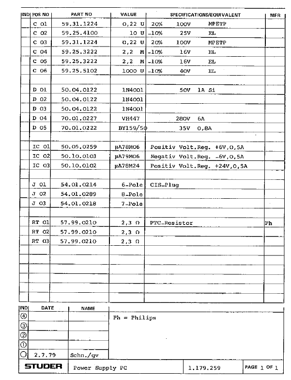

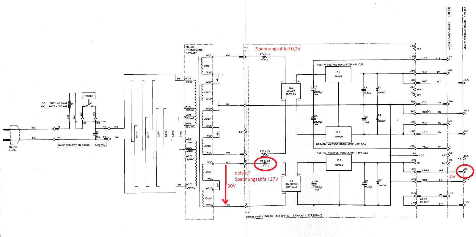

In der Anleitung hab ich noch einen Schaltplan des Geräts gefunden und

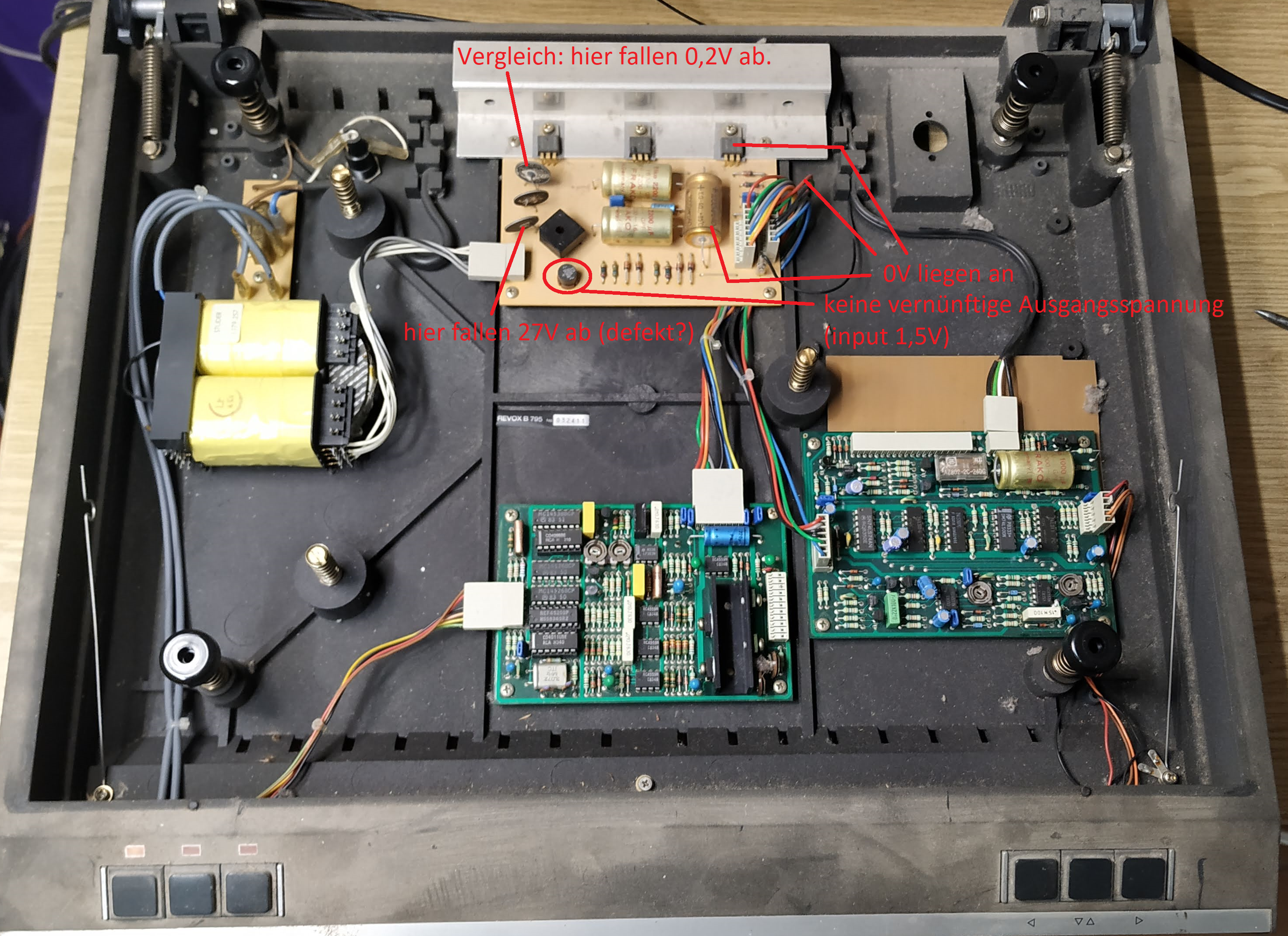

begonnen mit den angegeben Werten das Netzteil durchzumessen. Mir ist
aufgefallen, dass an der roten Leitung des zweiten Steckers keine
Spannung anliegt, laut Schaltplan jedoch 24V anliegen sollten. Dann hab
ich mich durch die Platine durchgemessen und festgestellt, dass der
Brückengleichrichter schon keine Vernünftige Gleichspannung ausgibt. Am
Ausgang des Trafos habe ich noch 30V (Wechselspannung). Am Eingang des
Brückengleichrichters (B80C800) nur noch 1,5V (Wechselspannung).
Dazwischen befindet sich noch ein PTC mit 2,3 Ohm (Philips Nr. laut
Schaltplan: 50.99.0210). Über dem PTC fallen 27V ab. Über den anderen
zwei PTC's zum vergleich fallen 0,2V ab. Daraus schließe ich auf einen
defekten PTC.
Frage:
Liege ich mit meiner Vermutung richtig?

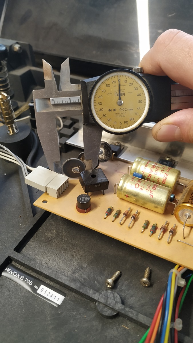

Gast #6041736
Raidebacher schrieb:
> Nein wird definitiv sehr warm.
Dann wird der PTC noch in Ordnung sein.
> Hat 16mm im Durchmesser.
650mA, in etwa.
> Geht deine Tendenz dann eher zu einem defekt des B80C800's?
Ja, oder noch weiter hinten.
> Wie kann ich diesen überprüfen?
Stecker zum Trafo abziehen, und mit Diodentest des DMM prüfen, an den
nachfolgenden Elko kommt man ja gut ran zu messen.

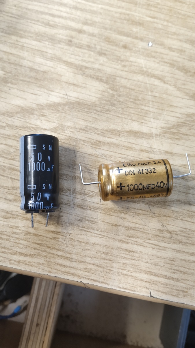

#6041865
hinz schrieb:
> Tim R. schrieb:
>> Hab gerade noch diesen Kondensator (schwarz siehe Bild) gefunden, den
>> kann ich als Ersatz einsetzten oder?
> Ja.
Helmut K. schrieb:
>  Ich würde C6 tauschen (alter Elko).
Ich hab den C6 jetzt ersetzt und schreibe meine letzte Antwort unter
feierlicher Musik eines funktionierenden Reveko Schallplattenspielers!
Ganz dickes Dankeschön an Helmut K. und hinz die mir geholfen haben. Ich
bin noch sehr jung und hab keine Erfahrung in der Elektronik. Danke das
ihr euer Wissen teilt, auch wenn manchmal die grundlegenden Sachen
nochmal erklärt werden müssen!
Das Gefühl etwas zu reparieren ist einfach Unglaublich! Danke!
Gast #6041916
BlaBla schrieb:
> Wenn da 27V abfallen, dann ist der PTC hochohmig und defekt.
Oder er hat seinen Job gut gemacht und angesprochen, so wie hier.
