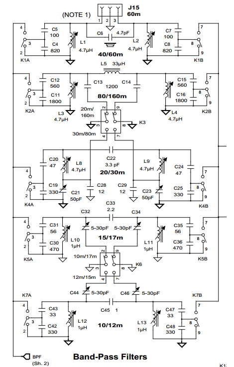

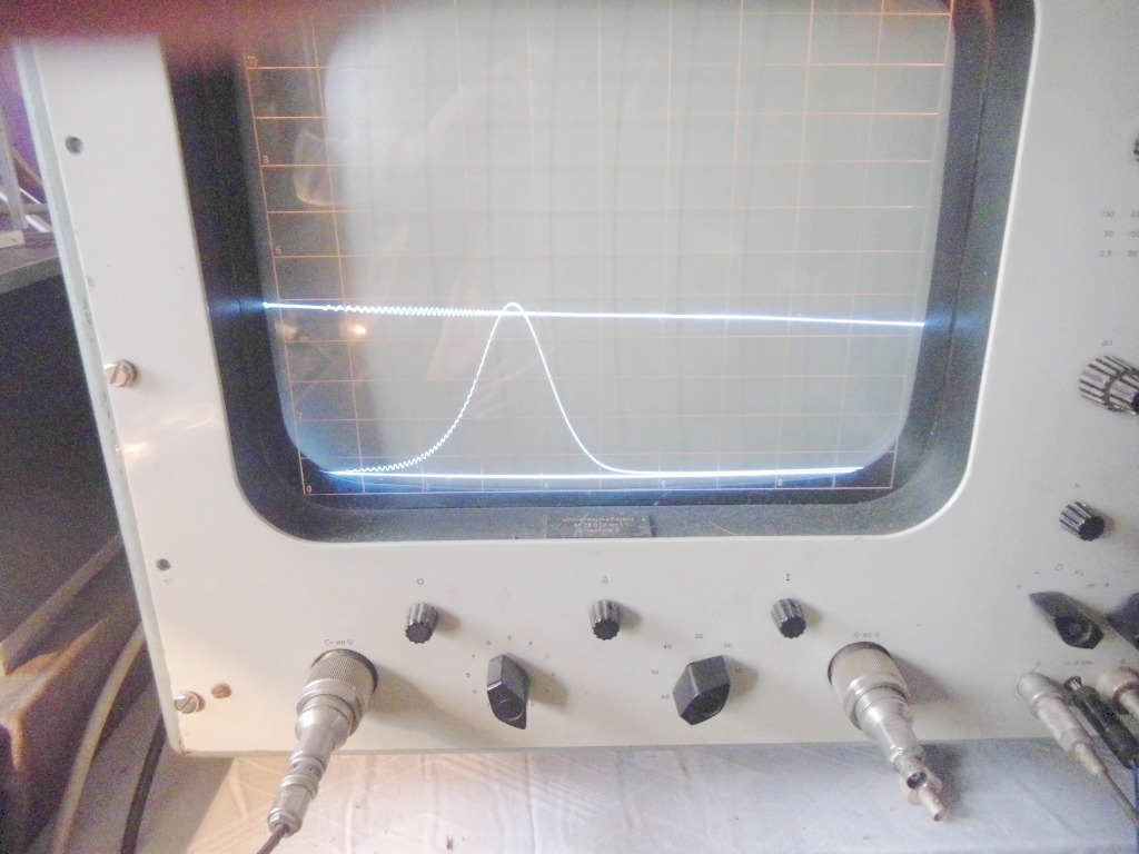

Miau schrieb:
> Aber wofür kann man soetwas verwenden?

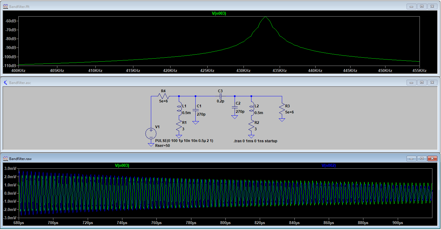

Unter anderen zur optimalen Anpassung an die folgende Stufe. Ausserdem
sind diese Filter gut kontrollierbar in Bezug auf die gewünschte
Bandbreite. Anbei ein praktisches Beispiel aus der ZF eines uralten
Seefunkempfängers, dem Sailor 66T aus Dänemark.

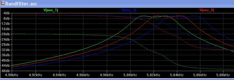

Das kann man in LTspice z.B. über einen Kopplungsparameter zwischen den
beiden Induktivitäten realisieren, aber genausogut auch mit einer
kleinen Koppelkapazität zwischen den heißen Enden beider Schwingkreise.
Der Kopplungsgrad bestimmt mit den Resonanzfrequenzen und der Güte der
beiden Kreise die Durchlaßkurve des Bandfilters, man unterscheidet
unterkritische, kritische und überkritische Kopplung.

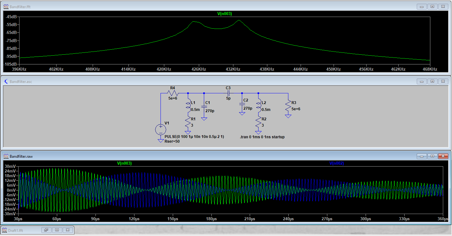

von oldeurope O. (Gast)
Miau schrieb:
> Gekoppelte Schwingkreise: Das Zweikreisbandfilter
> Allerdings finde ich darunter im Internet recht wenig.

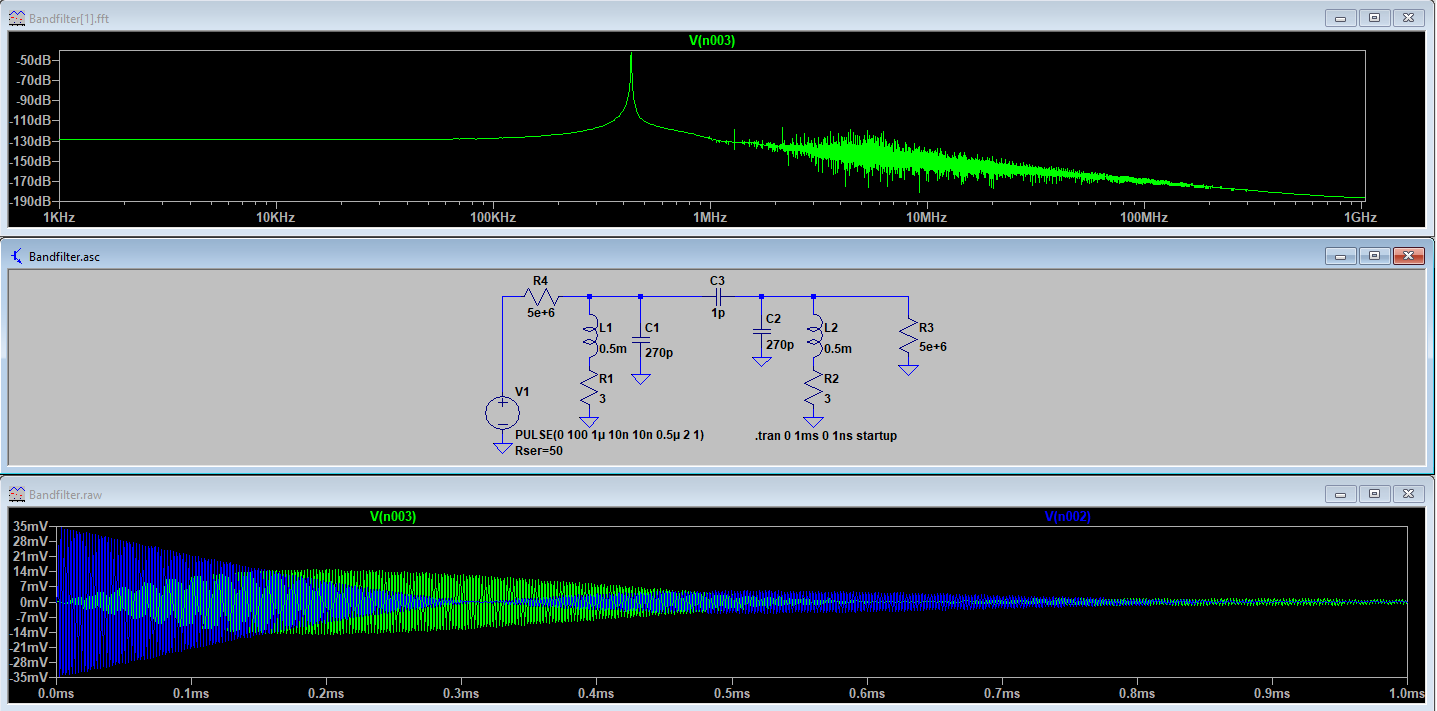

http://c-quam.blogspot.com/2015/09/mc13020-im-saba-freudenstadt125.html
Unter
"Update 18.November 2018:
ZF-Bandbreitenumschaltung mit Relais"
mit LTspice Simulation.
Vor allen Dingen, die Erkenntnis ist interessant und wichtig.
LG
old.

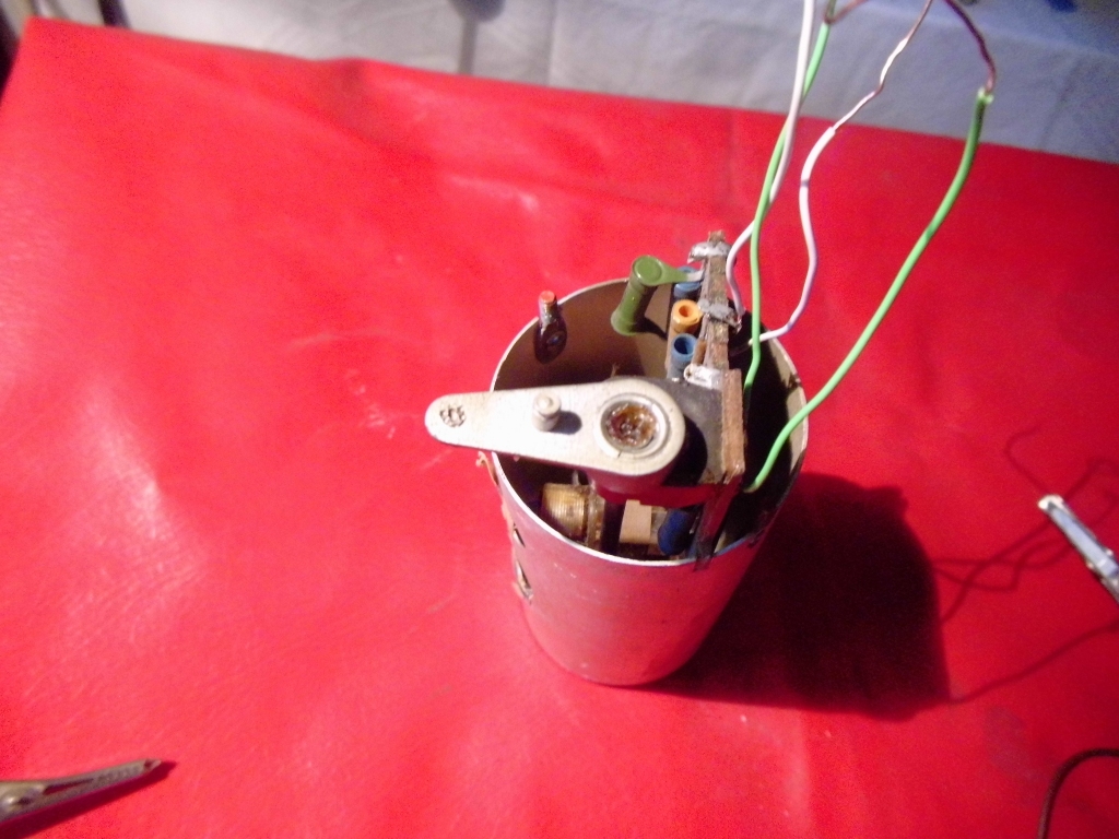

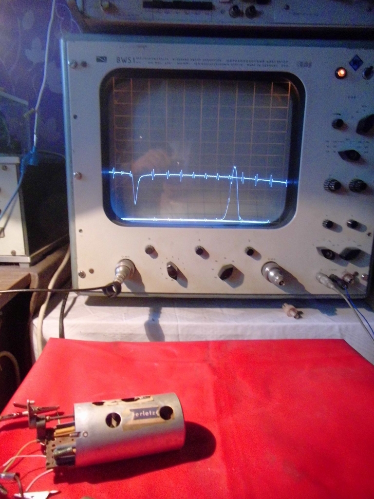

Warum findet man wenig? Weil es ein alter Hut ist und schon weit vor
Erfindung des Farbfernsehers funktioniert hat. Ja, sie sind magnetisch
gekoppelt, und befinden sich in räumlicher Nähe, deshalb findet man sie
oft in einem gemeinsamen Blechgehäuse. In Radios, wo man noch echte
große Bauteile findet, sind das die breiteren Kästen. Sie enthalten zwei
Schwingkreise, meist abgestimmt per Ferritkern, wobei beide
Resonanzfrequenzen leicht nebeneinander liegen. Somit ergibt sich beim
Wobbeln des Filters eine Kurve, die oben einigermaßen flach ist. Der
flache Bereich ist das Band, das so ein Bandfilter meist in einem
Verstärker durch lassen soll. Beispielsweise Zwischenfrequenzfilter sind
meistens Bandfilter, um das dem Träger aufmodulierte NF-Band im
HF-Bereich komplett durchkommen zu lassen, damit nicht Teile des
NF-Spektrums abgeschnitten werden.

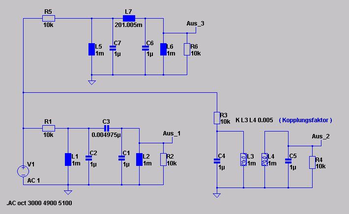

Bei den üblichen Kopplungsarten könnte man aufzählen:
Induktiv durch den Aufbau.
Induktiv mit Kopplelwicklung, gern bei Spulen mit Ferritring oder
Schalenkernen.
Kapazitiv über eine kleine Kapazität am heißen Ende.
Kapazitiv über eine gemeinsame Fußpunktkapazität, entweder die beiden
kompletten Schwingkirese oder durch aufteilen der Kreiskapazitätn und
einen gemeinsamen Anteil.

Ich hatte mal ein Röhrenradio mit einstellbarer Bandbreite.
Ein Seilzug führte vom Drehknopf an der Frontplatte bis in die beiden
Bandfilter. Damit konnte man die obere Spule um etwa 45° verdrehen. Es
war auch gut zu hören, wie der Ton dumpfer wurde.
In einem anderen Radio waren sogar Luftkondensatoren in den Bandfiltern.
Sahen aus wie Drekos, d.h. 2 Pakete aus Aluplatten, bloß nicht drehbar,
sondern fest.
Natürlich hab ich jedes Radio irgendwann vollständig zerlegt.
Ein Bandfilter habe ich z.B. zum Experimentiernetzteil (5V, 12V)
umgebaut. Der Alubecher diente gleichzeitig als Kühlkörper.

von Peter D. (peda)
Aus der W. schrieb:
> Ich hatte auch schon überlegt, das Saba Bandfilter mit Seilzug
> auszustatten.
Die obere Spule war auf einem Drehteller mit Wendelfeder als Rückholung.
Über eine Umlenkrolle hat das Seil daran gezogen. Über Lahnlitze war die
obere Spule angeschlossen.
Ich hab das auch nicht gleich gemerkt, sondern mich nur gewundert, warum
die oberen Abgleichöffnungen länglich waren.
Die meist älteren Leute konnten mit den technischen Raffinessen eh
nichts anfangen. Auch bei dem grünen Licht (EM11, EM80) wußte keiner,
was es bedeutet.
Den Typ weiß ich leider nicht mehr, war aber aus DDR-Produktion.

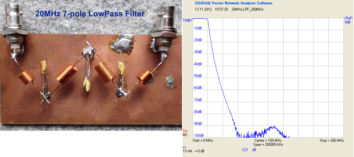

Nur zum Spaß: man baue ein digitales Tiefpassfilter mit einer fg von
20MHz und einer Unterdrückung von >60db bei 2x fg. Analog einfach, siehe
Bild. Ein bisschen CuL und Kondensatoren für 10cts/St. Braucht auch
keinen Strom ;-)).

von Elektrofan (Gast)
Beispiel für Zweikreisfilter mit
kapazitiver, induktiver und transformatorischer Kopplung, s. Anl.
Im Diagramm (Bildschirm-Abbild; R/L habe ich auf die schnelle nicht
zusammengeetzt bekommen) geben die durchgenden Kurven die Amplitude,
die gestrichelten die Phase an.
Schön, man sieht, dass bei der magnetischen Kopplung
die Mittenfrequenz zwischen beiden liegt.
Dass sich bei der magnetischen (oder transformatorischen)
Kopplung die Mittenfrequenz nicht ändert,
sieht man aber erst richtig, wenn man bei verschiedenen
Kopplungen vergleicht. Und darauf kommt es ja an
bei einem ZF-Koppelfilter.
LG

von Hp M. (nachtmix)
Christian S. schrieb:
> Sie enthalten zwei
Das ist nicht ganz richtig.
Obwohl das eine gängige und scheinbar einleuchtende Erklärung ist, ist
sie falsch; die beiden Schwingkreise sind wirklich auf die gleiche
Frequenz abgestimmt.
Der flache Bereich der Durchlasskurve, -evtl sogar zwei Höcker mit einer
Einsenkung dazwischen-, ergibt sich nicht aus unterschiedlichen
Resonanzfrequenzen der Kreise, sondern durch ihre geringe Kopplung.
Wenn man zwei dämpfungsarme schwingfähige Systeme (Resonatoren), -das
können sogar Fadenpendel sein-, lose miteinander koppelt, und nur eines
davon in Schwingung versetzt und danach frei schwingen lässt, beginnt
allmählich auch der andere Resonator zu schwingen.
Dabei übernimmt er Energie des Ersten, dessen Schwingung durch diesen
Energieverlust immer kleiner wird, bis nach vielen Schwingungen nur noch
der zweite Resonator schwingt, während sich der ursprünglich Angeregte
in Ruhe befindet.
An dieser Stelle beginnt das Spiel von neuem, jedoch  findet der
Transport der Schwingungsenergie nun in umgekehrter Richtung statt.
Auf diese Weise vollführt jeder der beiden Schwingkreise eine Schwingung
mit seiner Eigenfrequenz, die aber amplitudenmoduliert ist.
Diese Amplitudenmodulation (genauer: Zweiseitenbandmodulation mit
unterdrücktem Träger) verursacht die beiden Seitenbänder, die für die
beiden Höcker, oder, bei etwas festerer Kopplung, für den flachen
Bereich der Durchlasskurve des Bandfilters veranwortlich sind.
Bei ganz fester Kopplung, z.B. bifilare Wicklungen, kommt wieder die
Resonanzkurve eines Einzelkreises heraus. Kein Wunder, weil z.B bei
einer Parallelschaltung der Schwingkreise sich L halbiert und C
verdoppelt, das frequenzbestimmende Produkt L*C also konstant bleibt.
https://www.youtube.com/watch?v=q8qrFS8igLc

Weil Zweikreis-BF eben nicht nur auf die o.g. historischen Anwendungen
beschränkt sind, sondern auch heute z.B. bei vielen Transceivern zur
HF-Vorselektion verwendet werden. Hier als ein Beispiel die Schaltung
der (Zweikreis-) Eingangsbandfilter des Elecraft K2 (siehe auch im
Top-TRX K3). Da kann man auch gleich eine der möglichen Anpassarten
(kapazitive Teiler) der hochohmigen Parallelkreise an die niederohmigen
Ein- und Ausgänge sehen.
> Und wieso ist der Träger dabei unterdrückt?
"Schuld" daran ist der Phasensprung um 180°, der jedesmal auftritt, wenn
die Amplitude (nicht der Momentanwert!) der Schwebung zu Null wird.
Der Kreis schwingt danach mit gleicher Frequenz aber umgekehrter Phase
wieder an. Im Mittel verschwindet dadurch der Träger.
Dieser Phasensprung ist eine Konsequenz daraus, dass man die
Kinderschaukel im richtigen Moment anstossen muss, wenn die Amplitude
maximal werden soll.
Der Phasensprung tritt auch bei als Mischern verwendeten Ringmodulatoren
oder 4-Quadrant-Multiplizierern auf und führt dort zu dem bekannten
Ergebnis, dass am Ausgang die beiden Spiegelfrequenzen f1+f2 und f1-f2
herauskommen, aber weder f1 noch f2.
Je nach den verwendeten Frequenzen bedeutet dieser Zusammenhang nichts
anderes als Aufwärts und/oder Abwärtsmischung, oder eben die
Doppelseitenbandmodulation mit unterdrücktem Träger.
Bei gewöhnlicher AM hingegen fügt man der NF bekanntlich noch eine
Gleichspannung hinzu, die groß genug sein muss um einen
Vorzeichenwechsel der Modulationsspannung sicher zu vermeiden. Um diesen
Gleichwert pendelt bei AM die Modulationsspannung und die
Trägerleistung.
Bei einem Vorzeichenwechsel der Modulationsspannung nämlich würde der
Modulator die HF umpolen, was nichts anderes als einen Phasensprung um
180° darstellt.
Bei den lose gekoppelten Schwingkreisen eines Bandfilters ist das
Auftreten dieses Phasensprungs wohl nicht so offensichtlich, aber ich
will versuchen es zu erklären:
Um die Kinderschaukel oder einen Schwingkreis auf maximale Amplitude
aufzuschaukeln, muss man die Energie im richtigen Moment und mit
richtigem Vorzeichen zuführen.
Auf diese Weise gelingt es, dass bei den lose gekoppelten Kreisen der
speisende Schwingkreis immer noch Energie an den anderen Kreis
überträgt, obwohl seine Amplitude und sein Energieinhalt schon viel
geringer sind, als die des angetriebenen Resonators.
Dieser richtige Moment liegt z.B. vor, wenn die Spannung der
antreibenden Quelle der Schwingkreisspannung um 90° vorauseilt.
Im Umkehrschluß bedeutet das eine maximale Dämpfung der Schwingung, wenn
die Schwingkreisspannung dem Generator um 90° voreilt.
Zusammengenommen ergibt das den 180° Phasensprung, den man in der
Simulation (1pF-Detail) auch sehen kann.
Man kann es auch so begreifen, dass sich an dem Nulldurchgang der
Schwebung die Richtung des Energieflusses umkehrt.
Ich habe mal einige Simulationen (1pF-Übersicht) angehängt, bei denen
nur die Koppelkapazität C3 geändert wurde.
Blau ist die Spannung des Eingangskreises, Grün die des Ausgangskreises.
Die L und C haben je 0,5mH bzw. 270pF, was eine Resonanzfrequenz von
433kHz ergibt. Ähnliche Werte findet man auch in tatsächlich gebauten
465kHz Bandfiltern von Röhrenradios vor.
Auch die Ausgangs- und Eingangswiderstände von 5M entsprechen in etwa
den dortigen Verhältnissen.
Die Blindwiderstände der Schwingkreiskomponenten liegen bei dieser
Frequenz bei 1361 Ohm.
Mittels der 3 Ohm Widerstände habe ich die Drahtverluste etc.
berücksichtigt.
Die Schaltung wird durch einen einzelnen Rechteckimpuls von 100V (20µA
an 5MOhm) und 0,5µs Dauer angeregt.
Den Koppelkondensator habe ich zunächst einmal mit 1pF angenommen.
In der Detailansicht (1pF-Detail) kann man bei ca. 315µs deutlich den
Phasensprung des blauen Signals um 180° sehen. Dort hat der
Eingangskreis seine gesamte Energie an den Ausgangskreis abgegeben und
nimmt nun Energie von dort auf.
In der Detailansicht der FFT sieht man hier ansatzweise ein flaches Dach
im Frequenzgang. Mit 1pF sind wir also zufällig schon nahe am optimalen
Fall der "kritischen Kopplung".
Je stärker man die Kopplung nun macht, umso schneller geschieht der
Energieaustausch zwischen den beiden Schwingkreisen, und umso
hochfrequenter ist folglich die Schwebung, und entsprechend sind auch
die beiden Seitenbänder weiter voneinander entfernt.
Mit der versuchsweise stärkeren Kopplung von 5pF ergeben sich folglich
auch die entsprechenden Bilder (5pF-Detail), auf denen man in der FFT
die Einsattelung des Frequenzgangs sieht, weil dann schon die
Resonanzschärfe jedes einzelnen Schwingkreises ausreicht um die beiden
Seitenbänder voneinander zu trennen.
In der Detaildarstellung der Spannung sieht man, dass eine Periode der
Schwebung nur noch ca. 320-65= 255µs dauert, also eine Frequenz von
3,9kHz hat.
Dementsprechend findet man in der FFT die beiden Höcker im Abstand von
etwa 8 kHz.
Man spricht hier von "überkritischer Kopplung".
Wenn man umgekehrt die Kopplung von 1pF ausgehend um den Faktor 5
erniedrigt, erfolgt der Energieaustausch zwischen den beiden Kreisen so
langsam, dass keine richtige Schwebung mehr zustande kommt. Der
Energieverlust der Schwingkreise durch die Dämpfung während einer
Periode der Schwebung ist zu groß.
Zwar übernimmt der Ausgangskreis bei dieser "unterkritischen Kopplung"
noch etwas Energie vom Eingangskreis, und seine Amplitude wächst auch
etwas über die des Eingangskreises, aber dann stirbt die Schwingung in
beiden Kreisen allmählich ab. Die Phasenverschiebung zwischen den beiden
Kreisen beträgt dabei auch keine 90° mehr.
Im Frequenzgang sieht man hier nur ein Maximum, das aber schärfer als
bei einem Einzelkreis ist. (0,2pF-Detail)

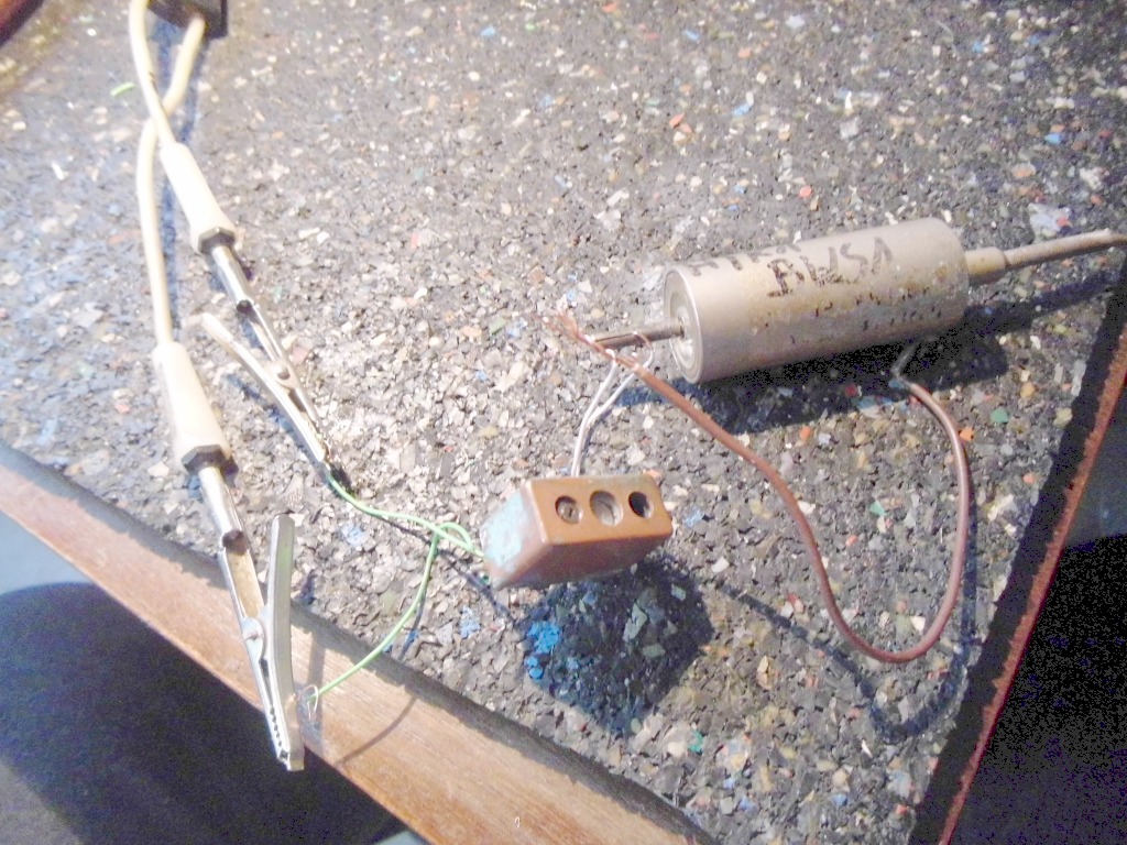

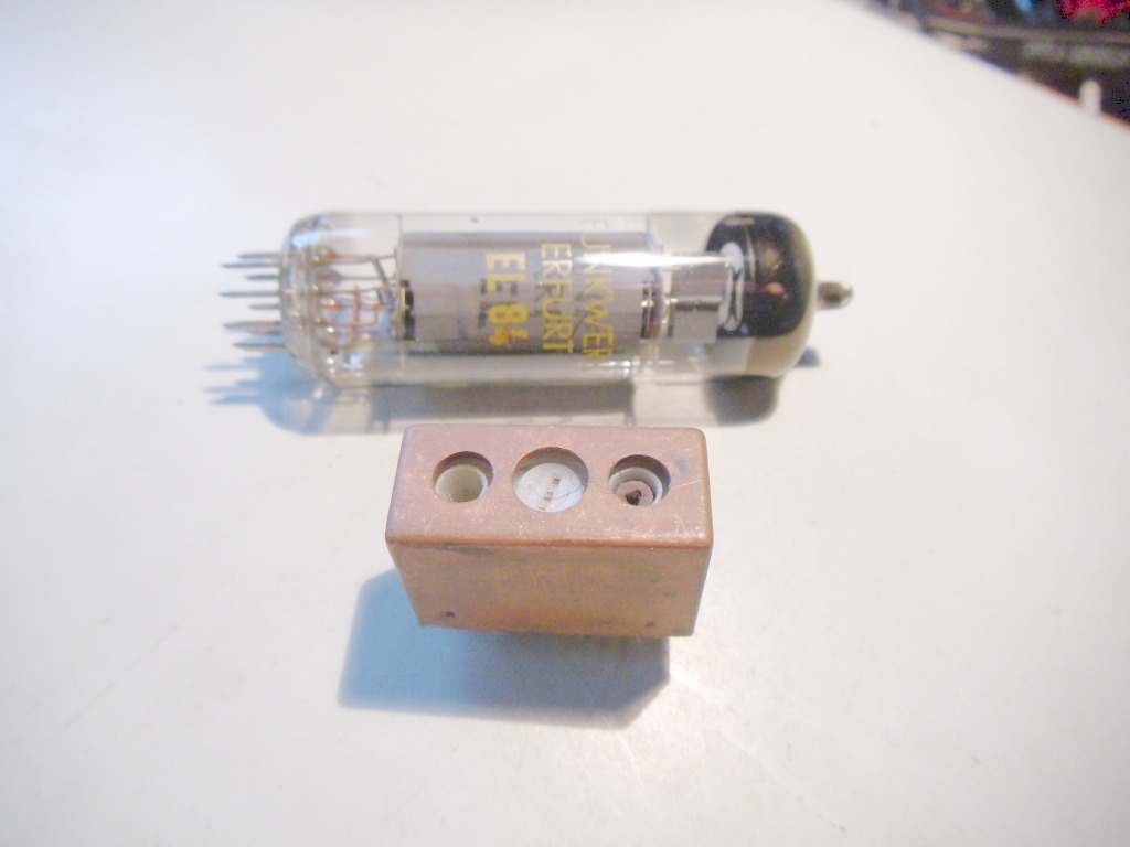

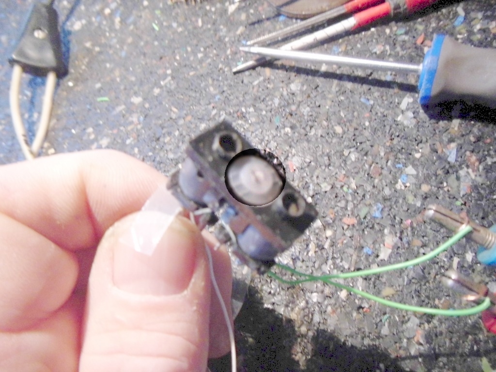

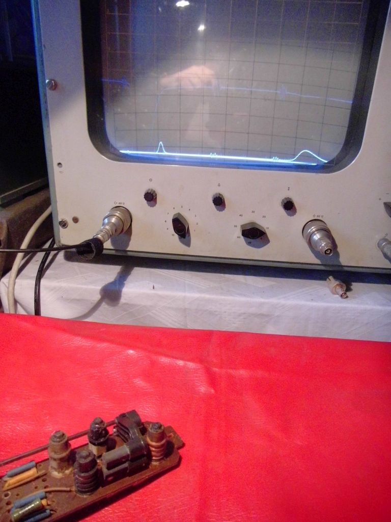

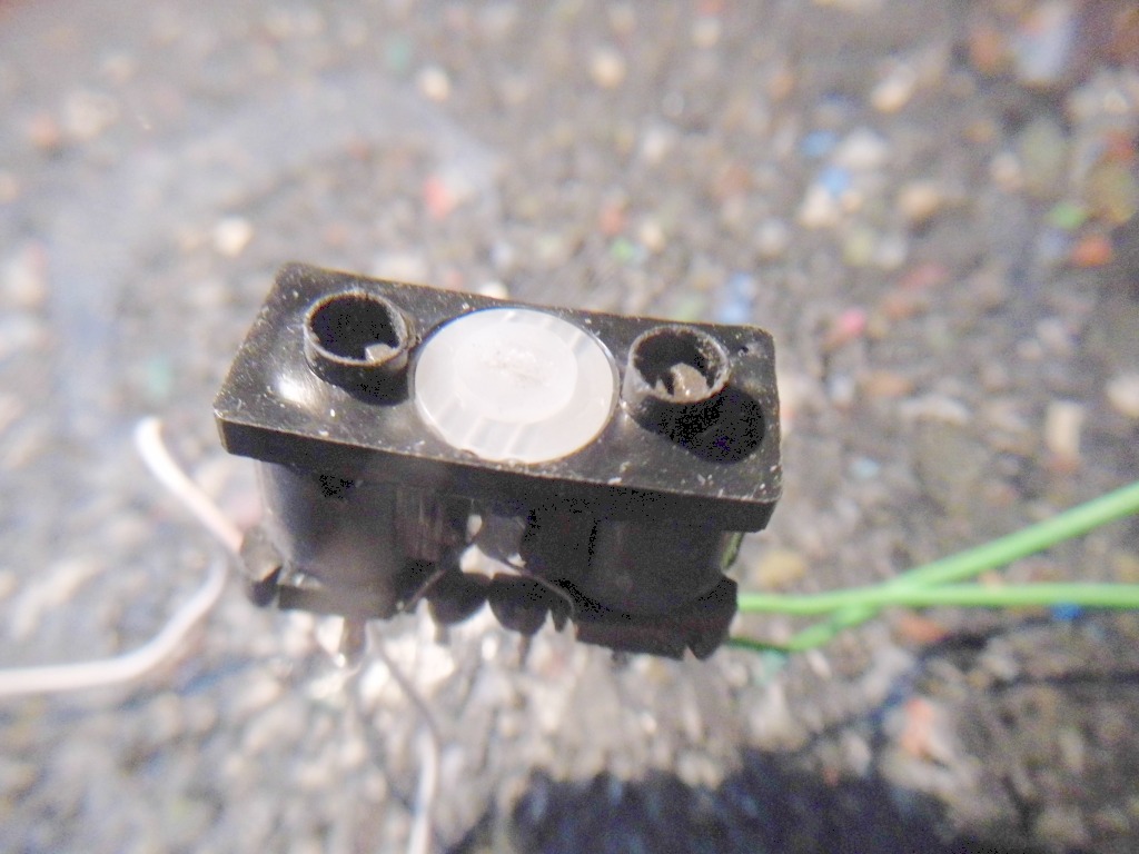

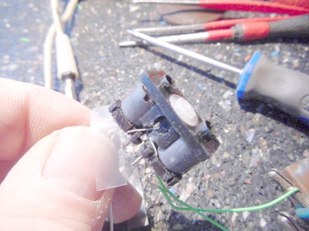

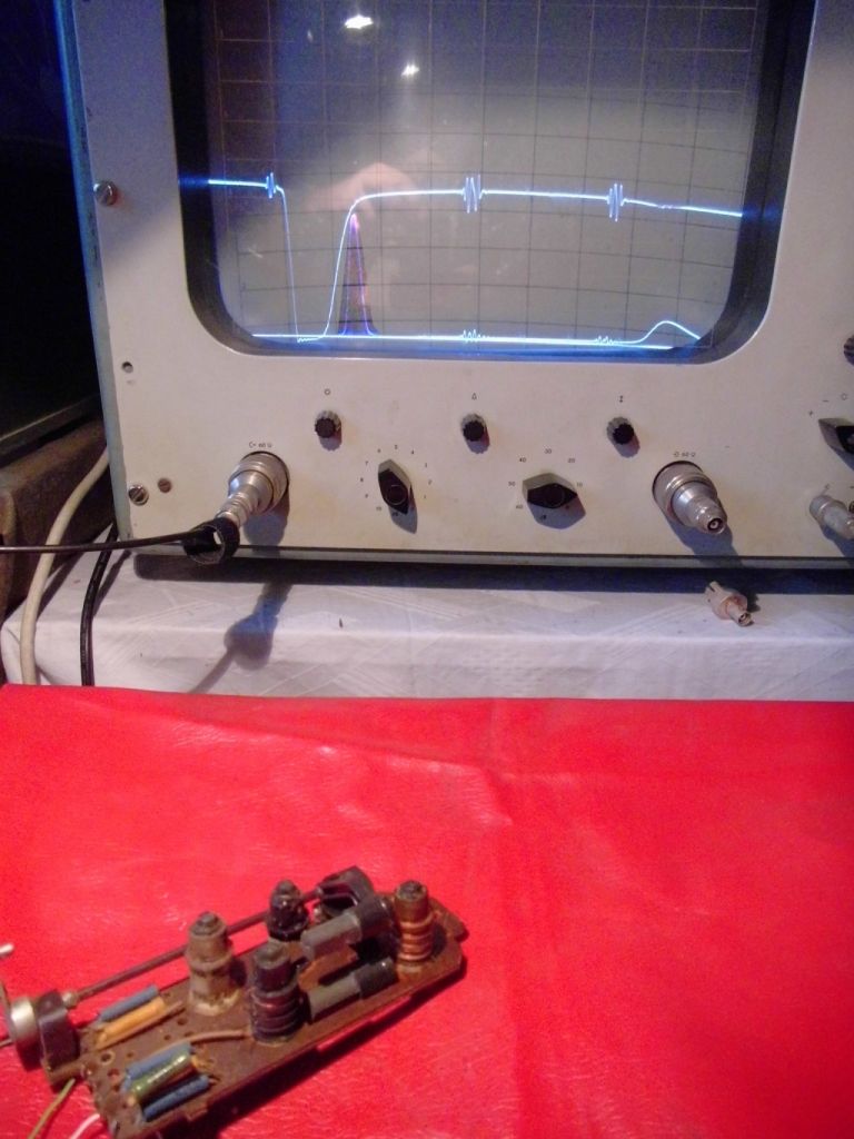

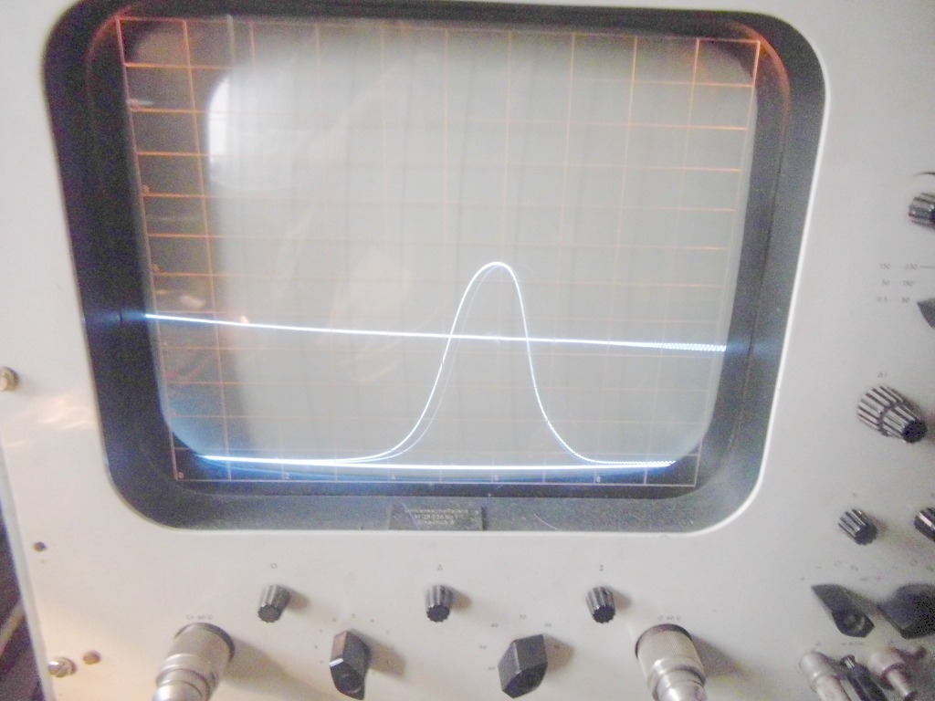

von Edi M. (edi-mv)
Hier mal ein Zweikreisf-ZF- Filter, welches eine einstellbare Kopplung
besitzt.
Ist ein Autoradio- ZF- Filter, Polen, 70er/ 80er Jahre.
Oben ist ein Mittelloch, unter dem eine Polyäthylen- Scheibe sitzt, in
die 3 Ferritstäbchen eingelassen sind.
Die Scheibe sitzt genau zwischen den Spulenkörper- Oberseiten, und
gestattet durch Drehung den Kopplungsgrad zu bestimmen.
Die Bilder des Wobbelsichtgerätes zeigen, daß bei Querstellung der Stä
be = feste Kopplung die Amplitude steigt, die Kurve ober aber breiter
wird.
Bei Querstellung Amplitude niedriger- lose Kopplung. hohe Trennschärfe.
Da die Koppelscheibe mittig sitzt, beeinflußt sie beide Kreise gleich,
so gibt es keine Frequenzverwerfung.
Die Kopplung ist ausreichend für "breit", für eine eine Höckerkurve
reicht es nicht.

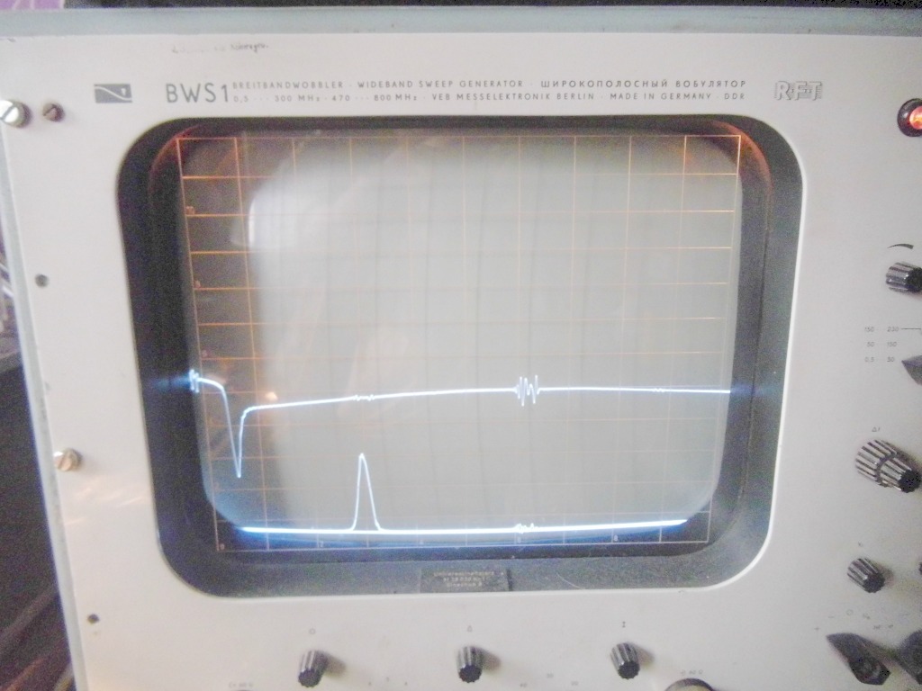

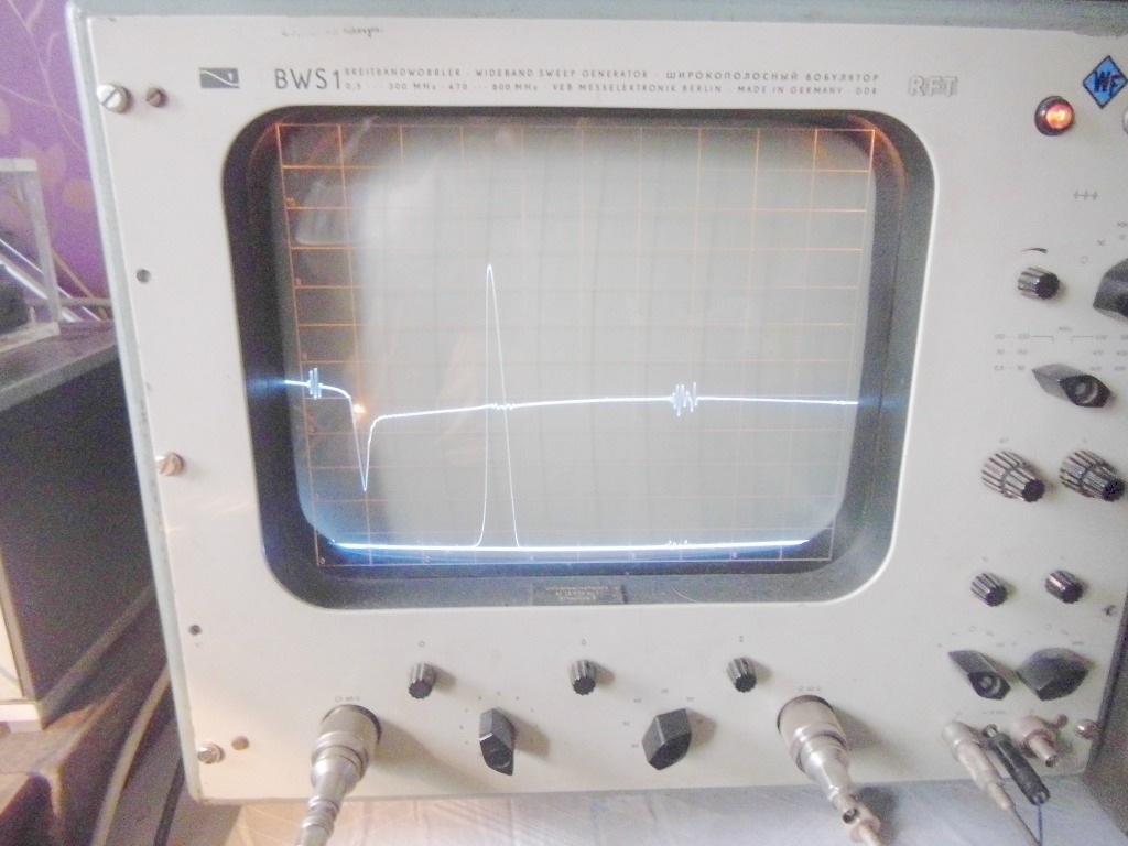

von Edi M. (edi-mv)
Ergänzung:
Im letzten Bild ist der Frequenzbereich zu sehen. Die obere Linie bildet
das momentan genutzte Spektrum des Generators, die EMK des Oszillators,
ab.
Der Zacken nach unten ist die Nullstelle des Wobbler-
Schwebungsgenerators, also Null Hertz.
Die beiden Marken sind 1 MHz- Vielfache vom Markengenerator, also 1 MHz
und 2 MHz. Eine ganz flache Marke ist ungefähr auf Höhe der Filterkurve
unten, die wäre also bei 500 KHz.
Jede Verstimmung wird beim Wobbler sofort sichtbar.

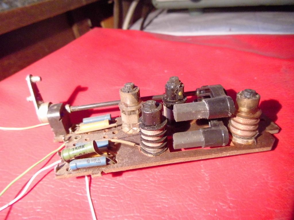

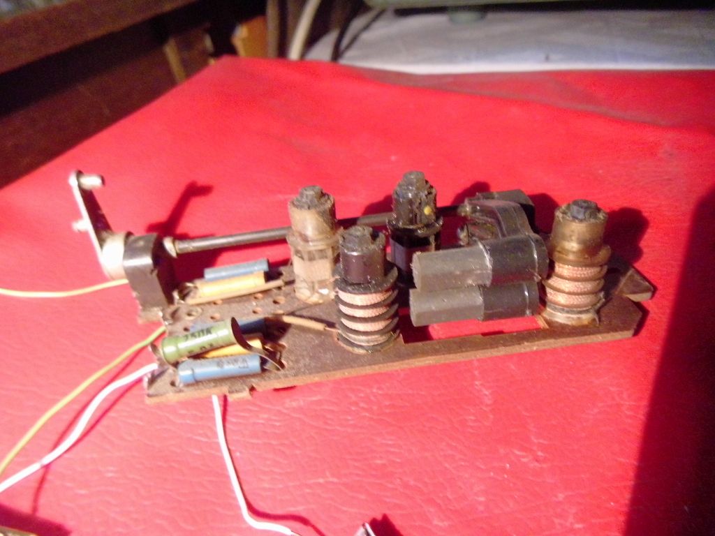

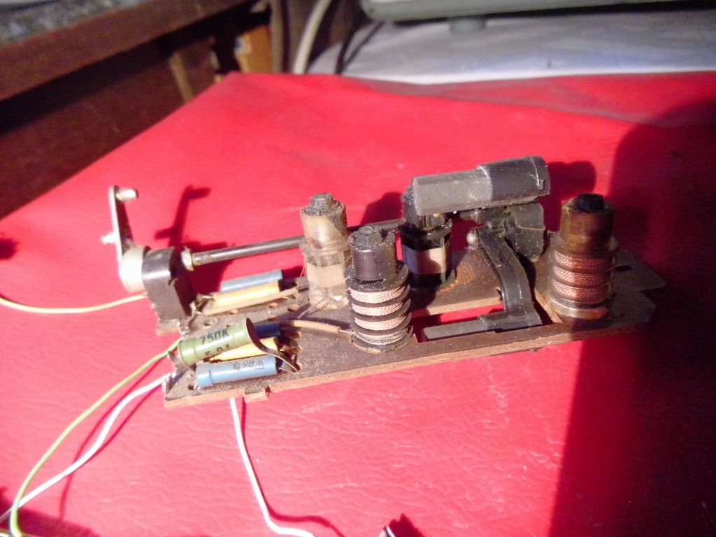

von Edi M. (edi-mv)
Hier mal ein mechanisch Bandbreiten- stellbares Zwekreis- Filter für die
ZF im  AM- und FM- Bereich.
Stammt aus einem Gerät von Stern- Radio Staßfurt, DDR, 50er Jahre.
Das Filter besitzt eine Schwenkvorrichtung für Koppelkerne.
Andere Filter benutzen "Spulenschwenker", der die gesamte Spule bewegt ,
einen, der nur eine Teilwicklung bewegt, einen "Spulenkipper" (EAW, DDR)
oder einen "Spulenfahrstuhl" (z. B. NORA, Telefunken).
Und natürlich kann man auch den Kopplungsgrad durch Koppelkondensatoren
und Umschaltung derselben bewerkstelligen.
Die mechanischen Filter waren lange Zeit Standard für bessere Radios,
Ausfälle waren sehr selten, man kann sie als bewährte und langlebige
Technik bezeichnen.
Man kann beim "Stassi- Filter" auf der AM- Seite sehr schön den Einfluß
der verstellbaren Kopplung auf die Bandbreite erkennen.
2 Koppelkerne werden gleichmäßig von Spulenmitte zu Spulenober- und
-Unterseite geschwenkt.
Die Schwenkbewegung bei stehendem Filter erinnert an die Duracell-
Klatschhasen. Nur werden die Kerne eher selten, und auch sehr langsam
bewegt...
Kerne an Ober- und Unterseite = feste Kopplung = hohe Bandbreite, gute
NF- Qualität, Aausgangsspannung hoch.
Kerne an Spulenmitten = loseste Kopplung = Bandbreite schmal, NF in den
Höhen begrenzt, Ausgangsspannung geringer.
Die Kerne werden genau gleich an/ vom Kopplungspunkt bewegt, dadurch
Bei guter Regelung gibt es trotz anderer Ausgangsspannungen bei anderer
Bandbreite keinen wesentlichen Unterschied in der Lautstärke.
Die Kurve bei "breit" habe ich mit Bildbearbeitung besser sichtbar
gemacht, der Wobbler schalten 25mal/sec. twischen den Kurvenzügen um,
und die Kamera ist schneller als das Auge, hier ist also das
"Nachleuchten" des Schirms zu sehen, es wird gerade die EMK- Kurve des
eigenen Generators abgebildet.
Ich habe darauf verzichtet, die Kurve breiter aufzulösen, das Bild ist
nicht sehr stabil.
FM hat keine Bandbreitenstellung.
(wer weiß, warum ?)
Bei AM ist die Marke 1 MHz neben der Kurve, schwach an der Kurve die
halbe Frequenz davon.
Bei FM habe ich 1 MHz- Marken eingeblendet.
Hmmm... wat'n dat für 'ne Frequenz ???

Viele moderne Kurzwellenemepfänger (auch SDR) haben Zweikreis-Bandfilter
zur Vorselektion.
Nur mal als Eines von vielen möglichen Beispielen:
https://www.sv1afn.com/ham_band_presel.html
