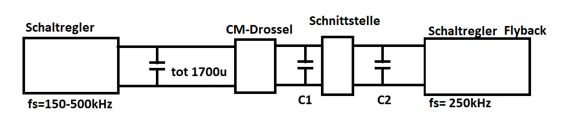

Es besteht diesbezüglich schon eine Schaltung, jedoch stellt sich mir
die Frage wie ich das machen würde, wenn ich das müsste.
Zu meinem Problem:
Werte des Flyback soll sein:
Spannungsrange = 20-28V -> Ue_nom = 24V, Ue_ripple = 300mV, dI = 120mA
Ia = 2.5A, Ua = 24V
fs = 250kHz, Duty_max = 0.7
Der Kondensator C2 stellt im obigen Fall einen Stützkondensator dar und
sorgt, dafür, dass der pulsartig benötigte Strom zur Verfügung steht.
Der Schaltregler der davor hängt, muss den benötigten Strom liefern
können und taktet mit 150-500kHz.
Wenn mein Verständnis richtig ist, kann ich den Vorgang, der sich beim
Flyback abspielt folglich beschreiben:
Da der Flyback mit 250k taktet und pulsmässig Strom zieht, bricht die
Spannung zu den gegebenen Zeitpunkten zusammen, weshalb einerseits am
Eingang daher ein gewisser Spannungsrippel entsteht. Hinzu kommt, dass
durch die Lade- und Entladevorgänge des Kondensators C2 (Pulsstrom x
ESR) ebenfalls ein Spannungsrippel entsteht.
Nun real gesehen, stellen beispielsweise sämtliche Leiterbahnen
Induktivitäten dar und sogar die Kondensatoren selbst sind nicht ideal
und besitzen parasitäre Anteile (ESR, Induktivität).
Nun kann man LC Filter einsetzen um diversen Störfällen entgegen zu
wirken.
Wie wird nun beim obig beschriebenen Fall beispielsweise vorgegangen und
legt dabei ein LC-Filter aus, ohne dass sich die beiden Schaltregler
gegenseitig mit ihren Schaltfrequenzen negativ beeinflussen und stören?
Gibt es da ein sogenanntes Kochrezept oder eine gute Lektüre?
Ich hoffe damit alle notwendigen Informationen gegeben zu haben.
Um Hilfe wäre ich sehr dankbar.
Warum sollten sich beide Schaltregler stören? Gestört würde eigentlich
nur der zweite Regler. Aber auch nur dann wenn seine zulässige
Mindestspannung unterschritten wird. Filter sind dabei nicht immer
nötig. Die Ladekondensatoren sollten einen geringen ESR haben.
Diesbezüglich kann ich nur LTspice wärmstens empfehlen. Lieferanten wie
Würth, Kermet und Murata liefern Dir für fast alle Induktivitäten und
Kapazitäten halbwegs reale Simulationsmodelle. Da staunt man manchmal
und sieht warum der eine oder andere Kerko nicht optimal ist. Bei den
Induktivitäten ist es noch krasser.
Die Lieferanten bieten Dir auch Diagramme an. And Hand dieser Werte
kannst Du eine Vorauswahl treffen und dann simulieren. Du wirst sehen,
daß man gelegentlich zu einem 10 µF Kerko noch einen 1 µF und 100 nF
Kerko parallel schaltet.
Aber vielleicht braucht es in Deinem Fall ja nicht so sauber werden.
Mfg Klaus
