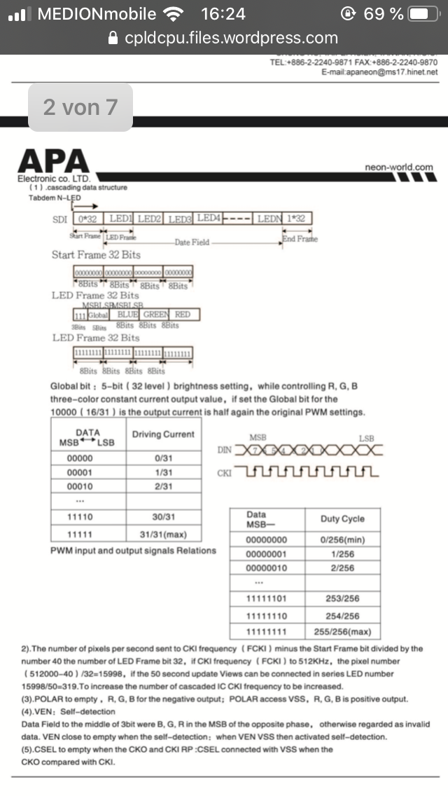

Anbei ist ein Ausschnitt des Datenblattes von dem LED-Strip APA102, das
versenden der 32 Bits über die Datenleitung habe ich soweit verstanden,
aber wie genau hängt die Clockleitung damit zusammen, ich verstehe das
überhaupt nicht.

Gast #6042020
das Bild ist nicht als Datenblatt geeignet.
Das fand ich gerade: https://cdn-shop.adafruit.com/datasheets/APA102.pdf
Beim Clock-Signal (CKI) ist noch ein PFEIL zu sehen, der anzeigt, dass
bei einer steigenden Flanke die Daten (DIN) bitweise übernommen werden.
Ist doch ganz einfach.
Einfach einige Prozeduren die das Timing einhalten und dann jeweils die
Bytes in den 32 Bit Datenstrom wandeln.
Stichwort Bottom Up Programmierung.

Die Clockleitung steuert man überhaupt nicht an, wenn man ein SPI Modul
benutzt. Man konfiguriert das Modul entsprechend des Diagramms im APA102
Datasheet. (Was kommt zuerst MSB oder LSB, Ruhelage und aktive Flanke
von Clk oder so ähnlich)
Danach schiebt man einfach ein Byte in das SPI Senderegister und das
Modul kümmert sich hoffentlich um den Rest. Ist wie ein Briefkasten.
