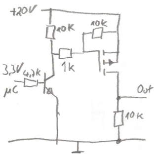

Hallo Gemeinde,
ich würde gerne +20V über einen FET schalten, ohne Relais, habe mal eine
Schaltung entworfen, ist die so Okay. Für bessere Vorschläge dankbar,
wenn möglich mit Standard Bauteilen.
Paul

Wenn Du einen P-Kanal-FET nimmst, sollte das gehen. Dein
Schaltplan sieht aber eher nach N-FET aus und der geht nicht.
* Den zweiten 10k Widerstand direkt am Gate kannst du einsparen.
* Ugs Max. im Datenblatt beachten. Ugs liegt in deiner Schaltung nahe
20V und kann am Limit sein. Im Zweifelsfall kannst du den 10k Widerstand
in einen Spannungsteiler verwandeln und das Gate am Mittelpunkt
abgreifen.

Ups, ja sollte ein P-Mos sein.. habe IRF530N
Paul schrieb:
> habe IRF530N
Der ist aber ein N-Kanal. Damit klappt die Schaltung nicht.

wieso
>Dein Schaltplan sieht aber eher nach N-FET aus und der geht nicht.
Es wurde doch ein P-Mos gezeichnet.
Gerhard

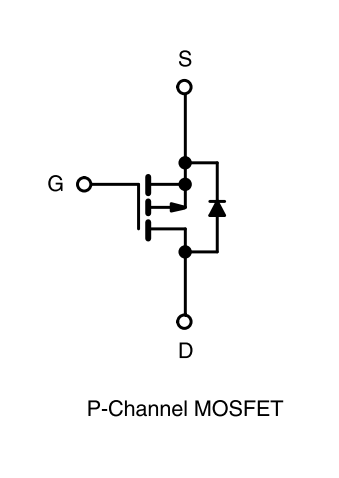

kurze Frage, welcher P-Mos der bei Reichelt oder Conrad zu bekommen ist
wäre den geeignet?

Ich würde den 10k Kollektorwiderstand weg lassen und dafür den 1k
Vorwiderstand auf 10k erhöhen.
Die Gate/Source Spannung beträgt an 10V (halbe Versorgungsspannung )
von Jens G. (jensig)
>wäre den geeignet?
IRF4905
Der ist niederohmig genug, um die 5A auch ohne Kühlkörper stemmen zu
können.
Und setze den Tip von GEKU um, sonst ist Dein Mosfet gleich beim ersten
Einschalten im Eimer ...

Noch ein Tipp,  ich würde auch den NPN Transistor durch einen NMOS FET
ersetzen.
Die größte Verlustleistung entsteht beim Schaltvorgang.  Je schneller
dieser ist, um so geringer die Verluste. FETs schalten schneller als
Transistoren .

Ich würde die 10k als erstes deutlich kleiner wählen, um die Steilheit
zu verbessern, bei 5A Laststrom fällt da der Teilerstrom nicht mehr ins
Gewicht.

Ok den Tipp werde ich Umsetzen, ja die Geschwindigkeit ist kein Problem,
kein PWM. Nur Ein und Aus ca. 1 bis 2 mal am Tag an und nach ca. 2 Min
bis 3 Stunden aus. Ich habe eine Darlington Schalung für den NPN.‎
