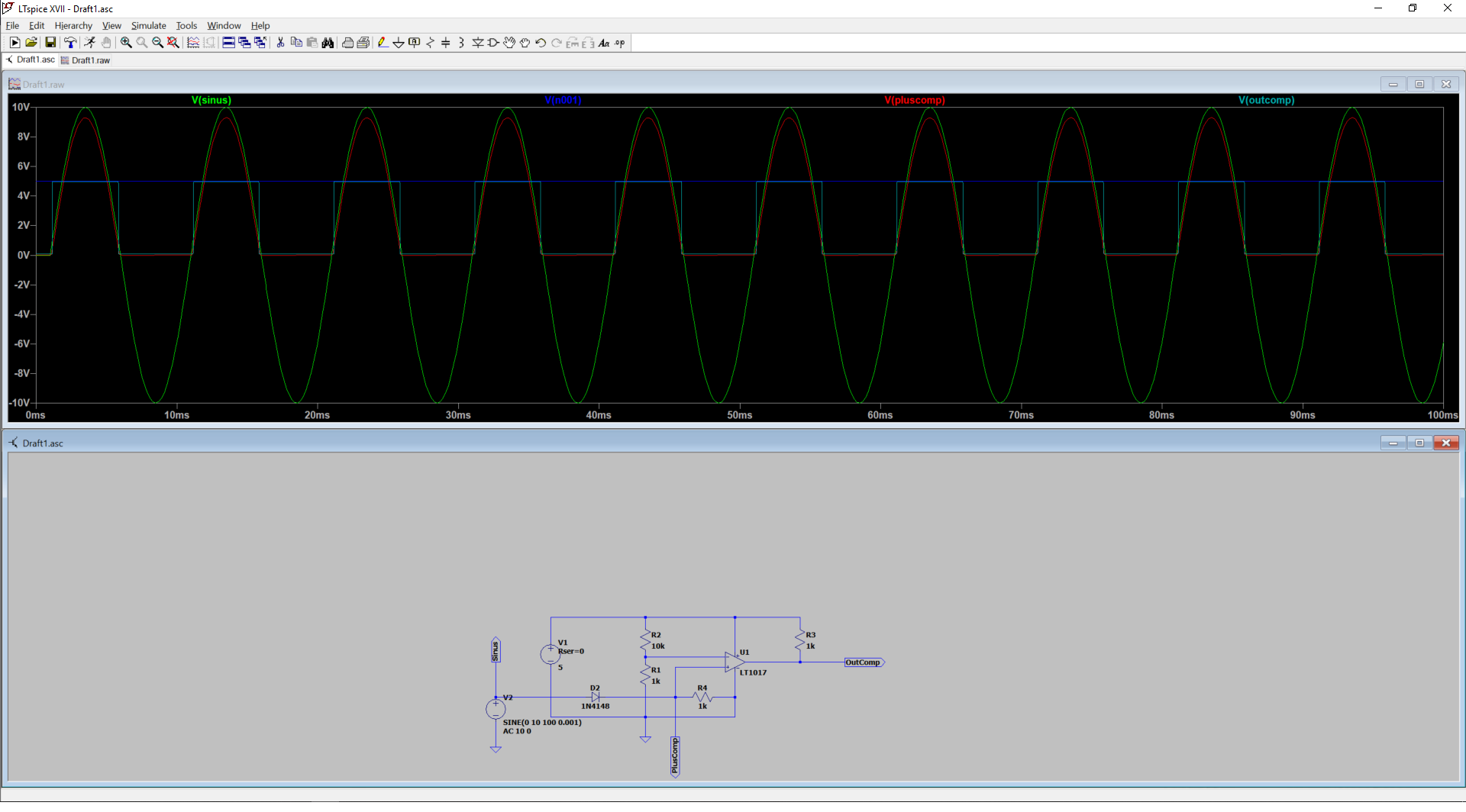

Hallo Zusammen!
Ich plane die Sensorsignale von einem Induktiven Pickup an einem
(stationären 1500RPM) Motor abzugreifen und auf ein "schönes" Rechteck
zu bringen und auf einen TTL Eingang eines Messsystems zu hängen. Hierzu
plane ich einen Komparator (zB LM393 mit 5V single supply) ohne
Hysterese zu betreiben und mithilfe eines Drehpotis die Schaltschwelle
des Komparators festzulegen. Im Bild ist leider noch 15V als Versorgung
des Komparators zu sehen....
Meine Frage ist nur, ob das so funktionieren kann --> Screenshot im
Anhang von meiner kleinen LTSpice Simulation. Laut dieser scheint es ja
doch zu funktionieren, jedenfalls mit dem perfekten Sinus ;) Eine
Hysterese werde ich ja auch nicht brauchen oder? Ich triggere nur auf
die steigende Flanke vom Komparator-Ausgang.
Die Diode soll noch die negativen Wellen abschneiden, die brauche ja ich
einfach nicht.
Kann mir bitte jemand sagen, ob das so funktionieren wird?
Mein Pickup-Signal sieht so aus wie in dem Thread hier:
[[Beitrag "Pickup Signal aufbereiten"]]
Vielen vielen Dank im Voraus!!
Beste Grüße,
Tobi1011
von Klaus R. (klara)
Ja dann ist doch alles Klar.
mfg Klaus
Aber eine zumindest kleine Hysterese solltest Du schon vorsehen. Sonst
könnte schon ein Rauschen u.U. Fehlfunktionen liefern. Dafür ist eine
Hysterese eigentlich gedacht.
mfg Klaus

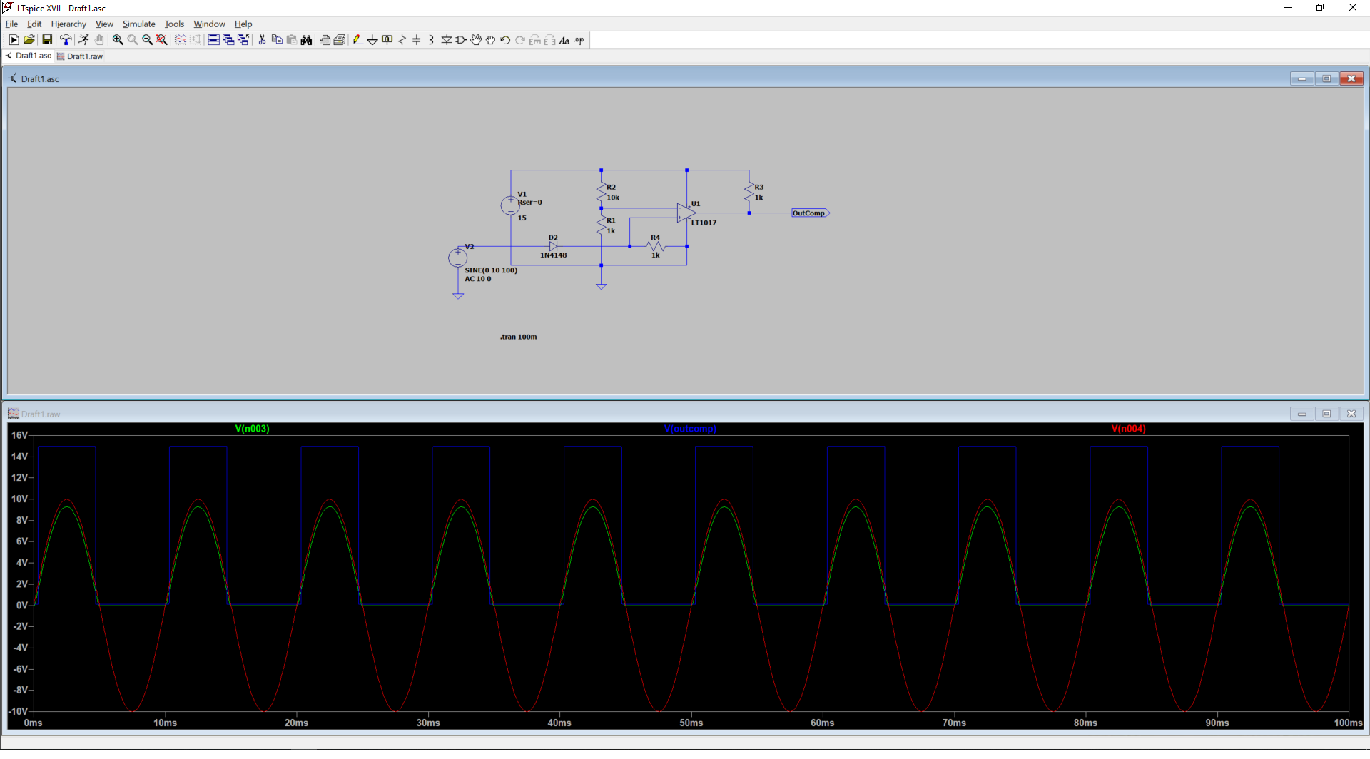

von Tobi O. (Firma: privat :)) (tobi1011)
Sorry für die späte Rückmeldung! Habe die Schaltung nun neu aufgebaut,
jetzt hingegen als invertierend und mit Hysterese.
LT Spice File ist anbei, hier funzt das Ganze recht gut, konnte es mit
einem FG (leider nur 2Vpp Sinus) und Oszi nachprüfen, schaut gut aus.
Jedoch am Motor waren die Spannungen die vom Pickup geliefert werden
etwas höher, gar 100Vp (macht 50Vp am Eingang; konnte ihn leider nicht
weiter herausdrehen um die Spannung zu senken). Habe für höhere
Spannungen den U-Teiler vorgesehen, der LM393 hält bis zu 36V. Jedoch
nur positive Halbwellen, die negativen wollte ich eigentlich mit der
Schottky Diode abschneiden, aber die habe ich doch mal weggelassen. Die
Schaltung hat nur einigermaßen funktioniert... Am Pickup als Eingang
dann wurde falsch geschaltet, vermutlich wegen der negativen
Eingangsspannung...?
Ich denke ich muss einen anderen Komparator nehmen, der negative
Eingänge kann und höhere Spannungen am Eingang verkraftet. Einen mit
Single Supply wie der LM393 wäre ein Hit....
Frequenz des Eingangssignals bei ca. 6kHz (Stationärmotor mit fixer
Drehzahl)
LG
von hinz (Gast)
Man hätte auch einfach einen LM1815 nehmen können.
Ou ja, das sieht nach genau dem richtigen aus... Danke, habe gleich noch
weitere ICs gefunden die für meine Anwendung perfekt sind. (MAX9924...)
Jedenfalls könnte ich die bestehende Schaltung wohl auch weiterhin
nutzen, und mit einer Zenerdiode die Spannungen clippen....??
