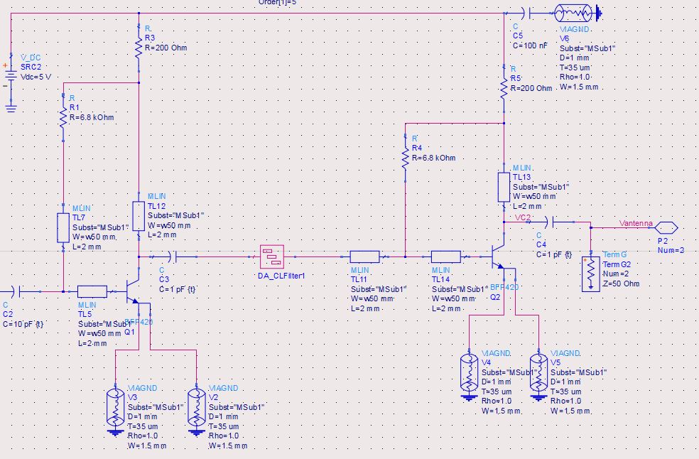

ich stehe vor einem Rätsel und mir fällt quasi nichts mehr dazu ein.
Ich habe eine kleine HF-Schaltung aufgebaut (und vorab in ADS
simuliert).
Es geht mir zunächst nur um die AP-Einstellung.
Die Schaltung sollte lt. Simulation ca. Idc=40 mA aufnehmen, nimmt aber
nur 26,6mA auf.
Sie besteht aus einem VCO-IC (ca. 10 mA), einem HF-Transistorverstärker
(ca. 15 mA), einem nachgeschaltenen Mikrostrip-Bandpass und einem
weiteren HF-Transistorverstärker (sollte auch ca. 15 mA haben, ist
eigentlich dieselbe Schaltung) - und beim zweiten HF-Verstärker besteht
nun das Problem, dass der AP nicht stimmt (zumindest habe ich das so mit
meinem Multimeter festgestellt).
Die  Kollektorspannung sollte eigentlich ca. 2 V sein, liegt aber bei
4.8V (Versorgung 5 V), d.h. ca. 200 mV fallen an R5 ab. Die
Basisspannung schaut OK aus.
Der Kollektor ist sicher verlötet (so auch der gesamte Transistor).
Ich habe bereits:
-Widerstände kontrolliert
-Diodenmessung am Transistor mit dem Multimeter durchgeführt - die
Spannungswerte im stromlosen Zustand der Schaltung sind exakt gleich wie
beim 1. Transistor
-den HF-Transistor durch einen anderen ersetzt
Anmerkung: Ich kann den VCO-Output auch deaktivieren, das Ergebnis
bleibt gleich (die Schaltung nimmt dann halt um die 10 mA des IC weniger
auf).

#6042711
Die Stromverstärkung B eines realen Transistors kann doch zwischen
Faktor 0,5 und Faktor 2 des typischen Wertes sein. Da ist es dann ja
kein Wunder, dass da in dem realen Aufbau ein anderer Strom herauskommt.
Den Koppelkonmdnesator kannst du weglassen. Dessen Funktion erledigt
dein Bandpass.
Jeder Transistor benötigt seine eigene Abblockung mit C(s) und Bead und
nochmals C.

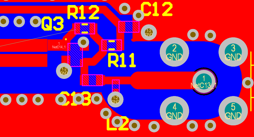

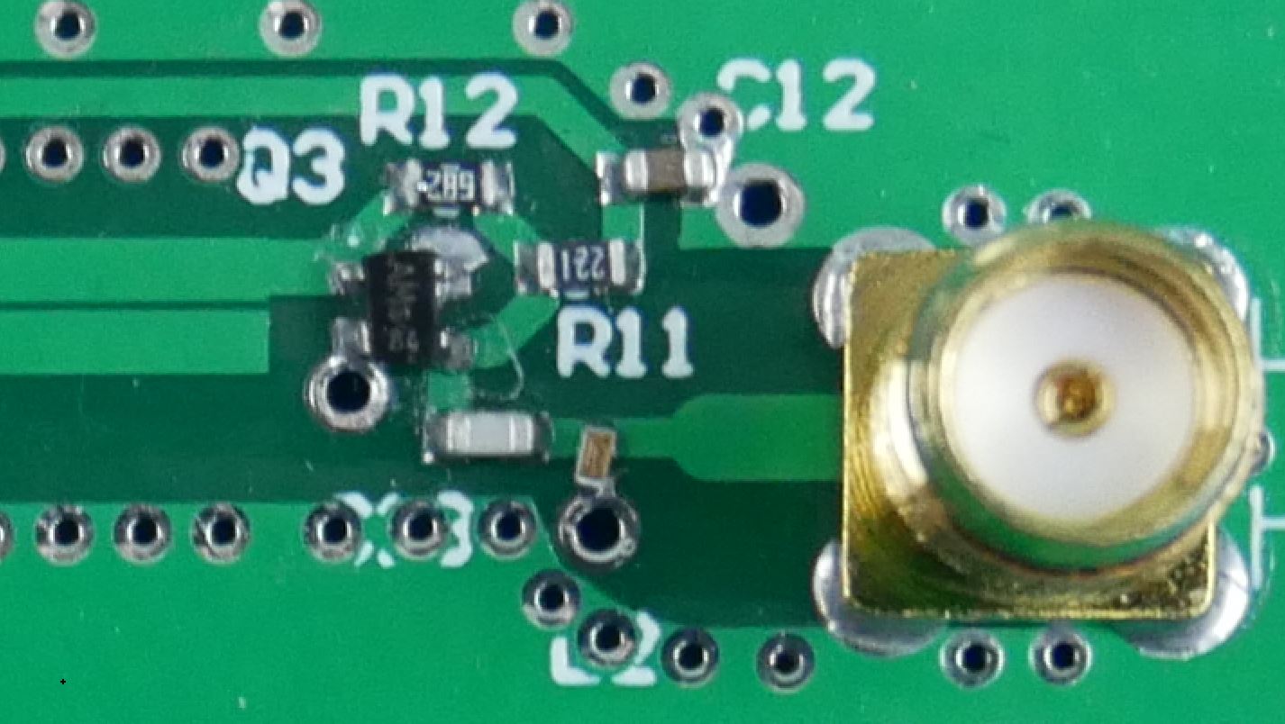

...und wie sieht denn der reale Aufbau aus?
Vielleicht ist ja nur ein Detail bei der Umsetzung (schlechte GND
Durchkontaktierungen am Emitter oder so) das Problem...

#6044540
Keine Emitterwiderstaende, keine Emittergegenkopplung ?
Wodurch ist der Arbeitspunkt an der Basis stabilisiert ? Die Basis vom
Kollektor her zu Speisen bedeutet eine Abhaengigkeit der Verstaerkung
reinzubringen. dH Exemplar-, Temperatur, Stromabhaengigkeit.
Gast #6044644
Durch die Kollektorgegenkopplung.
Das ist nicht brilliant, sollte aber zumindest dafür
sorgen, dass die Kollektorspannung DEUTLICH unter
5V liegt. 4.8V ist zuviel.
> Die Basis vom Kollektor her zu Speisen bedeutet eine
> Abhaengigkeit der Verstaerkung reinzubringen.
Das stimmt zwar, aber: Der Strom, der durch den
6.8k-Vorwiderstand fließt, muss irgendwohin -- er kann
also nur durch die Basis-Emitter-Strecke abfließen.
Wenn bei einem nicht defekten Transistor Strom durch
die Basis-Emitter-Strecke fließt, dann fließt auch
Kollektorstrom -- dieser würde aber das Kollektor-
potenzial sehr deutlich absenken.
Der Spannungsabfall am Kollektorwiderstand beträgt
aber nur 200mV; das passt auffällig gut zu ca. 1mA,
was in die Basis hineinfließt.
Schlussfolgerung: Der Kollektor ist nicht korrekt
verschaltet, oder der Transistor ist kaputt. Letzeres
wäre aber merkwürdig; ich würde eher mit einem inneren
Kurzschluss als mit einer Unterbrechung rechnen...
Gast #6044654
Die Schaltung ist zwar nicht unendlich robust und stabil, aber
funktionieren sollte sie dennoch ohne weiteres.
Ich habe selbst schon oft simple LNAs mit den BFPXX Transistoren oder
auch den BFUXXX von NXP aufgebaut. Stabilität ist zwar durchaus ein
Thema (Die Last sollte halbwegs gut angepasst sein) aber der
DC-Arbeitspunkt verschiebt sich auch wenn die Schaltung schwingt nicht
derart stark, dass der Strom auf 1/10 des ursprünglichen Werts fällt.
Im Moment sieht es für mich nach einem kapputten Transistor aus. Für
HF-LNA Basteleien würde ich sowieso zu den robusteren, halbwegs ESD
geschützten Teile raten (z.B BFP540ESD). Damit muss man beim Handling
nicht ganz soo stark aufpassen.

Hinzu kommt dass eine normale FR4-Leiterplatte mit 1.6mm
Dicke (vermutete Dimension) nicht mehr geeignet ist eine
vernünftige Masseanbindung zu liefern.
OP #6051136
Es war der Transistor kaputt
- hätte ich mir nicht gedacht, da ich ihn bereits ersetzt hatte...
Danke an alle!
