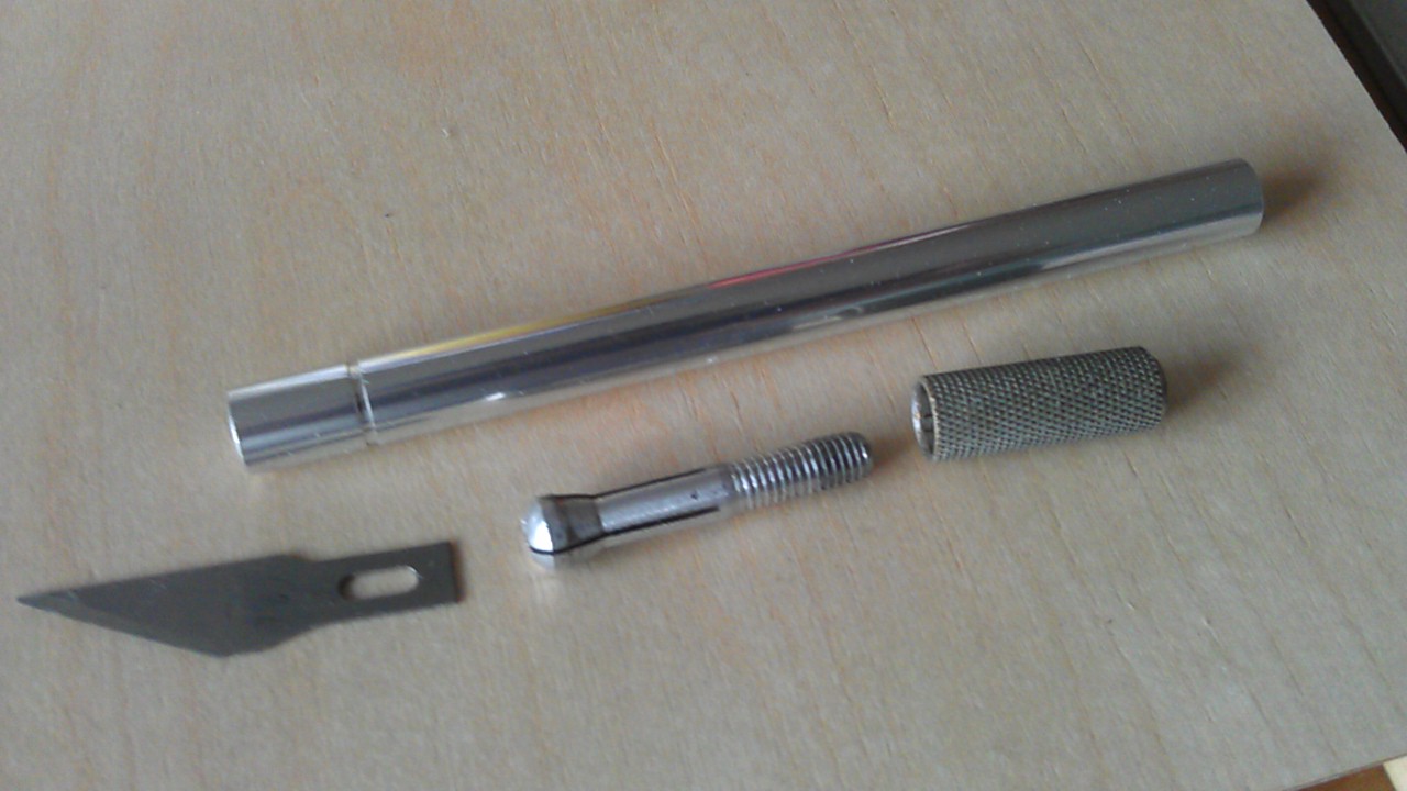

allo Montag,
gibt es bessere Konstruktionen für Wechselklingencutter?
Mein Problem mit allen welche ich habe (div. Ausführungen u. Materialien
- Foto ist nur 1 Bsp. zur verdeutlichung) ist dass je nach Schneide- &
Schnitzbewegung sich immer wieder die Spannzange löst.
Etwas mit Kontermutter vielleicht? Andere Konstruktionen?
Anknallen bis unlösbar ist ja wohl keine Lösung (pun intended).
Die Skalpelle aus dem Med. Bereich kenne & habe ich auch: wg.
Längsschlitz in der Klinge ist diese jedoch deutlich geschwächt und kann
somit nur zu allerfeinsten Arbeiten verwendet werden. (mir brechen die
Skalpellklingen hie und da).

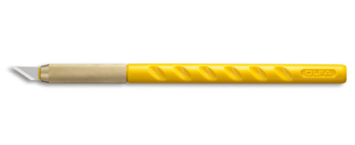

Ich habe den OLFA AK-1/5B im "industriellen Einsatz".
Die Konstruktion ist zweiteilig (nur Griff mit eingebauter Spannzange
und Überwurf) und die Haftreibung zwischen Messing und Kunststoff hat
ein ausreichend hohes Losbrechmoment, damit bei normaler Benutzung sich
nichts löst.
Alu auf Alu ist da eventuell etwas gleitfreudiger.

Ein anderer Cutter welcher Einzelstücke von 9mm Abbrechklingen in 2
"Schlitzbacken" aufnimmt habe ich auch in KS-Metall Mat.Paarung: aber
auch dieser löst sich immer wieder bei selbem Use-Case.
Vllt. muss ich mal wirklich so ein Olfa-Teil versuchen...
Ich kann dir natürlich nicht versprechen, dass es deine Probleme löst,
aber die Dinger sind sehr hochwertig und meiner Erfahrung nach stabil
und lösen sich nicht ständig auf.
Das AK-1 gibts für 10€ mit 25 Klingen bei Amazon, das ist noch
vertretbar, denke ich, wenn man damit regelmäßig arbeitet.

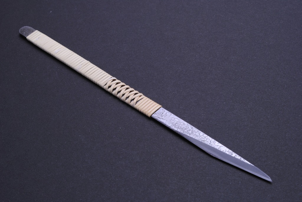

> gibt es bessere Konstruktionen...
Ich schätze, das was du brauchst, ist definitiv kein Bastel-Skalpell
oder Cuttermesser, sondern ein richtiges Werkzeug wie im Bild.
Man kann sich sowas selber bauen, die Klinge des gezeigten Messers ist
aus einem Stückchen Maschinen-Sägeblatt, HSS, per Trennschleifer
herausgeschnitten und dann zurechtgeschliffen. Etwas unter 30°
Schneidenwinkel, einseitig. Poliert und geschärft.
> Zum abreissen oder zum spahnabhebend bearbeiten?
> dabei schön durchheizen, den Werkzeugstahl; Kirschrot reicht?
Was sollen derartige Bemerkungen?
Also erstens: so ein Anreißmesser ist scharf geschliffen bis in die
Spitze, vergleichbar mit einem guten Stechbeitel - bloß eben zierlicher.
Man kann damit schneiden und schaben und auch ziehen. Ja, spanabhebend
auch in Hartholz geht, selbst stirnseitig. Und es geht dank Schärfe auch
leicht.
Zweitens: Jeder, der nicht völlig bekloppt ist, kühlt so ein Sägeblatt,
wenn er dort etwas heraus schneiden will. Solltest du dir merken.
Drittens: HSS ist kalthärtend. Selbst eine mäßige thermische Mißhandlung
macht ihn nicht weich. Es ist kein ordinärer Werkzeugstahl.
Wenn dir die Metallerei so sehr fern liegt, daß du auf die o.g. Ideen
kommst, dann bleibe lieber beim Lötkolben oder lerne dazu.
W.S.

Etwas Öl aufs Gewinde und den Konuskopf, dann klappts auch mit dem
anknallen. Passende Klingen (uU mit dünnem Film Sekundenkleber verdickt)
verwenden. Beim Neukauf von einer Spannzange aus Aluminium absehen, ein
ungeeigneteres Material lässt sich wohl kaum finden, siehe die Riefen an
deinem Konus. Mit etwas Schleifpapier und guten Nerven liesse sich die
Form wohl wieder aufarbeiten, allerdings hält das auch nur bis zur
nächsten groben Überlastung.
