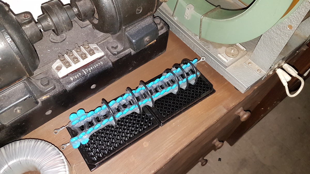

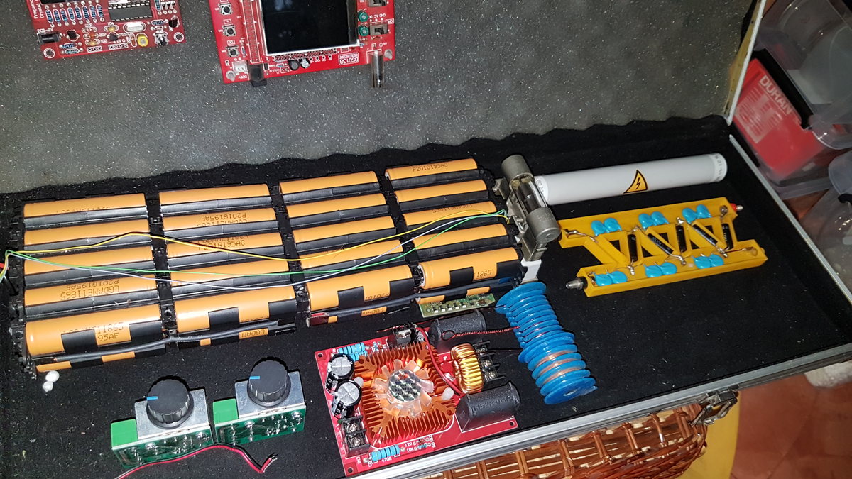

Ich konstruiere HV Lab Ware und möchte gernen einen meiner HV Tester
"portable" machen .
Der Entwurf inkludiert einen 400 W 24V LiPo als Quelle, welcher über
eine regulierte 250W ZVS zunächst einen AC Ferrit Trafo ansteuert, der
letztlich zur Speisung einer HV Kaskade dient .
Als Case soll ein Alukoffer mit integriertem 100 kV Multilayer
Feedtrough dienen , in welchem die Bauteile im Epoxy Vollverguss und
gekapselte PVC Cases verbaut werden würden.
Aufgrund der Feldstärke hätte ich alternativ auch noch 50 kV Buchsen und
würde die Kaskaden Bipolar konfigurieren .
Mein Problem, wegen dem ich Euch um Hilfestellung und Rat bitte, ist die
bisherige Erfahrung, dass selbst meine kleinen 90 kV Kaskaden bis in
eine Entfernung von über 80 cm Ladung versprüht...
Corona Ringe zur Feldsteuerung zeigen sich natürlich wirkungslos - Der
HV DC Out muss ja irgendwie zur Erde ...
Alsbald sich die Speisung also auch nur in der Nähe der eigentlichen
Kaskade befindet, gibt es natürlich ESD's en Mass und von etwas wie
einer berührungssicheren Konstruktion kann bei dem Koffer keine Rede
mehr sein ...
Wie schütze ich nun also den 6 kG LiPo e f f e k t i v (so dass er nicht
"hochgeht") ?
Wie "erde" ich den Lipo, so dass ich ihn O H N E  Gefahr* nutzen kann ?
Bei Leckspannungen und Strömen im 12 -24 V Bereich brauche ich an Dioden
Strings als Sicherheitelement sicher nicht einmal mehr zu denken ...
Für Euren fachmännischen Rat, Hilfe oder Tipps wäre ich Euch überaus
dankbar !
* 100 kV - ohne Gefahr :)... ihr wisst was ich meine ...

Ich drucke selbst meine HF Cores und Cases selbst - und wollte hier
eigentlich nur wissen, ob ich statt meiner HV Netzteile auch einen LiPo
verwenden kann wenn ich das Case erde (z.B. mit Kupferstange im nassen
Erdboden) oder ob ich den Akku durch das DC feld hochjage ......
Bei Lithium isses mit der Stabilität...na ja... immer etwas kritisch...
Und das Falk etwas nicht kann oder als mit seinem Vorstellungsvermögen
vereinbar erachtet bedeutet oder heisst im Übrigen ausdrücklich nicht,
dass Ich es ebenfalls nicht kann oder es nicht möglich ist ....
Wobei Falk sonst aus fachlicher Sicht beinahe vollumfänglich zuzustimmen
ist .
Die Frage war meinerseits dann aber evtl. auch schlecht formuliert -
sorry, ich bin da etwas autistisch in meiner kommunikation .
LG
P.S. : So etwas wie meine kleinen 120 kV Teile sollte eigentlich zum
Einsatz :
Fragen ?
Bitte !

Als HV-technischer ~Naivling~ Laie würde ich ein Zwiebelschema andenken.
De Lipo würde ich zunächst in einen eignen Faraday'schen Käfig
verpacken. Das Innere ist damit HV-technisch gesehen feldfrei, dann
sollte da auch keine Ladung hineinge"sprüht" werden. Zum Laden sollte
der Akku-Käfig geöffnet werden müssen (was auf jeden Fall die vorherige
Abschaltung und ggf. Erdung des HV-Testers voraussetzt) -- das
verhindert ein Loch im Käfig.
Zwischen Akku-Käfig und seinen Anschlüssen würde ich entsprechende
Überspannungsableiter mit vielleicht 30V Durchbruchspannung setzen, so
dass alles um den Akku eine maximale Potentialdifferenz von wenigen
DekaVolt sieht. Vielleicht kann man noch innerhalb des Käfig statt mit
Isolationsmaterial/Lut mit semi-leitfähigem (aber hochohmigen) Material
die Zwischenräume miteinander verbinden, so dass sich irgendwo sammelnde
Ladung abfließen kann -- ich denke dabei an ESD-Materialien.
Damit sollte der Akku erstmal für sich selbst sicher sein.
Die vom Akku gespeiste ZVS würde ich als zweite Schicht (von innen
gezählt) ansehen. Der AC Ferrit Trafo sollte die Übertragung zur dritten
HV-Schicht bilden. Diese zweite Zwischenschicht sollte verhindern, dass
mittel-hohe Spannungsspitzen an den Akku-Kern weitergeleitet werden.
