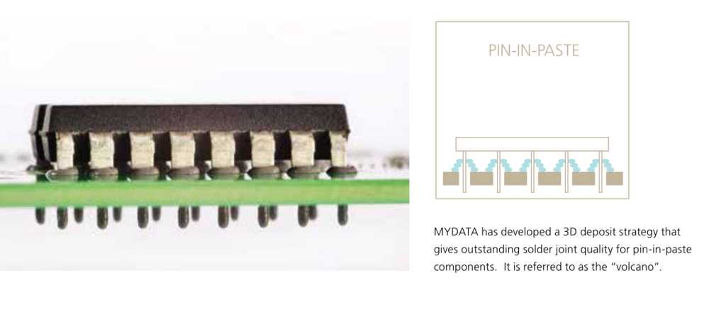

Persönliche Seite #6045473
Von Phoenix gibt es auch ein PDF zu dem Thema:
https://www.phoenixcontact.com/assets/downloads_ed/global/web_dwl_promotion/52004352_EN_HQ_Connectors_for_SMT_Production_LoRes.pdf
Das Verfahren wird meistens Pin in Paste (PiP) genannt und per Schablone
ist es manchmal nicht einfach umzusetzen, z.B. wenn man auch feinere
Strukturen hat (Stufenschablone). Mit einem Jet-Drucker (MY700) hat man
hier ganz andere Möglichkeiten:
https://www.mycronic.com/globalassets/mynews/pdf/p-001-0252-mynews-1-2013_lr.pdf
Das ist ein richtig interessantes PDF!
Vielen Dank für den Link!
> Mit einem Jet-Drucker (MY700) hat man hier ganz andere Möglichkeiten:
Das ist natürlich ne schicke Sache ;)
