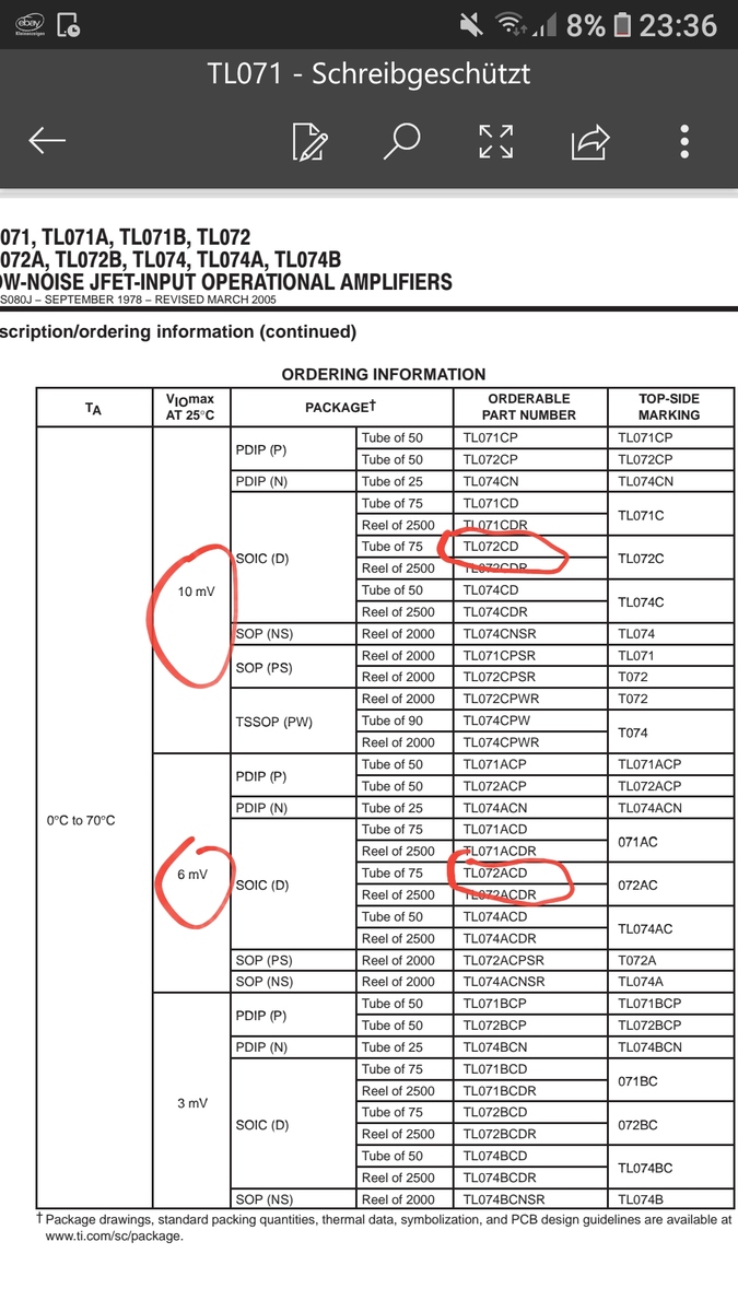

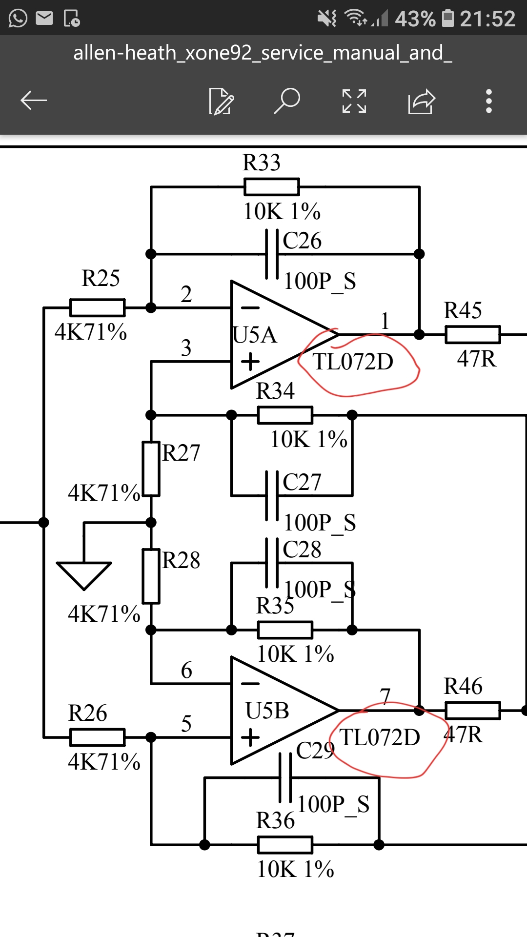

Hallo Leute, wie im Titel zu lesen, haben sich in meinem Mischpult u.a. zwei IC's verabschiedet, die laut Service-Manual "TL072D" lauten. Leider kann ich unter genau dieser Bezeichnung keine Angebote finden. Auf dem defekten IC steht: 072 406R JRC Ich habe folgende Varianten gefunden und brauche eine verlässliche Zusicherung, einen dieser kaufen zu können, um den "TL072D" damit voll zu ersetzen. Im Anhang ein Bild vom defekten IC und ein Auszug aus dem Service-Manual des Mixers. Folgende Angebote liegen mir vor, welchen kann ich bedenkenlos als Ersatz verwenden? : 1. TL072ID Operationsverstärker 3MHz -15-15V Kanäle 2 SO8 TL072IDR 2. TL072 IC SOP8 SMD 2xOp-Amp JFET +-18V 3. IC TL072ID von Texas Instruments (besser als Noname, siehe 1.? ) 4. TL072ACD LOW NOISE J-FET DUAL OP AMP TL082 SO-8 5. TL072CD, LOW NOISE J-FET DUAL OPERATIONAL AMPLIFIERS, SO8 Besten Dank im voraus für eure fachliche Meinung! :-)

Ron H. schrieb: > Ich habe folgende Varianten gefunden und brauche eine verlässliche > Zusicherung, einen dieser kaufen zu können, um den "TL072D" damit voll > zu ersetzen. Das sind alles die selben, du kannst jeden nehmen.

Danke für die schnelle Antwort. Mir wurde von anderer Seite gesagt, dass sich z.B. der TL072ACD nicht eigne, sich vom TL072CD im Bereich der Spannungsweite unterscheidet. Siehe auch Datasheet v. Texas Instruments.

> der TL072ACD nicht > eigne, sich vom TL072CD im Bereich der Spannungsweite unterscheidet Den Hinweis darfst du fuer den Einsatzzweck ignorieren.
Ron H. schrieb: > Mir wurde von anderer Seite gesagt, dass sich z.B. der TL072ACD nicht > eigne, sich vom TL072CD im Bereich der Spannungsweite unterscheidet. Die "andere Seite" hat keine Ahnung. "Spannungsweite" gibt es nicht als Kenngrösse. Wahrscheinlich gehts um die Eingangsoffsetspannung. Und da gilt: je kleiner, desto besto, desto teurer. Ein höherer Wert ist also ein Qualitätsminderung (idealerweise 0.0mV). Bei AC-gekoppelten Verstärkern i.a. aber völlig egal.
Also kann ich alle obigen verwenden!? Hauptsache es steht TL072(xxx) in der Bezeichnung und es ist in SMD-SO8-PACKAGE, bzw. "D" ?
Im dem Fall wäre also der TL072ACD die bessere Wahl im Vergleich zu TL072CD? Was mich zudem irritiert ist die Tatsache, dass einige TL072 in 3MHz und andere mit 4MHz ausgeführt sind. Wie verhält es sich eigentlich, wenn benachbarte IC's andere Typen sind? Möchte ungern alle auf dem PCB austauschen!?

Ron H. schrieb: > Also kann ich alle obigen verwenden!? Hauptsache es steht TL072(xxx) in > der Bezeichnung und es ist in SMD-SO8-PACKAGE, bzw. "D" ? Ja. Es gibt ja noch weiter Varianten mit kleinen Unterschieden wie Temperaturbereich, engere Spezifikationen bei einigen Parametern usw. Und dann werden noch geringe Unterschiede je nach Hersteller vorhanden sein - versuch doch das Logo auf dem defekten zu identifizieren und hol dir dann dessen Datenblatt. Du wirst in deiner Anwendung trotzdem keinen Unterschied feststellen können. Ron H. schrieb: > Im dem Fall wäre also der TL072ACD die bessere Wahl im Vergleich zu > TL072CD? Es gibt außer A auch noch B, I, M u.a. Vermutlich wird beim Hersteller einfach selektiert und dann den Buchstaben zugeordnet. > Wie verhält es sich eigentlich, wenn benachbarte IC's andere Typen sind? > Möchte ungern alle auf dem PCB austauschen!? Das ist völlig unkritisch. Nichts tauschen, was nicht als defekt erkannt wurde!
Leider ist auf den Chips kein Logo zu erkennen. Nur die Bezeichnung: 072 496R JRC Aber da alle Antworten so einstimmig sind, die MHz ebenfalls keine Rolle bei mir spielen, bin ich nun bestärkt darin, keinen Fehler bei meiner Bestellung zu machen. Ich kann mich hier nur vielmals bedanken und ganz großes Lob aussprechen. IHR SEID DIE BESTEN!:) Werde mich dann für folgenden IC entscheiden und auch gleich den Rat des Sockelns beherzigen: TL072ID Operationsverstärker 3MHz -15-15V Kanäle 2 SO8 TL072IDR Technische Daten: Operationsverstärker 3MHz -15÷15V Kanäle 2 SO8 Hersteller TEXAS INSTRUMENTS Integrierten Schaltkreises-Typ Operationsverstärker Transportband 3MHz Betriebsspannung -15...15V Montage SMD Anzahl Kanäle 2 Gehäuse SO8 Geschwindigkeit des Spannungsanstiegs 13V/μs Betriebstemperatur -40...85°C Eingangs-Offset-Spannung 8mV Verpackungs-Art Tube

Ron H. schrieb: > haben sich in meinem Mischpult u.a. zwei IC's verabschiedet Nur mal angesichts der Frage, ob du den Rest auch noch tauschen sollst, eine Konterfrage: wie hast du das festgestellt? Was ist der Grund für den Ausfall? Spannung von aussen auf den Kopfhörerausgang? Ron H. schrieb: >>> Im Anhang ein Bild vom defekten IC Ron H. schrieb: > auch gleich den Rat des Sockelns beherzigen SO8 SMD Bauteile sockeln? Wie das? Das "D" im TL072D bedeutet eigentlich nur "SO8" Gehäuse. http://www.ti.com/lit/ds/symlink/tl072.pdf eueu schrieb: > wenn die Spannungsversorgung des Mixers hoch ist Kann man ja entweder 1. aus dem Schaltplan ablesen oder 2. am lebenden Objekt messen.
