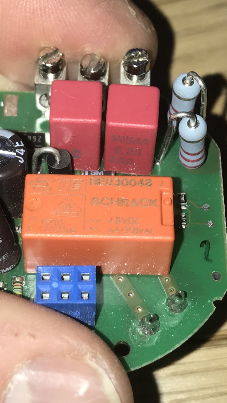

Ich habe von der Fa. GIRA einen PIR Sensor mit Elektronik, basierend auf
230V. Bei Bewegung schließt in der Elektronik ein Relais für einen
Potentialfreien Kontakt. Diesen Kontakt verwende ich, um an meinem Smart
Home einen Schalter zu simulieren (Masse wird durchgeschleift, also
minimale Stromlast).
Jetzt nervt dieses ständige klicken echt enorm, weshalb ich die
Elektronik mal geöffnet habe und das Relais ausfindig gemacht habe - ist
230v Eingang.
Gibt es eine Möglichkeit, dieses kleine Relais gegen ein Bauteil zu
tauschen, damit es geräuschlos wird. Dachte schon an sowas wie solid
State Relais, aber da passt mir die 230v Eingangsspannung nicht. Habe in
dem Modul auch recht wenig Platz.
Vielleicht hat jemand eine Idee, wie gesagt es muss nur ganz schwacher
24v Strom auf der potentialseite geschaltet werden, damit das
eingangsmodul einen Schließer erkennt.
Ich hoffe ihr könnt mir helfen. Am besten wäre sogar, wenn ihr mir einen
link oder Namen des Bauteils geben könntet. Hab auch schon an reedrelais
gedacht, aber vielleicht gehts ja noch geräuschloser bis lautlos!
Danke für eure Hilfe
Lg Andy

Ich glaube langsam, dass das Relais doch nur 48v dc als Eingang hat -
und 230v 6a Ausgang ... hab das eben erst entdeckt, als ich den
Aufkleber runter gemacht habe
Also ich denke Eingang 48v DC - was könnte man nun dafür tauschen ?
Wäre super wenn ihr mir gleich das Bauteil verlinken oder genaue
Bezeichnung benennen könntet

Andy schrieb:> Also ich denke Eingang 48v DC - was könnte man nun dafür tauschen ?
was du als Eingang bezeichnest ist die Spule, d.H. du hast ein Relais
mit 48V Spulenspannung und das schaltet dir einen Kontakt, der für 230V
ausgelegt ist

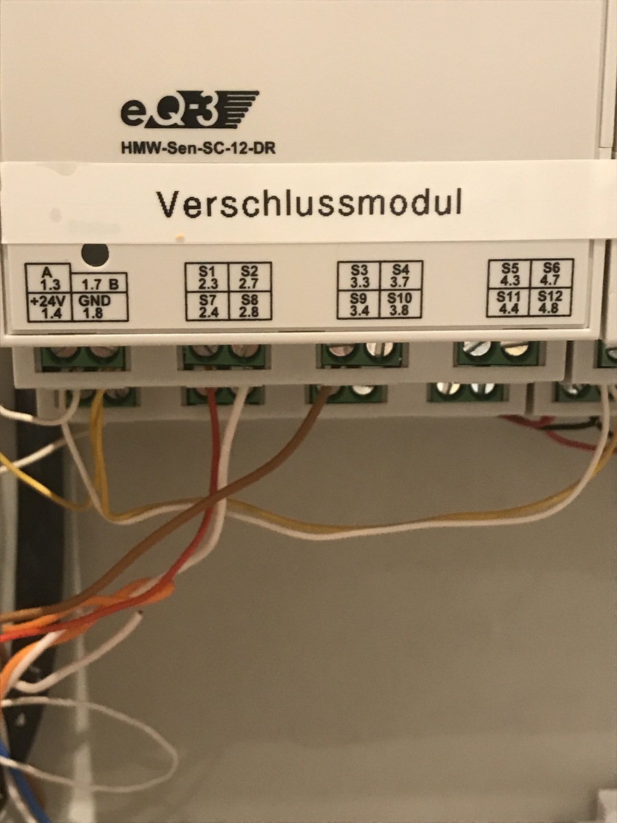

Ich habe von homematic ein Modul, das dort bei schalten zwischen GND und
zb s1 ein Signal aufs System gibt und sagt, dass zb das Fenster geöffnet
wurde / oder der Bewegungsmelder ausgelöst hat ... habe ich zb bei den
Fenstern mit normalen Magnetschaltern gelöst ... klappt einwandfrei .
Was genau da dahinter steckt - das gnd und die 24v kommen vom externen
Netzteil.
Nimm einen PC817.
Vorwiderstand ist 1k.
Auf Pin1 kommt + über den 1k Widerstand.
Auf Pin2 kommt -
Auf Pin3 Masse deiner HomeMatic.
Auf Pin4 ist dein Schaltausgang.
Wo auf deinem Relaisspule + und - ist musst du messen, wenn nicht klar
ersichtlich.
Die max. Schaltspannung des Ausgang ist 35V. Schaltstrom max. 50mA.
Das ganze ist ohne Gewähr. Für die Sicherheit musst du selbst sorgen.

Andy schrieb:> Ich glaube langsam, dass das Relais doch nur 48v dc als Eingang hat -> und 230v 6a Ausgang ... hab das eben erst entdeckt, als ich den> Aufkleber runter gemacht habe
Das Relais liegt IN REIHE mit der Stromversorgung des Moduls durch ein
Kondensatornetzteil. Es wird durch den hindurchfliessenden STROM
geschaltet, nicht durch Spannung. Es wird kurzgeschlossen zum
Ausschalten, damit die Schaltung weniger Wirkleistung im standby zieht.
Man kann es nicht einfach ausbauen und durch etwas ersetzen, das weniger
Strom braucht.
Also: ERST Schaltung verstehen, bevor man umbaut.

So letztendlich hat es funktioniert - niemand ums leben gekommen - pc817
mit 10k Widerstand ! Genau wie ich es mir erwünscht habe!
Danke an alle, die beigetragen haben!
