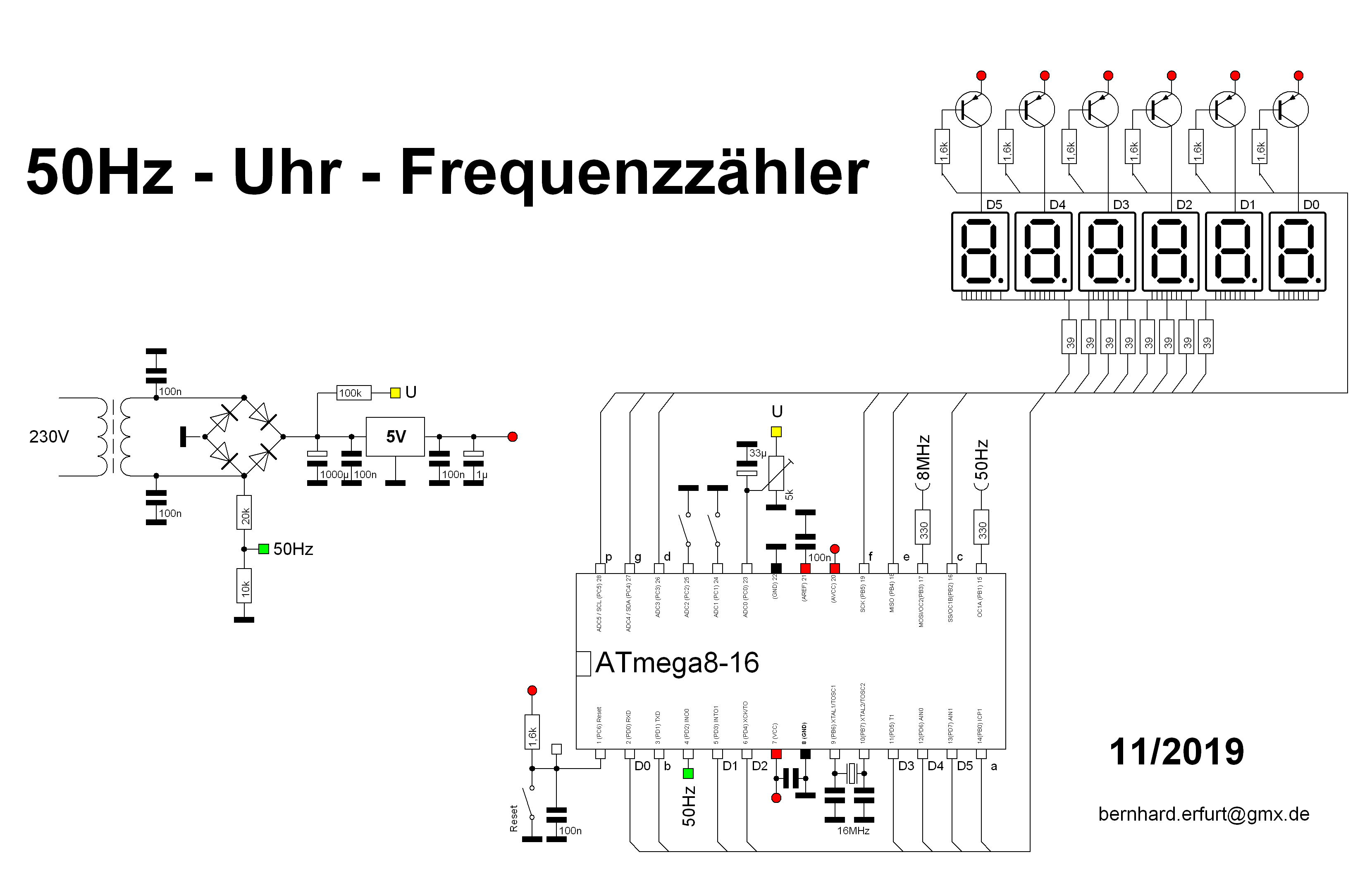

Ein kleines Beispiel einer technischen Spielerei.

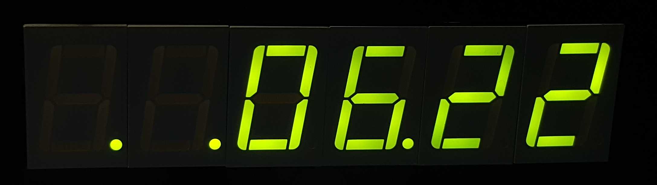

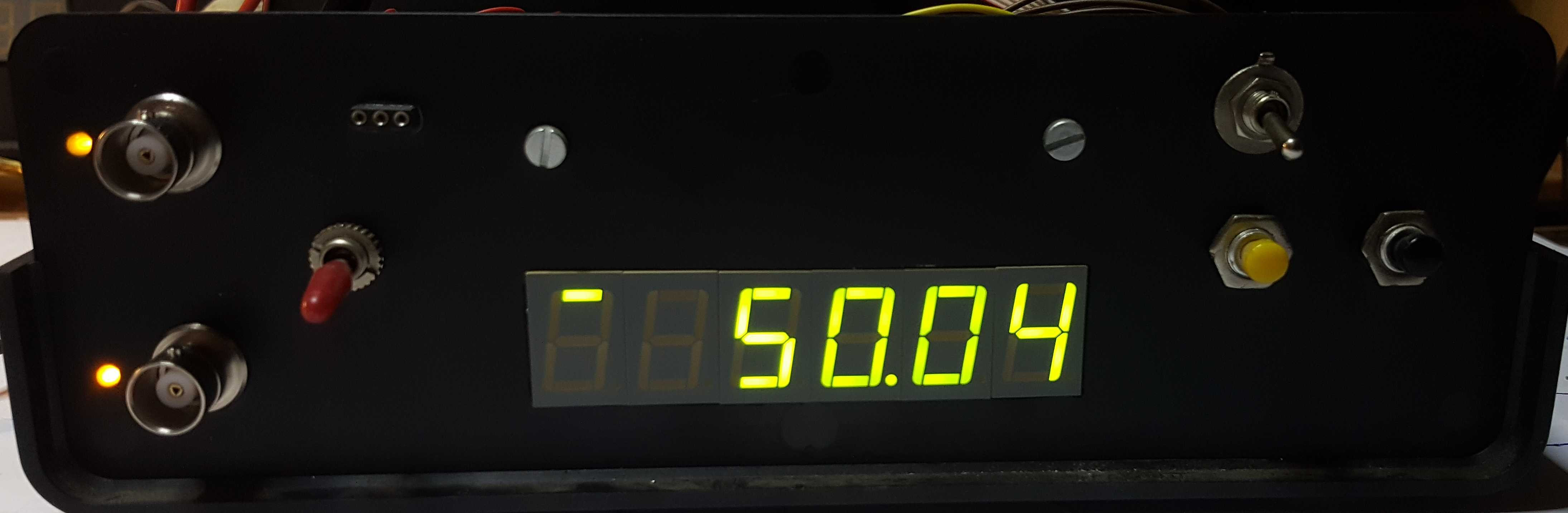

Anzeige der momentanen Netzfrequenz z.B. "50,04" Hz,
der maximalen und minimalen Netzfrequenz.

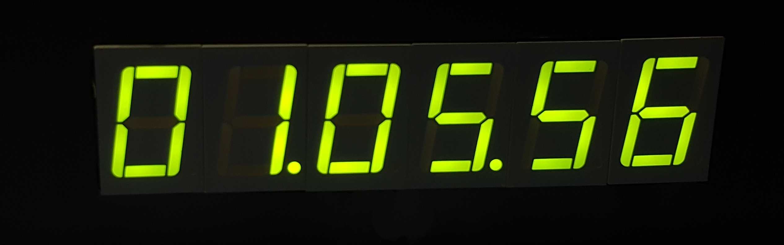

Zwei Uhren, eine wird mit 50Hz getaktet, die andere mit einem Quarz.
Zwei Ausgänge (CTC-Modus) 8MHz und 50Hz.
Anzeige der 230V Netzspannung.
Prinzip:

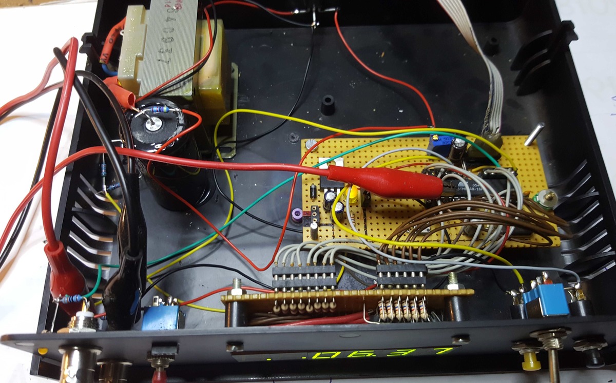

Der 1ms Timer0 sampelt das 50Hz Eingangssignal,
dadurch werden Störimpulse weitestgehend untedrückt,
taktet die Quarzuhr und multiplext das LED-Anzeige.
Die Netzfrequenz wird 100s lang gemessen, 100x50=5000=> 50,00Hz.
Ein hinreichend genaues Ergebnis steht aber sofort zur Verfügung,
da jede Sekundenmessung im SRAM abgelegt und alle vorherigen Messungen
in die Berechnung einfließen.
Wie stabil unsere 50Hz Netzfrequenz ist,
das wird sich in einem Langzeitversuch zeigen,
momentan schwankt sie alle 2 Minuten um ca. +/- 0,02 Hz,
entspricht 400ppm, pro Stunde ca. 1s Abweichung.

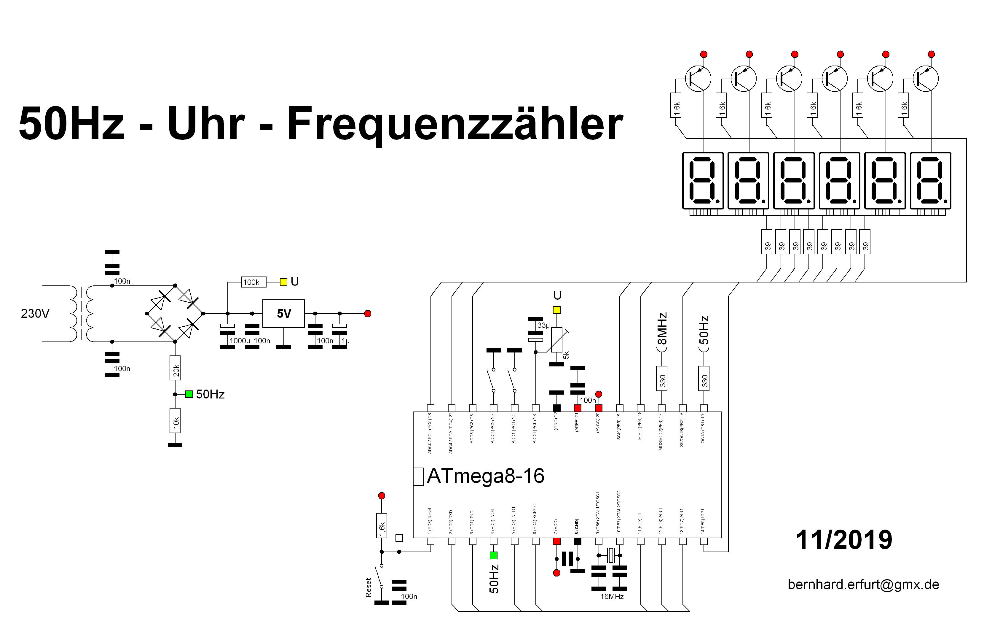

>im Schaltbild fehlt am Brückengleichrichter der GND
ohhh, sorry, hab's korrigiert
