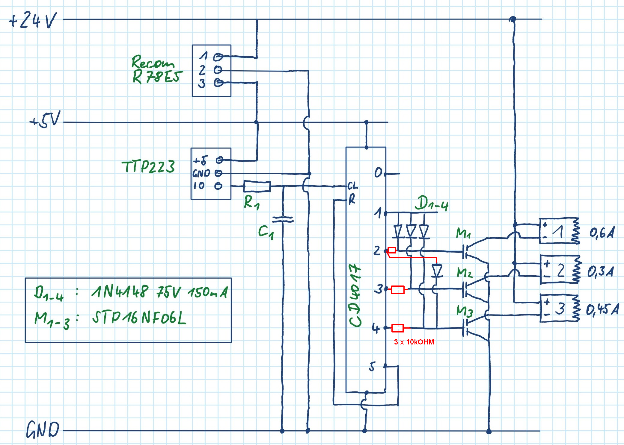

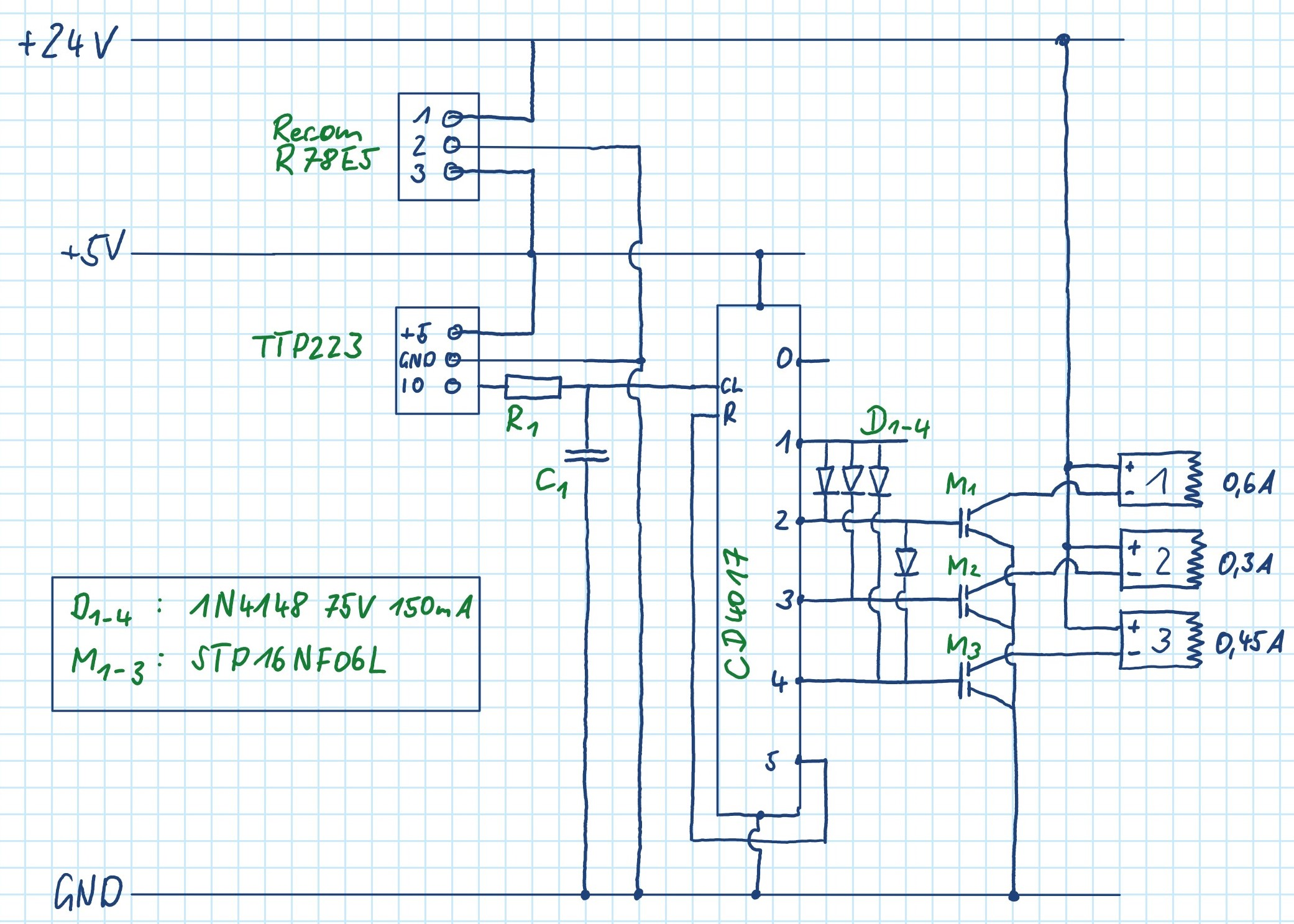

Guten Tag,
ich schaue hier im Forum schon seit einiger Zeit hin und wieder rein und
habe für meine vergangenen Projekte viele gute Ideen finden können.
Nun habe ich allerdings ein (für mich) etwas größeres Vorhaben, vor
allem in Bezug auf Microcontroller, wenn man den CD4017 so nennen darf
Eingang:
24V aus Meanwell LRS-50-24
Ausgang:
3 individuell (hardcodiert) ansteuerbare LED Leisten
Zustände Ausgang:
Z0: Aus
Z1: LED 1 + LED 2 + LED 3
Z2: LED 1 + LED 3
Z3: LED 2
Z4: LED 3
Z5: Reset
Der TTP223 ist ein 0815 Touchsensor. Der IO Pin kann bei Berührung
entweder HIGH oder LOW gesetzt werden.
Die dazugehörige Schaltung ist im Anhang dargestellt.
Nun die Frage: Funktioniert das so und wie zuverlässig?
Vielen Dank schon mal :)

nein, die Schaltung funktioniert so nicht. Die Transistoren sind meiner
Ansicht nach nicht geeignet. Lt. DB sind sie zwar für 5V Ugs
(definierter Rdson) spezifiziert, die bekommen sie aber nicht. An den
Dioden fallen ca. 0,7V, und der 4017 wird auch keine 5V am Ausgang
liefern.
Die Gateanschlüsse der Transistoren würde ich über 100k auf GND legen.
Die Dioden müssen anders verschaltet werden. Überlege mal was passiert
wenn z.B. Ausgang 1 aktiv ist, Ausgang 2 aber „L“ führt. Ausgang 1 wird
quasi kurzgeschlossen.

Den 4017 kann man auch problemlos mit 10 oder 12V betreiben.
Dann klappt eine solche Diodenlogik besser. Natürlich muss
sie richtig verdrahtet sein.
Deine Dioden-Logikgatter sind nicht korrekt (wurde ja schon gesagt).
Wenn du den CD4017 mit 12V versorgst, dann kriegen deine MOSFET auch
genug Gatespannung. Alternativ bleib bei 5V und verwende
Bipolartransistoren statt MOSFET. Bei LED-Strips für 24V machen die
vielleicht 0.5V Spannungsverlust am Transistor keinen großen
Unterschied.
Georg L. schrieb:
> Wenn Ausgang 1 "HIGH" sollen alle LED-Streifen leuchten. Ich schalte
> also mit der Diode in Ausgang 2+3+4 an denen die 3 Mosfets hängen.
> Ja, Ausgang 1 steuert dann in die Ausgänge der anderen hinein, IC's
> mögen das wohl nicht?
du kannst doch in jeden Ausgang noch eine Diode in Reihe legen, dann
sind die Ausgänge entkoppelt, benötigst dann aber je Ausgang noch einen
PullDown-R.

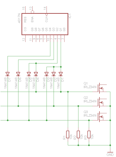

Nein. Bei deinen MOSFETs fehlen die Pull-Down Widerstände am Gate, 10k
sind OK. Außerdem darf KEINERLEI Ausgang direkt an die Gates gehen,
sonst wird das nix mit der Logikverknüfpung. Es muss immer eine Diode
zwischen 4017 und Gate sein.
R1 und C1 braucht man vermutlich nicht, wenn der Sensor ein sauberes
Ausgangssignal liefert.
Ach so, bei 12V am 4017 passt das mit deinem Touchsensor nicht mehr.
Doof. Na dann bleib bei 5V und nimm Logic Level MOSFETs ala IRLZ34N.

> Bipolartransistoren brauchen doch einen Steuerstrom um zu schalten. Da
> weiß ich, die kann der CD4017 nicht liefern. Der hat max 4mA.
Eben.
> Logikgatter muss ich nochmal überarbeiten.
> Oder gibt es eine andere Lösung?
Wozu? Das paßt.

Die Schaltung von Falk ist doch korrekt.
Für den 4017 würde ich noch ein POR vorsehen.

Falk B. schrieb:
> Gerhard schrieb:
> AUA!
>> Probiers doch so!
> NEIN!
> Siehe Anhang.
Vielen Dank, das macht viel mehr Sinn :)
Und danke an alle anderen.
