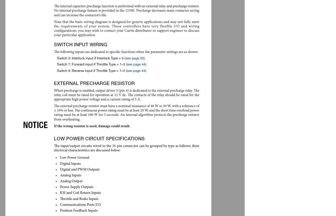

Hallo
Welchen Vorladewiderstand würdet ihr für folgende Anwendung empfehlen.
Systemspannung 144 V DC
vorladen des Motorcontroller
The external precharge resistor must have a nominal resistance of 40 W
to 50 W, with a tolerance of ± 10% or less. The continuous power rating
must
be at least 20 W, and the short time overload power rating must be at
least
100 W for 5 seconds
Und welches Relais kann ich für die Vorladung nutzen
um die hohe DC Spannung (144 V - 5A) zu schalten ?
The relay coil must be rated for operation at 12 V dc. The contacts of
the relay should be rated for the appropriate high power voltage and a
current rating of 5 A.
Danke schon mal im Voraus
mfg Markus

Abgesehen davon, dass W keine Einheit des Widerstandes ist und die ganze
Anleitung allein dadurch ziemlich zweifelhaft erscheint, sind das doch
recht klare und einfach zu erfüllende Anforderungen.
Wo liegt denn das Problem bei der Bauteilewahl?
Gast #6044891
Ja, hab ich auch schon bemerkt das die Anleitung falsch ist.
ist aber leider in der Orginal Anleitung so (Druckfehler).
40-50 Ohm 20 Watt (100 W für 5 sek.)

Keine Sorge:
Es ist häufig der Fall das in derartigen Texten das nicht druckbare
griechische Omega als Symbol für "Ohm"  nur als W gedruckt wird -
insbesondere in z.B. chinesischen oder amerikanischen Handbüchern.
Ein 47 Ohm oder 51 Ohm widerstand sollte hier gehen ,
oder zwei parallelgeschaltete 100 Ohm Widerstände .-)

Sicher nicht. Der Controller wird nicht vorgeladen, bestenfalls eine
Leistungsstufe. Egal.
> must
> least
> 100 W for 5 seconds
Klingt nach einem 20W Drahtwiderstand. Die sind für 5s auch mit Faktor 2
belastbar. Sowas hier.
https://www.reichelt.de/drahtwiderstand-axial-17-w-100-ohm-10-17w-axial-100-p1635.html?&trstct=pol_4
Zwei Stück parallel und gut.
Jedes normale 230V Relais reicht, denn das muss nur unter Last
einschalten, aber nicht ausschalten.
https://www.reichelt.de/schmales-netzrelais-ftr-lyca-12v-1-we-6a-ftr-lyca-012v-p79411.html?&trstct=pol_2

@TO Wenn du die Widerstände nimmst die Falk hier nennt, achte darauf,
dass die nicht direkt auf eine Platine gelötet werden und rundum Abstand
haben so daß Luft zirkulieren kann.
Die Wärme muss irgendwo hin.
Alternativ sowas auf einen ausreichenden Kühlkörper (max. ca. 3K/W) :
https://de.rs-online.com/web/p/leistungswiderstande-im-alugehause/0160988/

Dieser gefällt mir sehr gut, werde diesen nehmen.
Danke Udo
Motrocontroller ist Curtis 1239e
Wegen dem Relais: Habe von Conrad auf nachfragen dieses
Relais AZ762-1A-12DE bekommen.
Auf der Homepage steht: Schaltspannung (max.)
150 V/DC
440 V/AC
würde passen, aber laut Datenblatt:
Max. switched power: 480 W or 5540 VA
Max. switched current: 16 A
Max. switched voltage: 125 VDC* or 440 VAC
* Note: If switching voltage is greater than 30 VDC,
special precautions must be taken.
Please contact the factory.
