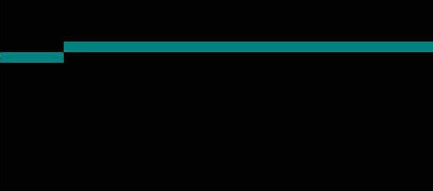

Bei der Korrektur eines Uraltprogrammes in Turbo Pascal 6.0 ist mir ein
kurioses Problem begegnet.
Der Quellcode:
uses
  crt;
begin
  textcolor(black);      {wichtig: black}
  textbackground(black); {wichtig: black}
  clrscr;
  textbackground(cyan);
  window(10,5,41,5);     {wichtig: Differenz 31 zwischen x1 und x2}
  clrscr;
  end.
Das zweite clrscr löscht einen zu großen Bereich bis eine Zeile tiefer
(bis x1-1,y1+1).
Vielleicht ist das seit Jahrzehnten bekannt (Fehler in CRT???).
Ich bin auf die Kommentare gespannt.

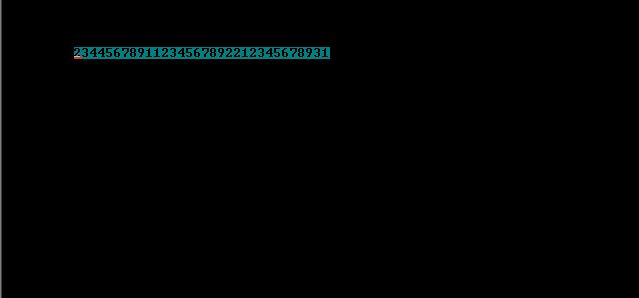

Hallo
hier habe ich mal noch einen Screenshot.
Der Fehler tritt übrigens nur im Vollbildmodus auf.
Wäre interessant, wenn das noch jemand reproduzieren könnte;-)
