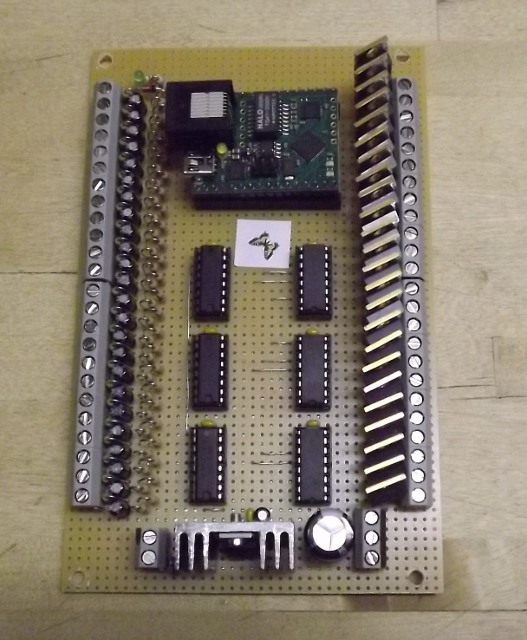

Gast #6045583
Mario K. schrieb:
> Gibt es denn was, wo ich 100 Relais über ein Bus schalten kann?
Falls es kein komplett fertiges Produkt sein muss, fällt mir dazu der
I/O Warrior in diversen Variantenein:
https://www.codemercs.com/de/io-warrior?L=1
Oder meine I/O Firmware auf einem CrumbX1-NET Modul:
http://stefanfrings.de/net_io/index.html
Das kann bis zu 71 Relais pro Modul ansteuern, unter Zuhilfenahme von
Schieberegistern. Schaltplan liegt bei. Das Ergebnis könnte ungefähr wie
im Anhang aussehen.
