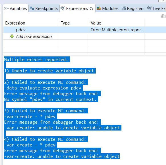

von Holger (Gast)
Danke für deinen Vorschlag.
Habe dies nun so umgesetzt. Nach dem Hardfault kann ich über die
Expressions nicht mehr auf die Variable zugreifen. Da kommt:
Multiple errors reported.
1) Unable to create variable object
2) Failed to execute MI command:
-data-evaluate-expression pdev
Error message from debugger back end:
No symbol "pdev" in current context.
3) Failed to execute MI command:
-var-create - * pdev
-var-create: unable to create variable object
4) Failed to execute MI command:
hab mal ein paar screenshorts gemacht.

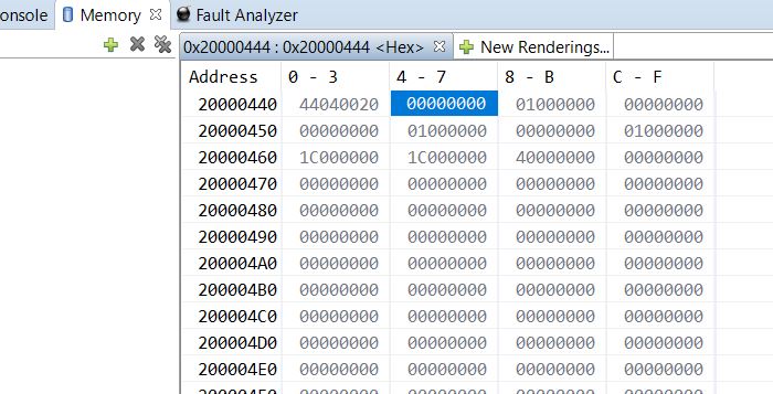

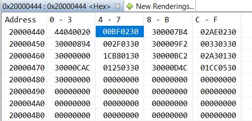

Frage zu addrC.jpg. Soll ich im Speicher an Adresse 0x20000444
nachschauen? Wenn ja, dann ist addrA.jpg das passende Bild dazu.
addrD.jpg zeigt den Inhalt des speichers im korrekten Zustand. Bei
addrA.jpg ist der Inhalt beim fault zu sehen.

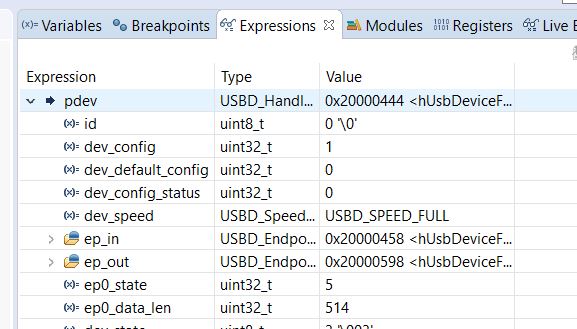

von Holger (Gast)
Ok. Hab vorhin übersehen, dass ich anstatt my_pdev nur pdev gewatcht
habe.
Nun habe ich my_pdev überwacht und, siehe da, der wert ist nun 0x2ec0030
im fault fall. und nicht mehr 0x20000444
