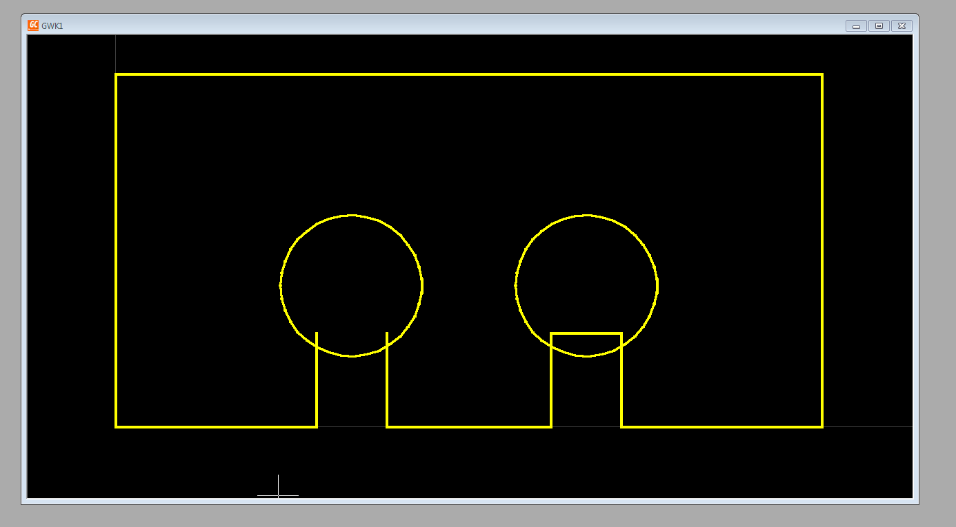

Moin!
Eine Frage an EAGLE User:
Siehe Bild und Board Datei, wer sieht den Unterschied zwischen den
beiden Bohrungen und kann erklären was darstellungs- und
fertigungstechnisch besser ist. AISLER kommt damit nicht klar, PCB-Pool
schon.

Besser ist natürlich das, was der Leiterplattenfertiger in seinem
Prozess fertigen kann.
Die "beiden" Bohrung sind drei. Zwei große mit 6 mm und eine kleinere
mit  0.6 mm. Was ist der Maximaldurchmesser, den AISLER bohren kann?
Ich habe bei denen keine Erfahrung, aber vermutlich sind es die großen
Bohrungen, die nicht in ihren Prozess passen.
Vielleicht schilderst du dein Problem mal etwas weniger nebulös.

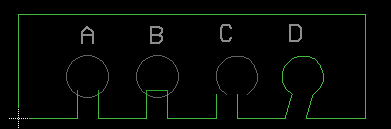

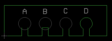

Wolfgang schrieb:
> Den linken Ausschnitt habe ich mal umgemalt, so dass wenigsten EAGLE den
> versteht.
So sollte ihn aber jeder verstehen. Das scheint aber auch die einzige
funktionierende Möglichkeit zu sein. Entscheidend ist, dass die Kontur
im Layer 20 geschlossen ist. Das war beim Loch 'A' offensichtlich nicht
so.
Im Bild hab ich mal für die "echte" Dimension grün eingestellt und grau
für Linien, die nur so aussehen als ob (z.B. die Bohrungen). Im zweiten
Bild ist der Rand der Bohrung vom Loch 'C' und 'D' verschoben. Bei 'D'
verschieben sich auch die Kanten der Ausfräsung, die Kontur ist
geschlossen.
Bei 'C' ist der Kreisbogen im Package im Layer 20 angelegt. Das sieht
auf den ersten Blick gut aus, funktioniert aber auch nicht. Bei 'D' ist
der Kreisbogen im Package (nur) im Layer 51. Den kann man mit Copy+Paste
ins Board in den Layer 20 kopieren und anschließend den Rest der Kontur
zeichnen. Nur so gibt es einen gültige Umriss für das Board.

Halb richtig. 6mm ist tatsächlich über den dicken Daumen die Obergrenze
für Bohren. Aber vermutlich fängt der LP-Fertiger schon viel früher an,
die Bohrungen zu fräsen statt sie zu bohren.

Die linke Bohrung funktioniert bei PCB Pool mit EAGLE BRD Datei.
Aber ich fürchte es liegt an der guten Software von PCB-Pool.
Da ich letztendlich Gerber Daten ausgebe will ich mich aber nicht darauf
verlassen.
Die linke Bohrung ist aber ein Produkt der EAGLE Darstellung. Ein
unsauberes Verhalten von EAGLE imho.
Die 6mm Bohrung ist ein Bauteil aus der Bibliothek. Wenn man die
Dimension Linien über die Bohrung legt, werden alle Linien in der
Bohrung von EAGLE ausgeblendet, sind nur per "Info" sichtbar. Das
verleitet zur Annahme, das EAGLE den Schnittpunkt automatisch umsetzt
und die Platinengeometrie korrekt bestimmt ist.
Bei der rechten Bohrung ist die Fräserbahn geschlossen, nur wird die
Linie nicht dargestellt. Sehr dumm von EAGLE. Allerdings, wenn die
Bohrung im Board und nicht im Package definiert ist, ist alles OK. Wenn
mans weiß, kann man damit umgehen.
Aber was hat sich EAGLE dabei gedacht?
Die Bohrung als Kreissegment ist auch OK, nur vermeide ich wenns geht
Koordinaten ausserhalb des Rasters.
Bei 6mm kann noch gebohrt werden, wird aber auch oft gefräst. In diesem
Fall wird gefräst, weil der Fräser da eh vorbeikommt und präziser
arbeitet, als ein Bohrer, der etwas mehr verläuft.

Bauform B. schrieb:
> mad-4.brd
Was heißt "funktioniert aber auch nicht"?
Das kommt wohl auf den Blickwinkel an. Eagle zumindest versteht nur A
nicht. Bei C, C und D werden die Boardumrisse richtig erkannt. In dem
angehängten PNG ist nur eine Linie bei A ergänzt, damit der äußere
Umriss lückenlos ist.
Das Problem bei A wird wohl sein, dass der Schnittpunkt zwischen dem
Kreis und den kreuzenden senkrechten Linien nicht erkannt wird.
#6047418
Wolfgang schrieb:
> Bauform B. schrieb:
>> mad-4.brd
lies es als "funktioniert nicht zuverlässig".
Naja, selbst wenn der erkannt würde (bzw. gerade dann) bleiben zwei
einzelne Linien übrig. Stell dir vor, du sollst an den Linien im Layer
20 entlang fräsen, was passiert mit den beiden einzelnen? Natürliche
Intelligenz wird es wohl richtig machen, aber je automatischer die
Fertigung funktioniert umso mehr wird es zum Glücksspiel.
Das ist bei C genauso, da fehlt zunächst ein Stück. Das Stück muss man
aus dem Package holen. Man muss also alle Packages durchgehen ob evt.
etwas passendes dabei ist. Bei D braucht man nur die eine Linie zu
verfolgen, dann kommt man automatisch zum Kreisbogen.
Der Fräser für die Board-Kontur muss wissen, auf welcher Seite der Linie
er entlang fahren soll. Das ist bei dem einzelnen Kreisbogen nicht
definiert.
Auf dem Bildschirm sieht das immer richtig aus, egal, in welcher
Reihenfolge die Linien gezeichnet werden. Die Daten vom Board setzen ein
paar Pixel und die Daten aus dem Package setzen ein paar andere. Die
haben aber nichts mit einander zu tun.
Je nachdem wie die Daten für die Fräse erzeugt werden, kann es
funktionieren oder nicht. Wenn du aus Eagle heraus Gerber exportierst
sollte C eigentlich gehen. Bei A bleiben aber immer die zwei
undefinierten Linien ins Nichts.

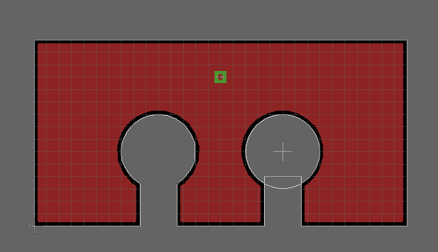

OP #6047451
PCB-Pool hat intelligenterweise die beiden A Linien verlängert und
verbunden. Die A Linien müssen mehr als 1mm in die Bohrung ragen, damit
der 2mm Fräser saubere Ecken erzeugt.
 Sieht man in ihrem PDF vom Board. Für die Fertigung machen sie aber
noch eine Optimierung und wandeln die Bohrung in eine Fräskontur um.
OP #6047494
Jetzt habe ich die Gerber Daten AUTO23 ausgeben.
Die linke Bohrung ist gar nicht so schlimm.
Erst wird gebohrt.
Der Fräser kann dann im Schnellgang von der rechten zur linken Linie
wechseln, da ist ja nix zu fräsen.
Wenn das in Serienfertigung geht, muss eh ein Mensch eingreifen und
Optimierungen festlegen.
Die rechte Bohrung dauert einen Wimpernschlag länger zu fräsen, solange
kein Operator eingreift und optimiert. Außerdem muss der Schlitz tiefer
gemacht werden damit der Fräser keine Ecke am Kreisbogen stehen lässt.
OP #6047515
