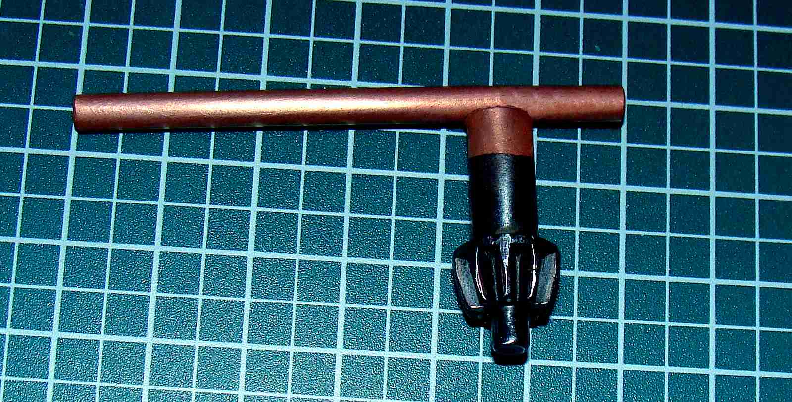

Die aha Effekte im Leben hören wohl nie auf.Heute hatte ich die Idee ein
Stahlblech anzuätzen. Mit Natrium-Persulfat soll das gehen oder auch
Eisen3 Clorid. Da ich jede Menge langsam gewordenes Natriumpersulfat vom
Platinen ätzen noch da habe, habe ich diese Brühe vorsichtig erhitzt und
mein Blech rein gegeben. Schon nach wenigen Sekunden hat sich das
gelöste Kupfer meiner Platinen auf der Stahlplatte niedergeschlagen.
Auf der Oberseite ließ sich dann das ganze zum großen Teil mit einer
alten Zahnbürste  wie eine Goldfolie abtragen. Die Unterseite habe ich
trotz Schleifschwamm nicht ganz sauber bekommen.Wahrscheinlich war die
Unterseite fettfreier.Was ist da passiert,ich bin kein Chemiker? Jetzt
könnte ich das Kupfer entfernen und hätte eine reaktivierte Ätzlösung
für Platinen ,oder ich kann Eisenteile verkupfern wenn sie vorher auch
entfettet wurden. ;-)

Wahrscheinlich:
Na2S2O8+2Cu+2H2O = 2CuSO4+2NaOH+H2
CuSO4+Fe = FeSO4+ Cu

Danke ...gut zu wissen! Habe inzwischen eine Webseite gefunden, da
scheidet einer das Kupfer aus der verbrauchten Lösung galvanisch also
mit Strom ab.
Das dauert seine Zeit bis seine Anode mir 250 Gramm Kupfer belegt war.
Die einst Blaue Lösung ist danach wieder klar und kann ins Klo entsorgt
werden.
Aber Eisen verkupfern geht mit dieser Lösung optimal und wenn das
getauchte Teil sauber und fettfrei ist hält das auch. Siehe Foto  ;-)
Ja, Kupferelektrolyt zum Galvanisieren z. B. bei Conrad ist ja nichts
anderes als Kupfersulfat. :)

Norbert T. schrieb:
> Kupfer dient als Diffusionssperre, ansonsten würde Chrom von der
> Oberfläche ins Metall diffundieren.
Öhm, da verwechselst du was. :)
Chrom diffundiert nur wenig und wird deshalb gern als Diffusionssperre
benutzt.
Kupfer diffundiert gut.
Beim Verchromen dient die Kupferschicht als Haftvermittler, Chrom neigt
zu Spannungen, Kupfer ist duktil. Ohne die Verkupferung blättert das
Chrom schnell ab.
Wenn's ordentlich gemacht ist, meiner Erinnerung nach sogar als
Dreischichtsystem, Kupfer - Nickel - Chrom.
Stichwort: "Zementation"
Kupfer ist das edlere Metall, es scheidet sich daher aus der Lösung
deines Kupfersalzes auf dem Stahlbauteil ab.
Stahl (bzw. Eisen) ist unedler. Es löst sich auf und geht in Form von
Eisen(II)-Ionen in Lösung.
Wenn du deinen Bauteil ein wenig in der Kupfersalzlösung liegen lässt,
bilden sich Eisen(II)-Ionen (d.h. Fe^{2+}).
Durch Stehenlassen dieser Lösung für einige Tage(?), werden die
Eisen(II)-Ionen durch den Luftsauerstoff zu Eisen(III)-Ionen (d.h. zu
Fe^{3+}) oxidiert.
Dann kannst du einen braunen Niederschlag eines Eisen(III)-Salzes am
Boden des Gefäßes sehen.
Gut nun weiß ich nicht, wie deine alte Ätzlösung vorher ausgesehen hat,
aber mit einer Lösung aus reinem Kupfer(II)-sulfat und entionisiertem
Wasser sieht man diesen Niederschlag nach ein paar Tagen.
