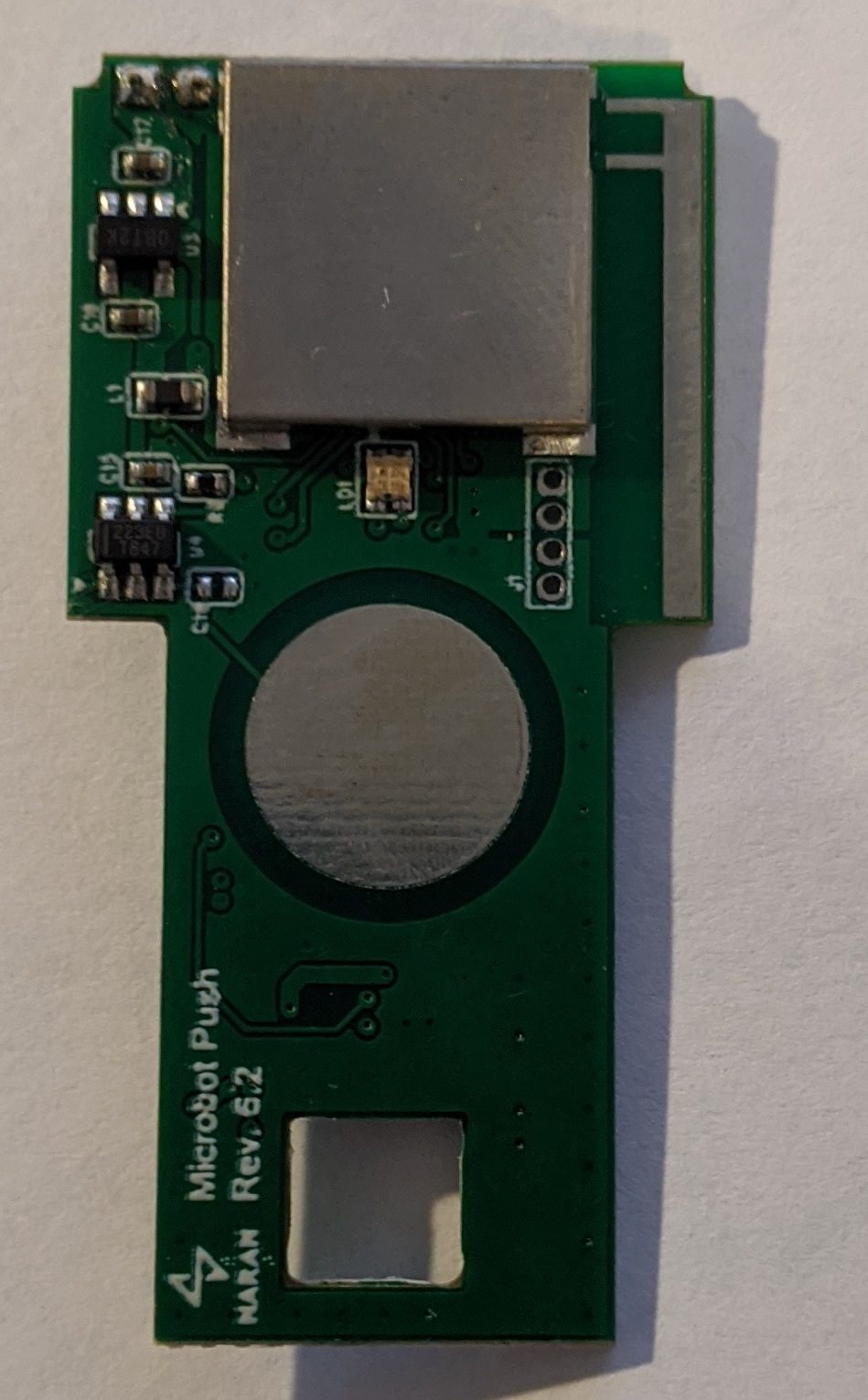

Hallo liebes Forum,
ich stehe aktuell vor der Herausforderung einen Touch sensitiven
Schalter zu umgehen. bzw durch einen Anderen zu Ersetzen oder paralleles
Schalten möglich zu machen.
Hintergrund ist der, dass ich die Funktion des Schalters in meine
Hausautomation bringen will, anstatt oder parallel zu dem Touch schalter
soll ein potentialfreier Homematic Aktor den Schalten.
Ich weiss, das ist alles sehr klein aber vielleicht kann mir jemand
helfen und erklären an welcher Stelle ich da mit 2 Adern weggehen kann
zum Schalten?
vielen Dank schonmal für eure Hilfe!
Daniel
An den Touch-Konzakt einen kleinen Kondensator und den dann nach GND der
Schaltung mit einem Relais verbinden. Der Kondensator muss recht winzig
sein. Ich komme hier auf Werte im zweistelligen pF-Bereich.
Alternativ ein Stück Alufolie in der Größe einer Fingerkuppe auf den
originalen Punkt des Touch schnallen und mit einem Mikrocontroller-Pin
diese Fläche auf den GND der Schaltung mit dem Touch ziehen.
Grüße, Joachim

Hallo Joachim,
sorry wenn ich mich vielleicht etwas blöd anstelle, aber ich kapiers
gerade nicht ganz. die 2te alternative mit dem alu liest sich ganz nett
nur weiss ich nicht wo was genau hinsoll bzw wo ich da mit den 2drähten
meines potentialfreien Schalters hinsoll.
gibt es keine Möglichkeit irgendwie "hinter" dem touch einfach was
abzugreifen bzw parallel ranzugehen?
zur not kann ich aber auch auf den touch ganz verzichten wenn das
einfach wäre.
vielen Dank schonmal für die hilfe!
> zum Schalten?
Von der Sensorfläche geht eine Leitung zu dem kleinen Käfer namens
"223ED". Der scheint die Touch-Auswertung zu machen. Irgendwo da muss
das Schaltsignal rauskommen. Vermutlich am Pin oben rechts, von dem aus
die Leitung in die Blechdose führt.
Guck Dir die Signale an dem Pin an wenn geschaltet ist und wenn nicht.
Wenn's passt bilde die Zustände mit Deinem Relaiskontakt nach. On der
Touch-Käfer dranbleiben kann oder entfernt werden muss wirst Du
ausprobieren müssen.
