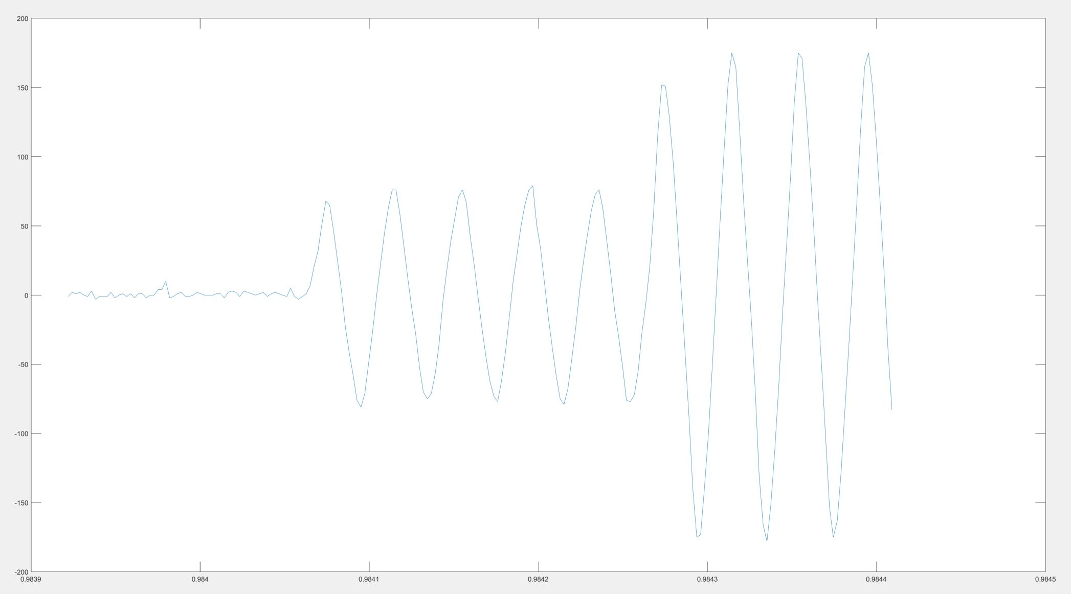

Gast #6058502
Ich bins wieder, ich habe jetzt folgendes Messignal. Dieses würde ich
nun gerne über die FFT, Fensterung, Zeropadding und wieder
zurückrechnen.
Ich hattte mir überlegt es in Matlab zu realisieren, bin darin aber noch
recht neu. Habt ihr Tipps dazu oder ggf. Vorlagen wie dies gemacht wird?
Ich hatte bereits nach Lösungen im Netz gesucht, bisher waren die aber
alle noch nicht zielführend.
Gast #6058506
Auf der angefügten Abbildung ist das Signal als Graph und einmal als
Rohdateoi hinterlegt. Die erste Spalte ist der Zeitstempel in Sekunden,
die Spalte 2 und 3 sind die jeweiligen Messdaten. Allerdings ist
zunächst die dritte Spalte zu vernachlässigen. Ich würde gern ersteinmal
das Signal der zweiten Spalte bearbeiten.

Gast #6058623
Oh das schaut richtig gut aus. Ja ich weiß die Eigenschaften der Messung
(Samplefrequenz etc.) weicht von den Angaben oben ab. Es handelt sich
auch nur um eine Testmessung. Hast du die Ergebnisse über Matlab
berechnet ?
