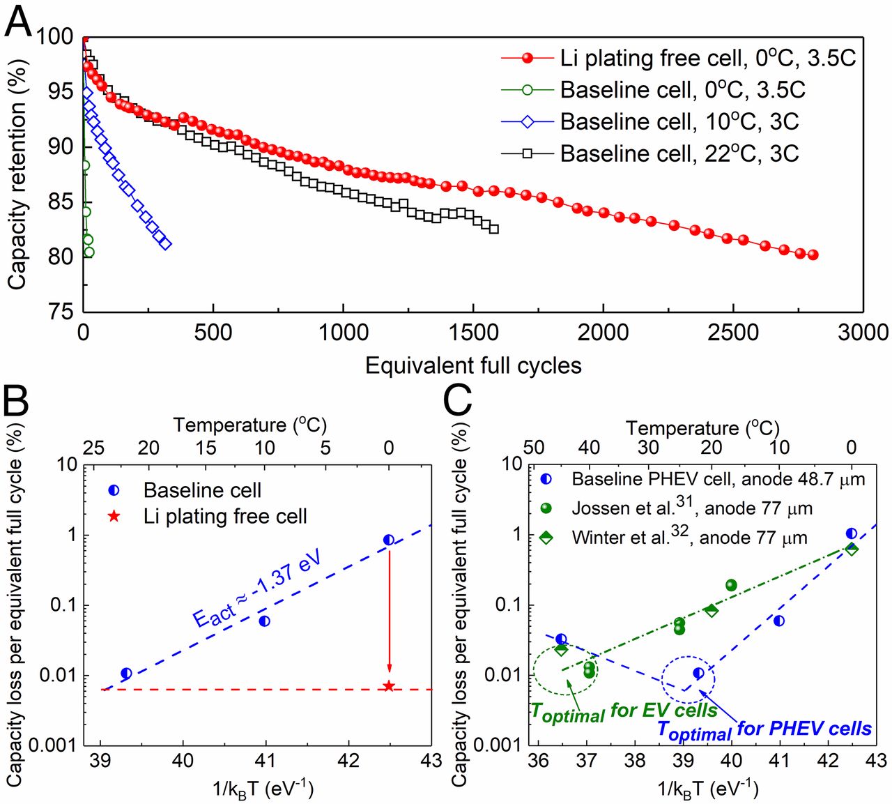

Leider finde ich das Bild nicht mehr. Es gab einen Test von einer 18650
Zelle mit verschiedenen Spannungsbereichen. Im mittleren Bereich waren
da tatsächlich über 10000 Zyklen gemacht worden. Das Problem ist
natürlich auch die nutzbare Kapazität. Die liegt ja nur noch bei einem
Bruchteil. Im Endeffekt ist die insgesamt nutzbare Kapazität im Laufe
der Jahre wahrscheinlich fast gleich.

#6046777
Hier:
6000 im genannten friwo-Link, damit kann man die ganze vom Hersteller
angegebene Kalenderlebenszeit nutzen.
Leider erreichen nur ein Bruchteil diese Werte - durch schlampige
Herstellung und Verunreinigungen. Keine obskure Quellen nutzen, lohnt
nicht.
Gast #6048333
Ich bin im "Weltraumbussiness" tätig...
Das sind durchaus gängige werte bei Flachen Zyklen. Da wird auch gerne
der Bereich von 10-30kZyklen angesehen - bei extrem flachen 20% DOD
versteht sich. geht alles! Hier gibt es seit Jahren z.B. die 18650HC
Zellen von Sony mit 1,3Ah. Nicht die Welt an Kapazität, aber die Zelle
mit den längsten Erfahrungswerten. Frei nach dem Motto "Never Change a
Winning Team".
