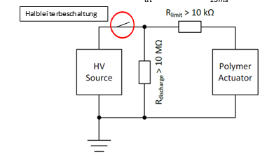

Guten Tag an alle Leser,
ich benötige einen Halbleiterschalter (bspw. MOSFET) und einen Treiber
IC um eine Hochspannung auf eine kapazitive Last zu pulsen.
Kurz zu der Anwendung:
EAP – Elektroaktives Polymer (Kapazitive Last)
Ein Hochspannungs-DC-DC-Wandler 2A24-P30 soll ein EAP mit gepulster
Spannung (Frequenz 0 -25Hz) versorgen.
Gesteuert werden soll es mit einem Mikrocontroller.
Die Daten des zu versorgenden EAP:
U = 1300V
C = 210nF bei 25Hz
Stromaufnahme: 18 mA (I=C*du/dt = 210 nF*1300V/15ms = 18,2 mA
 -> Das EAP soll bei 25Hz nach ca. 15ms vollständig aufgeladen sein.
Ich habe bereits nach einen MOSFET recherchiert(IXTT1N300P3HV), welcher
für die Anwendung meines Erachtens geeignet ist. Dieser soll als
High-Side-Switch fungieren.
Jetzt fehlt mir noch ein geeigneter isolierter Gate Treiber.
Könnt ihr einen Gate-Treiber IC für diese Anwendung empfehlen?
Und habt ihr Tipps, was ich bei der Schaltung noch Beachten sollte?
Im Anhang die grobe Beschaltung des EAP. Die Widerstände werden vom
Herstelller empfohlen.
Vielen Dank
Ein 3kV/1A MOSFET, nett ;-)
Da wird es nicht viel geben. Ich würde einen ausreichend spannungsfesten
Pulstrafo nehmen. Alternativ 2x9V Block als potentialfreie
Stromversorgung und einen Optokoppler + Gate-Treiber. Ist auch eher
trivial.
Beitrag "Re: +-150V mit 1kHz schalten"
Beitrag "Re: 8x NMOS galvanisch getrennt schalten"
Naja, das ist alles relativ entspannt, vor allem durch den 10k
Vorwiderstand. Da passiert nicht viel. Trotzdem muss man schon bissel
gescheit schalten.
Tut es nicht
+HV Source--+--10k--Polymer--+
            +---------10M----+
                       --R--|I MOSFET
                             |S
                           Masse
Dann brauchst du keinen 1300V high side Treiber, sondern es reicht low
side 0V/10V zur Ansteuerung eines Hochvolt-MOSFETs wie STP4N150 oder
2SK1317 und bei 10k fliessen höchstens 130mA.
Achtung: Die Flankensteilheit am MOSFET wird extrem, es lohnt sich ein
deutlicher Gate-Vorwiderstand R wenn du nicht schnell schalten musst.

Andrew T. schrieb:
> ti.com
> ucc23511  ucc23313
Vielen Dank, die sehen brauchbar aus =)

Das hatte ich Anfangs auch überlegt, allerdings sollen verschiedene EAP
angeschlossen werden können. Aus Sicherheitsgründen habe ich mir daher
gedacht, die Hochspannung zu schalten.
Das ist auch in den meisten Fällen üblich und nötig, denn dann kann
wenigstens ein Pol fest auf (Schutz)erde liegen. Eine potentialfreie
Ansteuerung eines MOSFETs bei 1,5kV ist keine große Sache.
