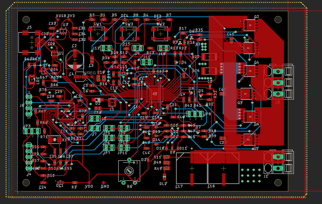

ich habe eine Platine für eine BLDC-Steuerung auf Basis des
Steval-Spin3202 Boards von ST entworfen. Ich habe das Board modifiziert
und andere Mosfets verbaut, sodass ich mehr Leistung bekomme. Nun habe
ich das Problem, dass die Mosfets ziemlich heiß werden (bis zu 130°C)
bei einer Leistung von ca. 650 W.
Wie kann ich die Wärme von der Platine besser abführen?

Also ohne Schaltplan und Layout kann man da eigentlich nichts haltbares
dazu sagen, bei derart viel Verlusten hats sicher etwas recht
grundlegendes, das wird ein Kühlkörper allein nicht richten können.

von Tim K. (timkl94)

von Steffen W. (derwarze)
Schaltplan ist kaum lesbar so.
Scheint die FETs werden vom Ic direkt angesteuert, das kann
problematisch sein wenn der Ic keinen leistungsfähigen Treiber enthält.
Signale am Mosfet mit Oszi kontrolieren ob die Flanken ok sind und keine
Stromspitzen auftreten.
Die Kühlung auf der Platine dürfte für diese Leistung unzureichend sein,
da werden die gewünschten Ströme nicht erreichbar sein. Da braucht es
einen Kühlkörper, der sich bei SO8 aber nur schwer sinnvoll anbringen
lässt.
Da geht nicht anderes als VBUS für die Speisung des Motors, da die
Schaltung komplett auf Highside Treiber verzichtet.
Die von dir ausgesuchten MOSFet passen auch nicht in der Ugs zum Pegel
des MC. Es müssen also, wie Steffen schon sagte, Gatetreiber ran.

Der STSPIN32F0A hat integrierte Treiber, mit 12V+Bootstrap.
Aber weitere Angaben zu VM, Strömen und Oszibilder der Gates wären noch
interessant. Das Layout schaut jetzt nicht soo wild aus.

von Andreas M. (amesser)
Das Thermal-Pad hast du mit angelötet? Ich finde die Kupfer-Flächen
etwas klein. Bei 15A Konstantstrom wird der Pulsstrom in den einzelnen
Mosfets sicher höher ausfallen, Verlustleistung geht quadratisch mit dem
Strom, d.h. wenn man einen Mosfet mit Duty 0.5 schaltet ist die
Verlustleistung doppelt so hoch als wenn man den selben Mosfet dauerhaft
bei halbem Strom (entspricht dann selbem Strommittelwert) an hat.
Edit: Doppelt gemoppelt.

von Bernd K. (bmk)
Schwierig bis unmöglich.
Sowohl Gatecharge Qg als auch Input capacitance Ciss vom Toshiba sind
deutlich höher gegenüber dem ursprünglichen MOSFET. Da könnte die
Treiberleistung zu knapp sein, um den schnell genug durchzuschalten.
Ein anderer MOSFET könnte vielversprechender sein. Beispiel:
http://www.ti.com/general/docs/lit/getliterature.tsp?genericPartNumber=CSD18540Q5B&fileType=pdf
mit z.T. deutlich besseren Werten gegnüber dem Ursprungstyp STD140N6F7
- CIss = 3250pF (3100pF) fast gleich
- Qg = 41nC (55nC)
- Rdson = 1,8mOhm (3,1mOhm)
- Switching times erheblich schneller

Wenn ich die Kühlung verbessern möchte, kann ich dann z.B. Vias auf das
Pad setzen oder insgesamt die Kupferstärke der Platine erhöhen?
