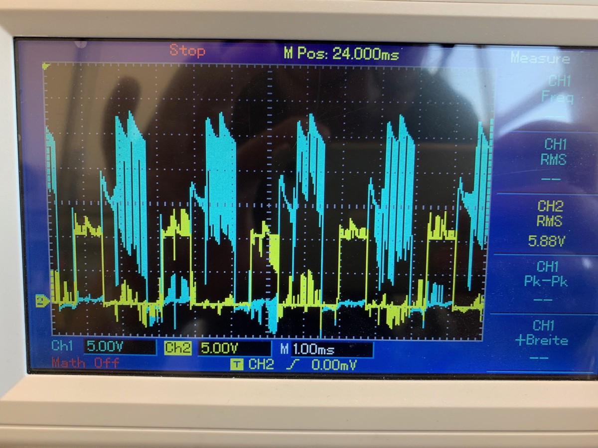

ich wollte einen Regler für einen BLDS selber bauen, einfach weil es
spaß macht. Das habe ich um den TI BLDC-Treiber DRV8350 getan und der
Motor läuft soweit auch. Nur bei höheren Lasten klingt es etwas schwach.

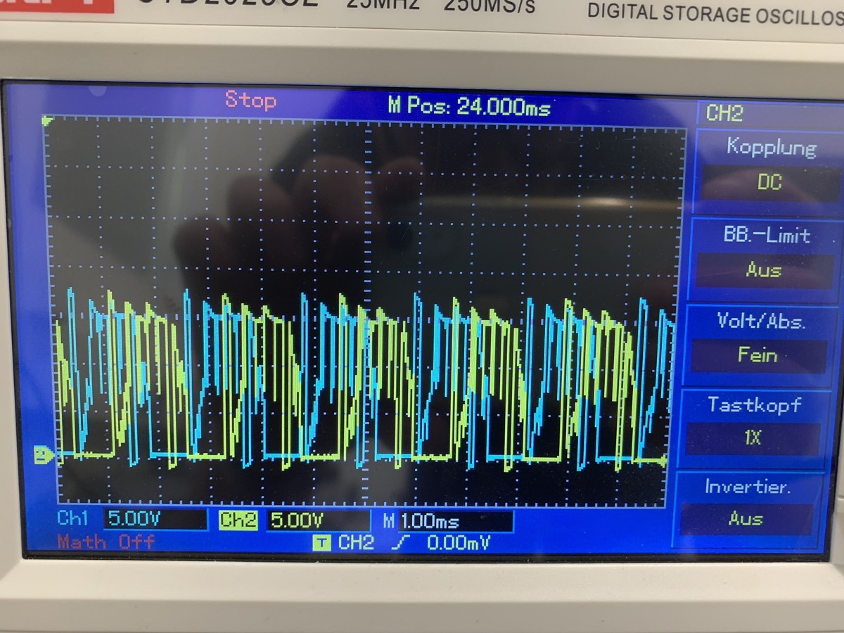

Also habe ich mal mit einem Oszi eines Freundes die Spulenspannungen
angesehen. Zunächst sieht beides, Original und Nachbau gleich aus,
Trapezansteuerung, Frequent beim Nachbau ist 20 kHz, denke das Original
ist gleich. Aber bei Last ist klar zu sehen, dass beim Nachbau die
Spannungskurve stark abfällt, beim Original bei weitem nicht.
Ist es dann doch eine viel höhere Frequenz als 20 kHz? (Ic habe auch
bereits mit 40 kHz probiert, das Verhalten ist jedoch gleich).
Könnte es an den MOSFEt liegen, dass diese nicht schnell genug sperren?
Wäre schön Hinweise zu bekommen um es einfach weiter zu verbessern.
Danke bereits im Vorfeld.

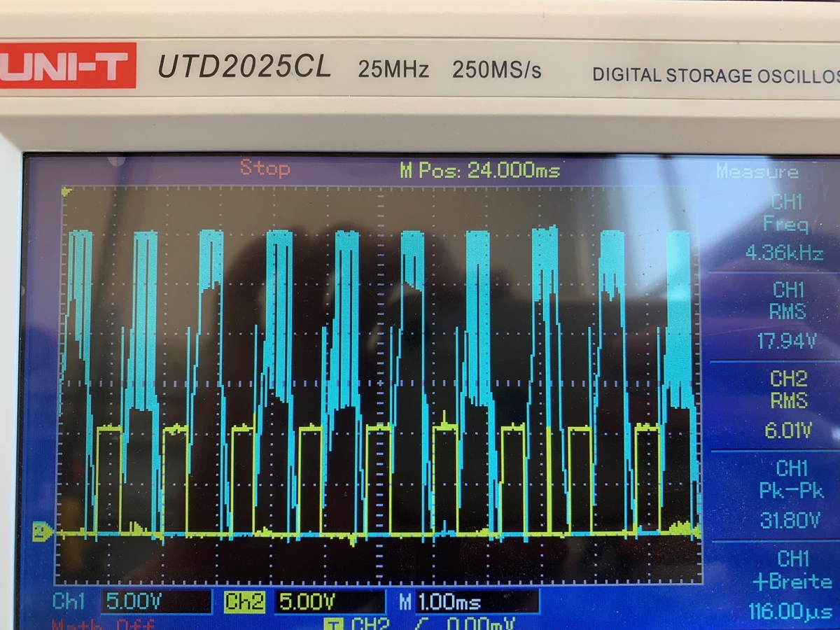

Gast #6047037
Wenn ich mir selbst die Oszi-Bilder so ansehe, scheint es als würden die
MOSFET nicht mehr richtig durchschalten? Diese sind vom Typen
CSD18511KTT und werden bis 160 Ampere Spitzenstrom belastet. Das
Verhalten zeigt sich mit zunehmendem Strom mehr. Geschalten werden die
MOSFET mit 50mA vom DRV8350.

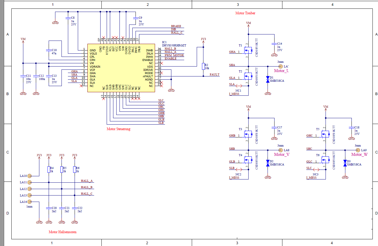

Gast #6047652
Aus meiner SIcht geht es um C14,17,18.
Diese sollten so nahe wie möglich sein.
Also die Fläche, die durch folgenden Stromkreis gebildet wird, sollte
möglichst klein sein
T1:2 nach C14:+ nach C14:- nach T2:3
(für die anderen zwei Brückenteile identisch).
Weiterhin finde ich die 3x1µ zu klein.
Hm. Eine Batterie ist sehr träge, besonders wenn sie noch hinter langen
Kabeln hängt.
nach i/c = du/dt ergibt sich mit i=160A, C=3µ ein Spannungsfall von
53V/µs, bis der träge Akku das nachliefert. 20kHz sind 50µs
Periodendauer. Es ist also davon auszugehen, das die Versorgungsspannung
der Brücke (direkt über den FETs) beim Einschalten zusammenbricht.
Ich würde zusätzlich parallel zu diesen Kondensatoren noch paar grosse
parallel anschliessen.

Gast #6047667
>Du meinst parallel zu C14, C17 und C18?
Ja. Zeig mal besagtes Oszibild und vergleiche das doch mal mit zb 3x100µ
parallel. Damit würden aus den 53V/µs ja schonmal nur 0,5V/µs
>MOSFET und gehen mit VIAS an GND,
Ok. Gibt es einen Masselayer?
>nicht an Source der unteren MOSFET.
Und wie sind die Sources an GND angeschlossen?
Mach doch mal ein Foto vom Aufbau.

Gast #6047701
Sieh Dir mal Figure 4.x an:
http://ww1.microchip.com/downloads/en/appnotes/atmel-1619-emc-design-considerations_applicationnote_avr040.pdf
Der µC im Bild ist ein Zweig Deiner Brücke, schnellschaltend.
>Es gibt ein GND Layer, an diesem hängen die Kondensatoren C14, C17 und
>C18.
Besser wäre es, wenn die Leiterbahnen diesen Weg gehen würden:
UB_via  -> Pin_Kondensator -> Drain_UpperFET
GND_via -> Pin_Kondensator -> Source_LowerFET
Somit muss der Versorgungsstrom (vom AKku) quasi am Kondensator
"vorber".
Und die 160A Impulse können zwischen der Brücke und den Kondensatoren
"kreisen".

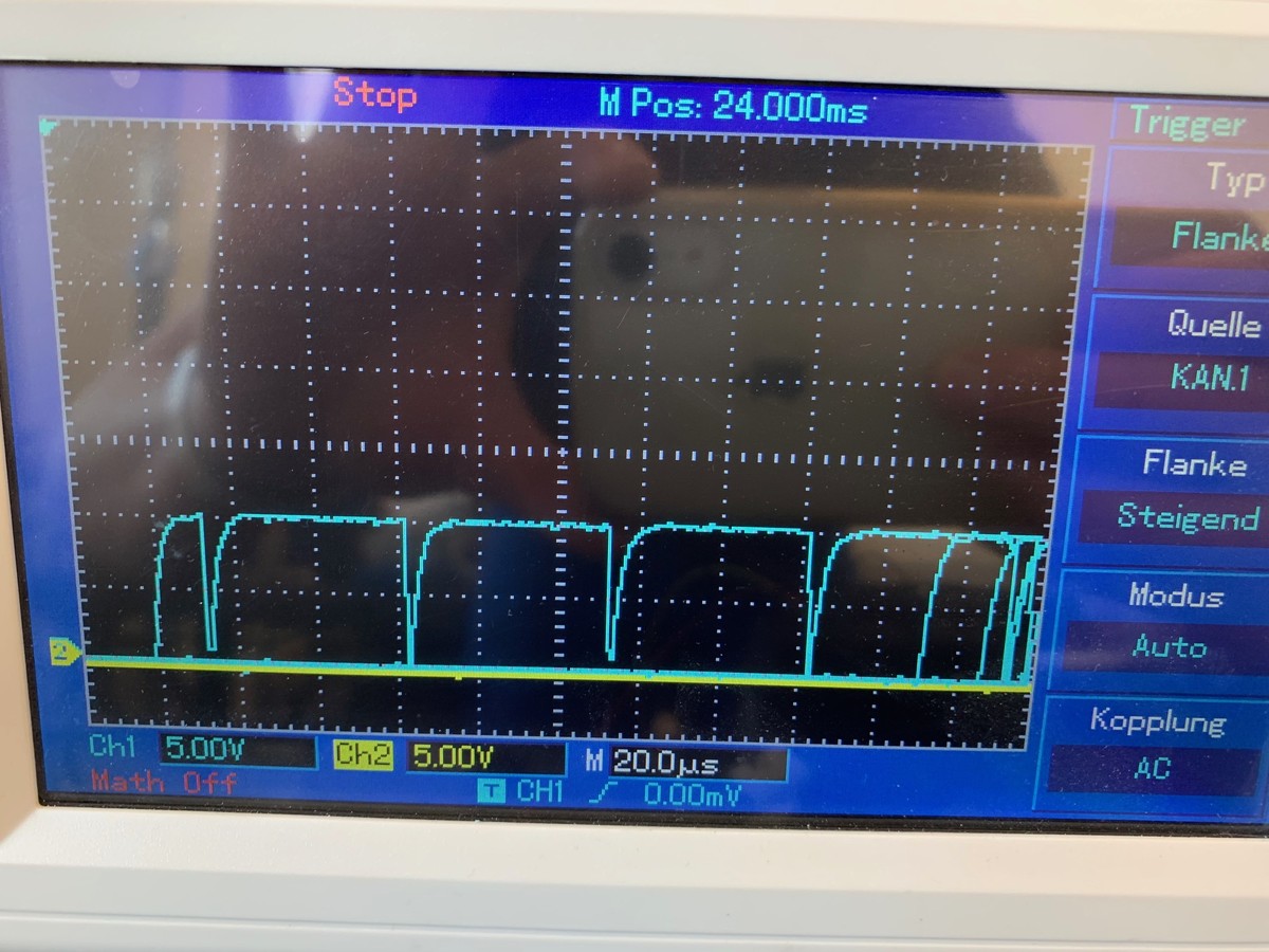

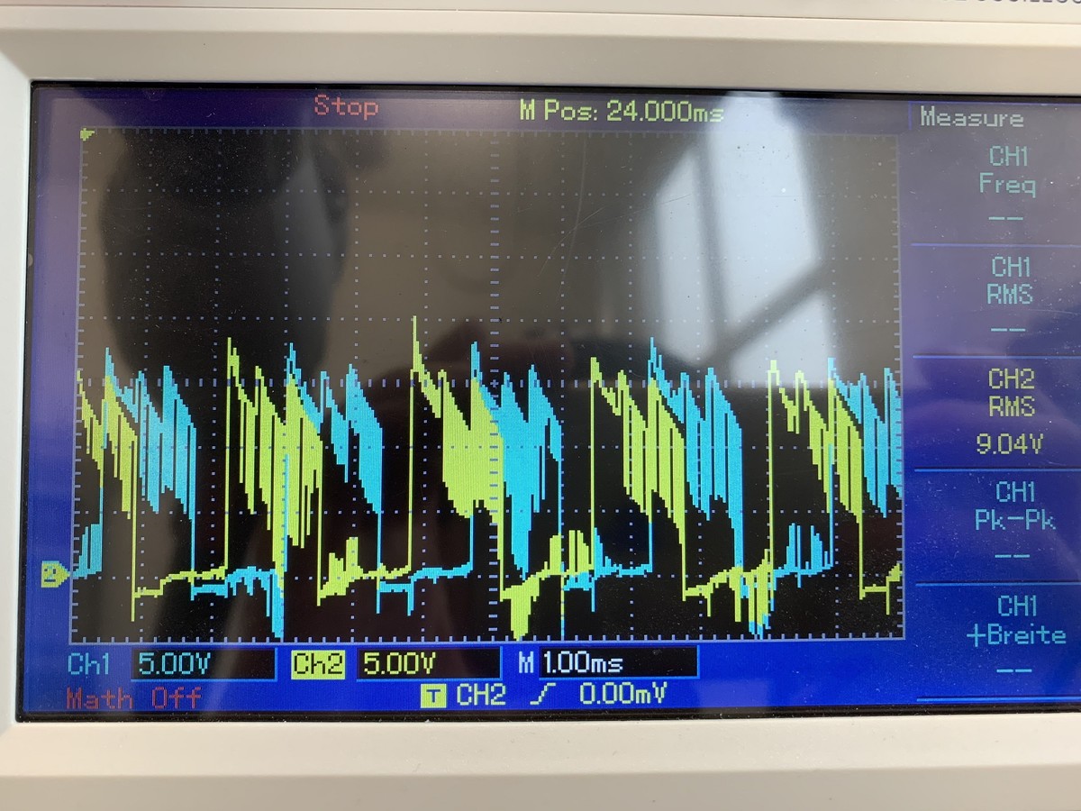

Gast #6048128
ALso wenn ich Deine Bilder von eben mit dem Nachbau.jgp des
Ausgangsaposts vergleiche, bin ich der Meinung, sehen die Gatesignale
schonmal drastisch besser aus.
Gast #6048130
Nachbau.jpg ist die Spannung direkt am Motor, die letzen sind die VGS
Signale. Beides wieder ohne Kondensator über den MOSFET Drain - Source,
da es keine Änderung brachte!
Gast #6048137
Argh. Kannst Du nicht mal direkt sagen, was wo zur Messung angeschlossen
ist?
Um die Gatesignale zu beurteilen muss auch immer gegen S gemessen
werden. Bei den HiFets muss dann entweder das Oszi an deren Source, was
wegen dem Float eher schwer ist. Oder man Misst HiFet_S gegen GND und
HiFet_G gegen GND und lässt das Oszi die Differenz rechnen.

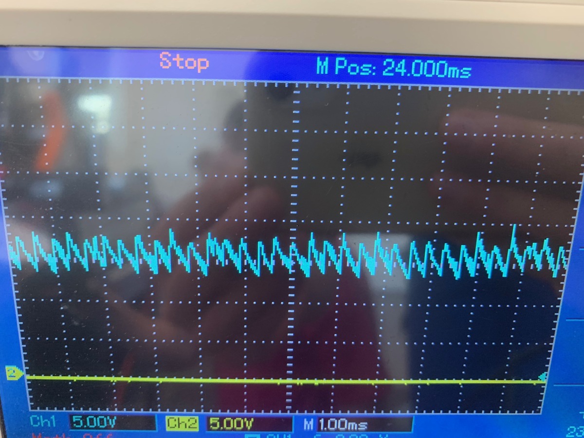

Gast #6048345
Habe nun am Eingang der Spannungsversorgung, also da wo der Akku
Angeschlossen wird, 1000 uF angeschlossen. Das verändert das ganze aber
nur sehr minimal. Ein vergleichbares GErät mit gleichem Motor hat das
nicht!
Die Akkukabel sind von den Motorkabeln getrennt verlegt.
Gast #6048433

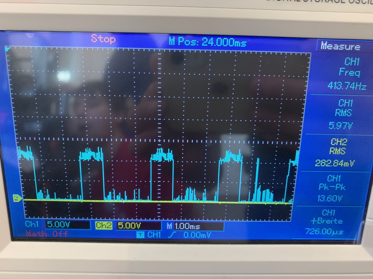

Wenn ich mir Highside_1ms und Lowside_1ms ansehe und vergleich, sieht
das Lowside gut aus. Das Highside gefällt mir nicht richtig. WIeso sind
da so viele Nadeln drin?
>DRV8350
Kannst Du mal zweikanalig folgendes aufnehmen:
Wenn beide Kanäle voll galvanisch getrennt sind dann:
CH1: HI_Fet_Gate nach HI_Fet_Source
CH2: VCP(Pin7) nach VM.  Hier erwarte ich eine stabile Gleichspannung
von ca. 10V

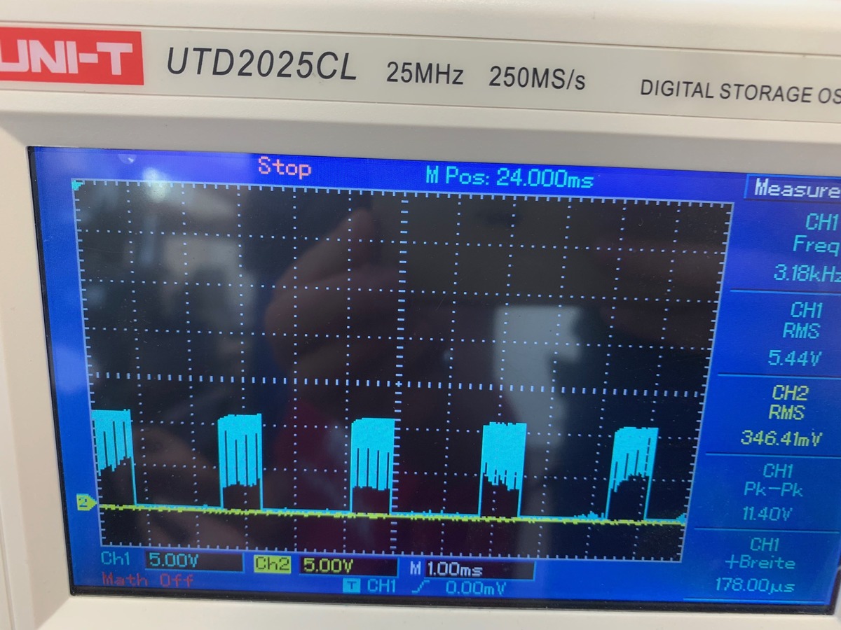

Gast #6048440
Die Highside wird ja mit PWM geschalten, daher die Nadelb, Low-Side wird
nur durchgeschalten ohne PWM. Lowside sehe ich auf den Bildern auch mehr
Nadeln als Highside, könnte aber ein einfache Störung durch den Motor
sein?

Ja. Die Nadeln auf Lowside_1ms sind erstmal vertretbar.
Gast #6048568
Habe den Kondensator nur angelötete aber die Lagen gegen durch alle vier
Lagen. Somit kann es schon sein dass es ungünstig ist. Löte ihn mal
zwischen Akku und Platine, dann muss die Spannung da durch.
Hätte ich die Zeit verkleinert würde man die PWM am Highside MOSFET
sehen.
Was wäre ein geeignet Kondensator? Habe einen aus der Ramschkiste
genommen. Am gekauften Controller mit sauberer Spannung sind 820 und
verbaut.
