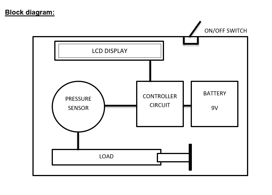

Ich habe Interesse an einem Projekt, den ich gerne durchführen möchte.
Ich soll einen Druckunterschied  mit einem Mikrosystemdrucksensor
messen. Die Schaltung soll mit einer 9-V-Batteriequelle, einen
Drucksensor, anderer elektronischer Komponenten, einem LCD-Display zum
Ablesen der Druckdifferenz und einem EIN / AUS-Schalter zur Steuerung
der Stromversorgung ausgestattet. Der gesamte Aufbau ist auf eine
Leiterplatte gelötet. Die Änderung des angewendeten Drucks wird von
einem Drucksensor erfasst und auf dem LCD-Display angezeigt.
Der Blockdiagramm habe ich hochgeladen. Der Gauge Drucksensor und einen
Luftpumpe habe ich schon bestellt. Ich weiß aber nicht von wo ich
anfangen sollte.

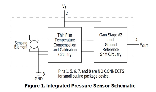

Die Drucksensoren von Freescale sind einfacher zu handhaben, da sind
Verstärker und Kompensation schon eingebaut. Da kommt direkt eine
einzige Spannung heraus.

Reichelt hat noch mehr Freescale-Drucksensoren, das hier war nur der
empfindlichste aus der Reihe. Da praktische ist, dass
Temperaturkompensation und Instrumentenverstärker schon integriert sind,
da kommt direkt eine linear vom Druck abhängige Spannung heraus. Der
Omron-Sensor enthält praktisch nur die Widerstandsbrücke links im Bild.
http://www.bitsavers.org/components/motorola/_dataBooks/1995_Motorola_Sensor_Device_Data.pdf
damals hieß Freescale noch Motorola

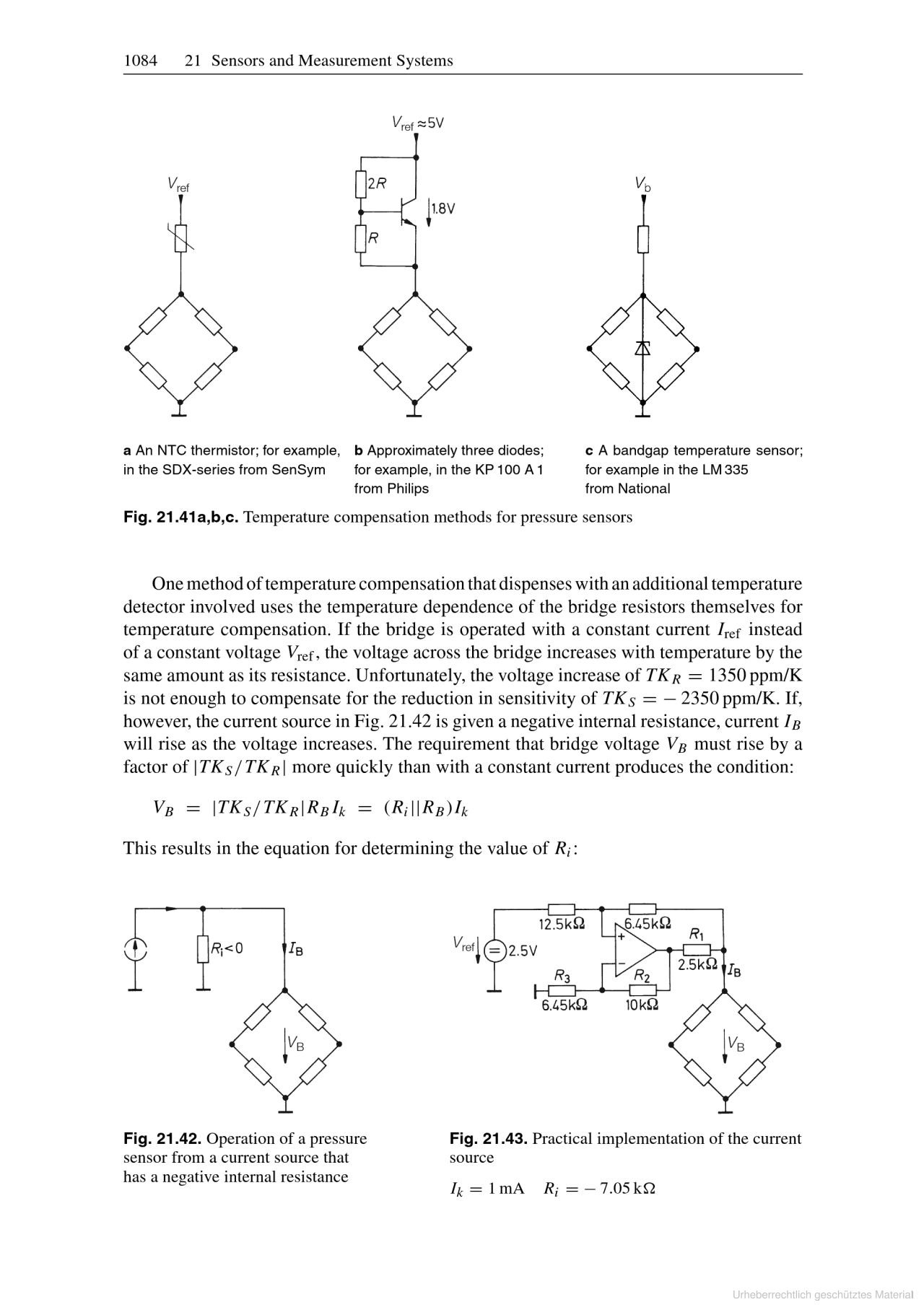

Ich habe vor etwa 30 Jahren mal einen barometrischen Höhenanzeiger mit
einem Drucksensor von Philips gebaut. Der enthielt nur die
Widerstandsbrücke und einen Transistor zur Temperaturmessung und
-kompensation.
Im "Tietze-Schenk" sind hier die Abbildung der Innenschaltung (oben
Mitte, Typ KP100A) und Vorschläge für eine genauere Kompensation:
https://books.google.de/books/content?id=CLQvCwAAQBAJ&hl=de&pg=PA1084&img=1&zoom=3&ots=WGYv7Fu3hG&sig=ACfU3U3vLkQoP6qVMqFeJJFbtDdFVthngA&w=1280
Die Spannung am Emitter hatte ich als Temperaturmesswert benutzt und
damit die Abhängigkeit wegkompensiert. Schließlich ließ sich so eine
Höhenänderung von 10 cm noch nachweisen, natürlich mit großer
Temperaturdrift.
Den Höhenmesser habe ich in der Bundesbahn mal mitgenommen, Ein- und
Ausfahrt in einem Tunnel ergaben einen virtuellen Höhensprung von etwa
10..20m, durch die Druckänderung.

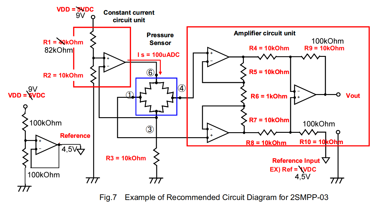

Hier gibt es zwei etwas ausführlichere "User Manuals" des Herstellers
Auf Seite 3 steht jeweils ganz unscheinbar "Air inlet hole" an der
Sensorseite, das ist der "Anschluss" für den Atmosphärendruck.
Beides sind Differenzsensoren, aber der 02 kann nur Überdruck gegen die
Umgebung der andere Über- und Unterdruck.
Sensor -03:
https://omronfs.omron.com/en_US/ecb/products/pdf/en_a283_e1_01.pdf
Sensor -02:
https://omronfs.omron.com/en_US/ecb/products/pdf/en_a282_e1_01.pdf
#6053697
Ich hätte eher die französische Aussprache mit "oh" vermutet.
Die Schaltung aus dem User Manual ist nicht schlecht, wie schon
beschrieben die klassische Schaltung, mit geregelter Konstantstromquelle
und Instrumentenverstärker. Ich habe noch eine OP zur Erzeugung eines
virtuellen Nullpunkts bei +4,5V eingezeichnet und die Verstärkung kann
man sicher noch etwas vergrößern durch Vergrößerung der beiden
Widerstände rechts. Ich habe mal 100 k eingezeichnet für 10fache
Verstärkung.
Das Messinstrument muss auch an der virtuellen Masse angeschlossen sein,
dann liefert es positive und negative Anzeigen. Ich hätte ein
Zeigerinstrument mit Ruheposition in Mittelstellung genommen, das zeigt
das dynamische Verhalten besser als schnell veränderliche Zahlen.
https://www.reichelt.de/drehspul-messwerk-50-a-60x46-mm-pm-2-50-a-p14742.html?&trstct=pol_0
So etwas, noch ein Vorwiderstand davor, dass bei 50µA um die 4V
abfallen.
