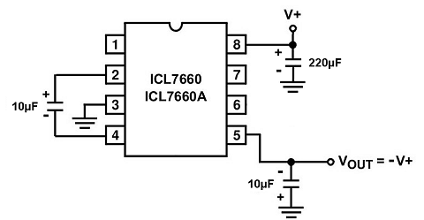

Für eine OP-Schaltung benötige ich eine negative Hilfsspannung und habe
mich jetzt einmal genauer mit dem ICL7660 beschäftigt.
Grundsätzlich: Ich gehe immer davon aus, dass ICH etwas falsch mache.
Lt. Datenblatt (ICL7660-Renesas / TL7660-Texas) SOLL der Chip einen
Ausgangsstrom vom -20 mA können. Mein Chip kann das nicht !!! (vllt.
liegt das daran, dass dieser Chip aus China ist und kein originaler von
Renesas ?)
Ungeachtet des gerade noch so zu vertretenden Ripples auf der
Ausgangsspannung kann ich bei Aufbau wie im angehängtem Schaltplan
folgende Spannungen messen (die Kondensatoren wurden testweise auf 47µF
und 100µF erhöht, eine großartige Verbesserung trat nicht ein):
+U_B = 5V
RL    [Ohm]      100k |  10k |  5k  |  4k  |  3k  |  2k  | 1,5k | 1k
-Uout [V]        4,82 | 4,68 | 4,55 | 4,48 | 4,38 | 4,19 | 4,02 | 3,66
D.h. wenn ich mit einem Spannungseinbruch auf -4,02 V leben könnte, kann
ich max. einen Strom -2,68mA entnehmen.
Das ist schon derbe etwas anderes als im Datenblatt angegeben. Mache ich
nun grundsätzlich etwas falsch, gibt es andere äußere Beschaltungen?
Ich habe lt. Datenblatt auch mit der internen Taktfrequenz gespielt,
aber in keinem Fall habe ich mehr als -3mA bei einem Spannungseinbruch
bis auf -4.0 Vol erreichen können.
Oder liegt es am Chip selbst und der "China-Chip" entspricht nicht den
Spezifikationen wie er in einschlägigen Datenblättern angegeben ist?

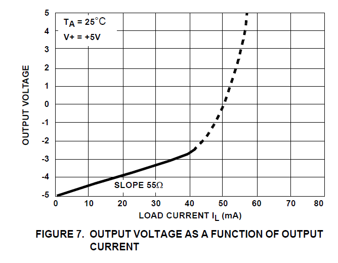

von Gerhard O. (gerhard_)
Dem Datenblatt nach ist der Innenwiderstand des Ausgangs mit 55 Ohm
angegeben. In Figure 7 werden für 20mA 4V am Ausgang spezifiziert. Da
stimmt etwas nicht. Natürlich spielen die Eigenschaften der Transfer Cs
auch eine Rolle. Wenn der ESR zu hoch ist, dann könnte es den
Innenwiderstand des ICL7660 eigenständig unzulässig vergrößern. Es ist
verlockend den IC zu verdächtigen, die Cs sind die Dritten im Bunde und
sollte man nicht unterschätzen.
https://www.renesas.com/us/en/www/doc/datasheet/icl7660.pdf

Renesas nennt nicht direkt den Ausgangsstrom, sondern den Widerstand bei
20mA: typ 60 Ohm, max 120 Ohm, daraus kann man den Spannungsabfall
berechnen. Statt -5 gibt das etwa -3V.
Genau deshalb fragte ich ja.

von Ralph S. (jjflash)
Clemens L. schrieb:
> Zeig mal ein Foto deines Aufbaus. Ich befürchte, dass man dort ein
> Breadboard oder lange Anschlussbeine sehen kann.
Foto kann ich nächste Woche zeigen, weil ich den Aufbau nicht hier habe
(Wochenende und dieses gehört der Partnerin).
Natürlich war der erste Aufbau auf einem Steckbrett aber mit kurzen
Verbindungsleitungen.
Danach habe ich einen weiteren 7660 auf ein PCB gelötet und an diesen
mit sehr knappen Anschlussleitungen die beiden Kondensatoren und den C
über der Betriebsspannung (kürzer gehts wirklich nicht).
Selbes Ergebnis.
Desweiteren habe ich dann einen noch vorhandenen LTC1046 aufgelötet (ist
Pinkompatibel) und das Ergebnis ist:
Hier habe ich bei einer Stromentnahme von -38mA noch eine Spannung von
-4V !
Also habe ich mir das Datenblatt vom 7660 noch ein paar mal angesehen
und ich bin am Überlegen, ob ich dieses falsch "interpretiere" und die
20mA der max. entnehmbare Strom ist, bei welcher Spannung auch immer.
Leider findet sich kein Diagramm "Output voltage vs. Output current".
Wie dem auch sei: der LTC1046 funktioniert und auf die Lieferung der
7660er von RS bin ich gespannt um das vergleichen zu können.
Um den Effekt des ESR Widerstands bei den Kondensatoren zu minimieren
habe ich der Bestellung auch gleich LOW-ESR Kondensatoren mitbestellt.
Eigentlich lohnt sich der Aufwand nicht, da das was ich machen will mit
dem LTC1046 funktioniert. Allerdings will ich auch wissen, warum es mit
dem 7660er nicht funktioniert (ich will immer wissen warum etwas nicht
funktioniert um es das nächste mal anderst / besser zu machen).

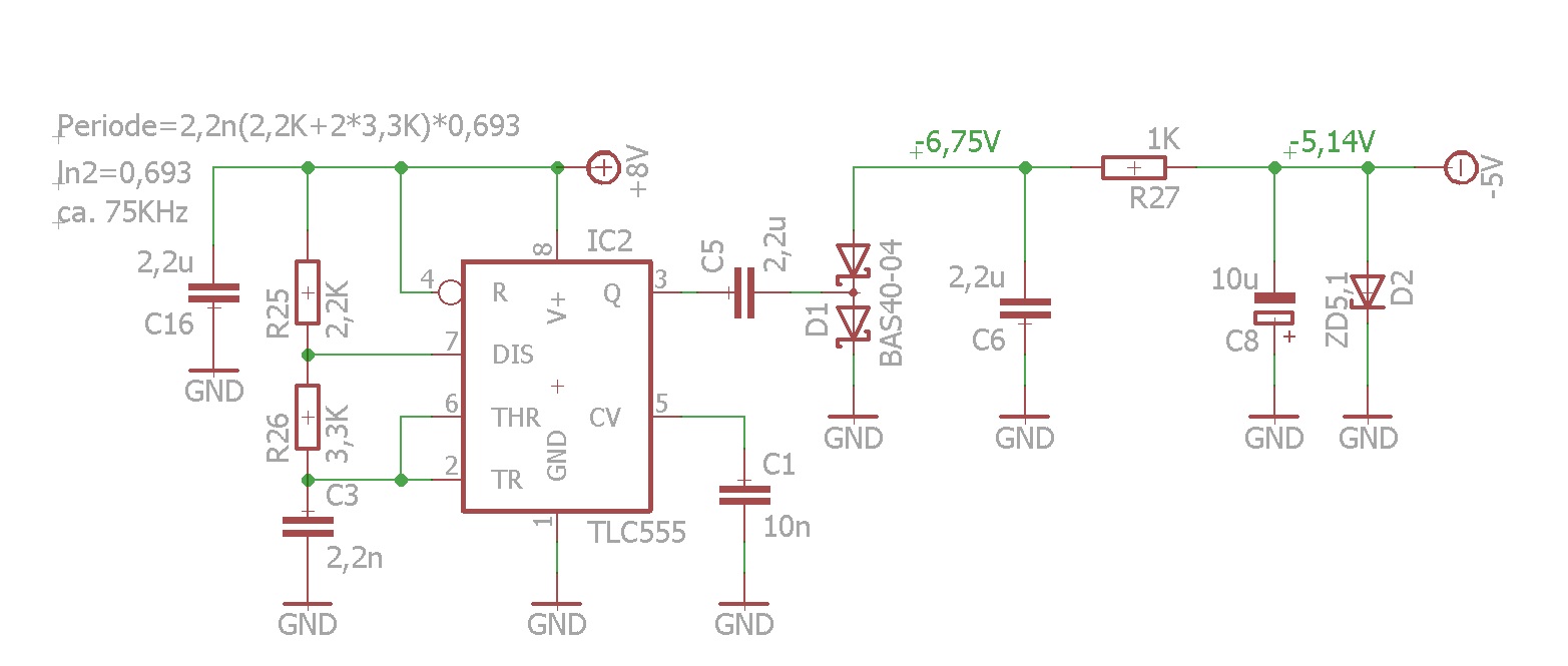

Anbei eine Schaltung mit einem Timer. Es sollte aber schon ein TLC555
sein. Die -5V werden hier aber kaum belastet, sollten aber einen kleinen
Rippel haben. Diese minimale Lösung war für meine Zwecke ausreichend.
Den Rippel habe ich mit einem Oszi überprüft.
Diese Schaltung ist einem ICL7660 mindestens ebenbürtig, war aber
preiswerter.
mfg Klaus
Wohl nicht. Der Unterschied ist in etwa der zwischen einem Schaltregler
mit Synchrongleichrichtung (ICL7660) und einem mit Dioden (dein Timer,
ein 74xx14, u.ä.). Die effektiv zwei Diodenstrecken bewirken gerade bei
kleinen Spannungen merkbar Verluste.

Laut Datenblatt von Renesas haben wir ein Rout von typisch 55 Ohm und
max. 100 Ohm bei Iout 20 mA. Schaltfrequenz typisch 10 kHz.

Übrigens, der TLC555 hat einen Sink-Strom von typisch 100 mA und kann
bis 2 MHz schalten. Ich habe ihn seinerzeit mit 75 kHz laufen lassen.
> bis 2 MHz schalten.
Und einen hundsmiserablen Sourcestrom von 10 (ZEHN) mA!! Weiß der Geier
welcher Depp diesen Unsinn entworfen hat. Hallo TI, CMOS sollte
eigentlich symmetrisch sein, auch wenn das bedeutet, daß man für den
> https://www.renesas.com/eu/en/www/doc/datasheet/icl7660.pdf
Wenn du das f*cking Datenblatt selber mal gelesen hättest, dann
wüßtest du, wie sich die Ausgangsimpedanz der Gesamtschaltung
zusammensetzt. Tip: der r_ds_on der MOSFET Schalter geht mehr als einmal
ein. Und der ESR der Kondensatoren spielt auch eine Rolle. Aber eben nur
eine kleine. Genau deswegen ist es auch Unsinn, da Kerkos statt der
vorgesehenen Elkos verwenden zu wollen.
Source leider nur 10mA. Ist ein bißchen blöd für eine Ladungspumpe, weil
man da beide Richtungen braucht. Und apropos 100mA. Ausweislich dem
Datenblatt von TI schafft der TLC555 einen L-Pegel von 130mV bei 5mA.
Das sind 26Ω Kanalwiderstand für den Ausgangs-MOSFET. Praktisch der
gleiche Wert wie für den ICL7660. H-Side sieht trübe aus. 200mV
Spannungsverlust (4.8V @ Vcc=5V) bei 1mA. Das sind satte 200Ω. Den
steckt jedes 74HC Gatter in die Tasche.
