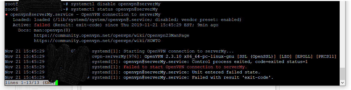

hi,
ich habe ein Problem mit OpenVPN auf einem Ubuntu16.01, deshalb poste
ich hier:
Ich versuche einen Ubuntu 16.01 Server per OpenVPN verbinden, wobei die
Verbindung beim Neustart automatisch wiederhergestellt werden soll.
Ich habe eine funktionierende OpenVPN.conf, ca.crt, crt.pem   des
VPN-Services unter /etc/openvpn/ liegen.
mit
sudo openvpn "/etc/openvpn/serverMy.conf" kann ich mich verbinden, das
klappt problemlos (bis auf dass ich keine weiteren befehle eingeben kann
außer ich beende die verbindung wieder mit ctrl+c....)
in der /etc/default/openvpn habe ich AUTOSTART="all" stehen, damit die
richtige config geladen wird.
Nun sollte (!) wenn ich "sudo service openvpn start" eingebe die
Verbindung starten, tut sie aber nicht. Ich bekomme weder eine
bestätigung noch eine fehlermeldung.
Der Befehl systemctl enable openvpn@serverMy hat auch keinen Erfolg
gebracht.
Was kann ich machen das es klappt

Anstatt des Screenshots hättest Du lieber mal die server.conf Datei hier
reinkopiert.
Ohne sie jetzt gesehen zu haben, stimmt der Pfad zu den *.pem, *.crt und
*.key Dateien?

Er schreibt doch, dass der manuelle Aufruf klappt. Nur als
systemd-Service geht es nicht.
Also: verbosity hochsetzen und log-Ausgabe hier posten.

Allerdings gab es einige Änderungen im von openvpn benutzten service:
https://community.openvpn.net/openvpn/wiki/Systemd
https://unix.stackexchange.com/questions/456830/difference-between-openvpn-client-service-and-openvpn-service
Früher hieß der Service openvpn@.service oder openvpn.service,
heutzutage openvpn-client@{Client-config}.

Ich habe dies probiert habe jedoch keinen Erfolg.
wenn ich systemctl enable openvpn-server@serverMy ausführe bekomme ich
Failed to execute operation: No such file or directory
wenn ich systemctl start openvpn@serverMy  ausführe bekomme ich
Job for openvpn@serverMy.service failed because the control process
exited with error code. See "systemctl status openvpn@serverMy.service"
and "journalctl -xe" for details.
wenn ich systemctl status openvpn@serverMy.service ausführe
● openvpn@serverMy.service - OpenVPN connection to serverMy
   Loaded: loaded (/lib/systemd/system/openvpn@.service; enabled; vendor
preset: enabled)
   Active: failed (Result: exit-code) since Fri 2019-11-22 08:11:54 EST;
12s ago
     Docs: man:openvpn(8)
           https://community.openvpn.net/openvpn/wiki/Openvpn23ManPage
           https://community.openvpn.net/openvpn/wiki/HOWTO
  Process: 1178 ExecStart=/usr/sbin/openvpn --daemon ovpn-%i --status
/run/openvpn/%i.status 10 --cd /etc/openvpn --script-security 2 --config
/etc/openvpn/%i.conf --writepid /run/openvpn/%
Nov 22 08:11:54 v150923130755019 systemd[1]: Starting OpenVPN connection
to serverMy...
Nov 22 08:11:54 v150923130755019 systemd[1]: openvpn@serverMy.service:
Control process exited, code=exited status=1
Nov 22 08:11:54 v150923130755019 systemd[1]: Failed to start OpenVPN
connection to serverMy.
Unit entered failed state.
Failed with result 'exit-code'.
Ich verstehe nicht warum

Kommentier mal die Zeile
LimitNPROC=10
in der Datei /lib/systemd/system/openvpn@.service aus und probiere es
nochmal (kann auch was anderes als 10 da stehen).

Markus schrieb von "openvpn-client@", nicht "openvpn-server@".
Du willst ja den Client starten lassen. Falls das noch relevant ist.

Gibt mal in der Shell "systemctl status openvpn" ein, anstatt
Return/Enter drückst du die Tabulatortaste. Dann sollten dir alle
überhaupt verfügbaren openvpn-services aufgelistet werden und die
probierst du der Reihe nach durch, also systemctl start openvpn{....}

Georg A. schrieb:
> Evtl. mal ein "systemctl daemon-reload" machen. Hat mich beim Einrichten
> eines neuen VPNs auch ziemlich Zeit gekostet, der §$%%-systemd-Mist
> findet ohne Reload die neue Config nicht.
