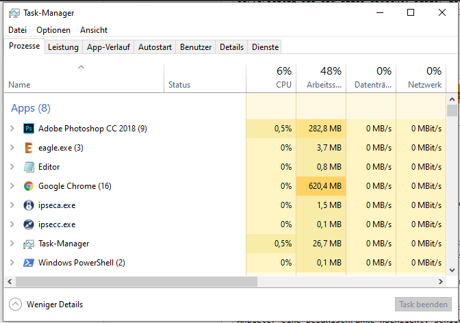

Nunja, also ich habe hier 16 Seiten in Chrome offen, davon einmal
Youtube und einige WordPress Instanzen. Der zieht gerade mal ~600MB.
von Joachim D. (Firma: JDCC) (scheppertreiber)
Ist bei 32 Gig RAM auch egal ;)
