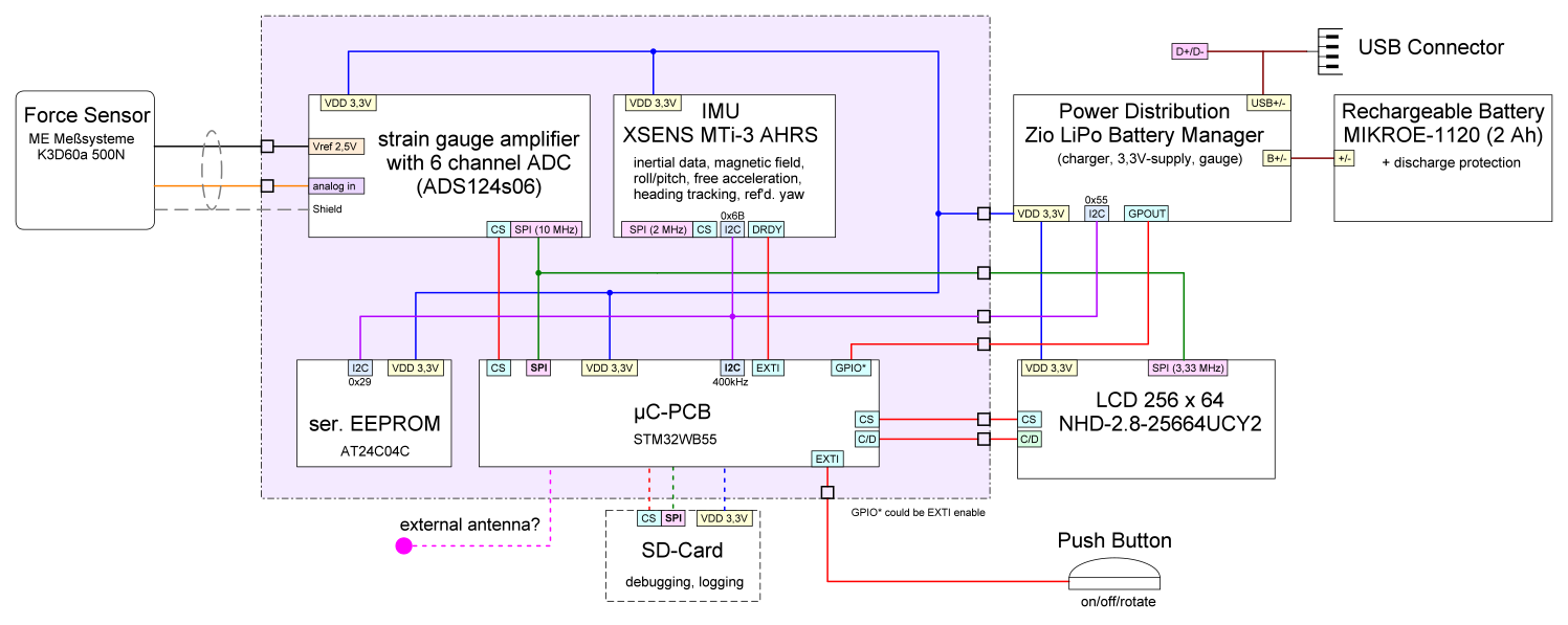

Für den ADC ADS124s06, der auf dem EvalBoard ADS124S08EVM sitzt mit
einer Referenzspannungsquelle REF5025, möchte ich mit einer etwas
stromstärkere Referenzspannungsquelle wechseln. Der Grund ist, dass der
REF5025 nur 10 mA liefern kann, ich aber 22 mA brauche. Bei der suche
nach Alternativen habe ich zwei anderen Referenzensp. gefunden, nämlich
den LT1461AIS8-2.5 und ADR431BRZ. Jetzt weiß ich aber nicht, wie ich das
mit den Daten bzgl. Rauschen, Initial Accuracy usw. machen soll. Ich
habe mal die m.M.n. wichtigsten Daten rausgesucht und verglichen, dabei
kam das raus:

von K. H. (hegy)
Joggel E. schrieb:
> Worum geht es denn ?
Die Referenz soll zwei Dinge versorgen, zum einen den ADC-Ref Eingang
und zum anderen den Kraftsensor (3-achsig, deswegen 3x 350 Ohm
parallel). Generell soll es ja so gemacht werden, dass die Spannung, die
den 3 Wheatstone-Brücken versorgt auch an den Ref-Eingang vom ADC liegt.
Das Problem ist aber, dass eine Menge Bastel wird, wenn ich den
Ausgangspin von der Referenz unterbrechen würde und diesen Pin nur zum
OP führe und von da wieder zurück. Ich habe dann einen losen OP da
irgendwo rumbaumeln. Meine Idee war, die vorhandene Referenz gegen eine
weitgehenst pinkompatibele Referenz zu wechseln, das wäre das einfachste
und schnellste Art, zumal die Referenzen deutlich über 20 mA liefern
können.

von Achim H. (anymouse)
Das deutet an, dass es sich um eine ratiometrische Messung handelt.
In diesem Fall muss die Referenzspannungquelle hohe (d.h. etliche mA)
Ströme liefern, stabil sein, aber nicht unbedingt eine definierte
Spannung haben; es kommt nur auf das Verhältnis an.
Da würde ich am ehesten den LT1461 sehen; vielleicht würde sogar ein
LM317 oder LM723 reichen.

von K. H. (hegy)
Egon D. schrieb:
> Welchen Innenwiderstand darf die Quelle haben?
Der Außenwiderstand ist so gut wie konstant und beträgt rein rechnerisch
120.833 Ohm = 6x (350+375) Ohm parallel. Wie groß sollte der
Innenwiderstand der Referenz also sein? Steht das im Datasheet?
Ich bin übrigens von (350+350) Ohm ausgegangen, habe aber nochmal im
Datasheet nachgesehen. Daher beträgt die Stromaufnahme des Sensors rein
rechnerisch 20,69 mA. Der Spannungsfall auf der Leitung (3 Stränge zu je
2x 0,032 mm² und ca. 30 cm Länge oder weniger, je Strang also 6,9 mA)
wird so bei 2 mV liegen, aber das kann der µC später raus rechnen.
> Genauigkeit?
Der 24-Bit ADC soll mit mindestens 14 ENOB (effictive number of bits)
liefern können, wenn es letztendlich 17 werden, um so besser.
> Temperaturdrift? Alterung? Rauschen?
Das Gerät wird ausschließlich im Labor gebraucht = Raumtemperatur.
Generell wird die Einsatzdauer über einen Tag verteilt bei ein paar
Stunden liegen mit Unterbrechungen, insgesamt über die Lebensdauer aber
bei unter 1000 Stunden vermutlich.
> Sonstige Anforderungen (wie Kurzschlussfestigkeit,
> Unempfindlichkeit gegen Fremdspannung, EMV, ...)?
Das spielt keine Rolle, da alles intern verkabelt wird und man daran
nicht "rumschraubt" = sozusagen unveränderliche Festinstallation, da
wird auch nichts nach außen geführt. Deswegen wird es auch kein
Kurzschluss geben und wenn doch, wird man es an den Messwerten sehen.
Sollte das Teil daraufhin kaputt sein, ist es nicht tragisch, weil es
ist kein Massenprodukt sondern Laborequipment und von den Teilen werden
nur zwei gebaut. Von daher muss das Teil auch keine besonderen
Anforderungen erfüllen, denn das Gerät läuft mit einem
Standard-Handy-Akku (3,7 V, 2000 mAh) und der soll nach Möglichkeit
einen Tag = 8 Stunden durchhalten. Fremdeinflüsse gibt es eigentlich
auch nicht, lediglich ein Prozessor mit angeschlossenem OLED-Display
arbeitet in dem Gerät und sendet über Bluetooth 5 die Daten nach
draußen. An dem Gerät befindet sich eine USB-Buchse zum laden des Akkus
aber das Kabel darf während des Betriebs nicht angeschlossen sein, nur
zum laden. Weitere Komponenten im Gerät sind der Akkulade-Manager mit
Buck-Boost Converter (3,3V Ausgangsspg.) und I2C-Verbindung für den
Akkustand, ein serielles EEPROM, eine IMU-Einheit (Fertigprodukt), der
rein passive Sensor inkl. ADC (SPI-Verb.) befindet sich auf Abstand zum
Batterie-Manager, Display (SPI) und µC mit BLE (evtl. externe Antenne).
Evtl. kommt fürs Datenlogging noch eine SD-Karte mit rein, halte ich für
äußerst sinnvoll (Backup), sollte Bluetooth nicht zeitsynchron laufen
können wegen zuviel Wifi in der Umgebung oder dasss der Datendurchsatz
nicht ausreicht (ca. 100 kBit/s). Das tut nicht wirklich was zur Sache,
aber vervollständigt das Bild des Gesamtsystems. Ich habe auch irgendwo
eine Grafik dazu.

Edith: Bildchen zugefügt
