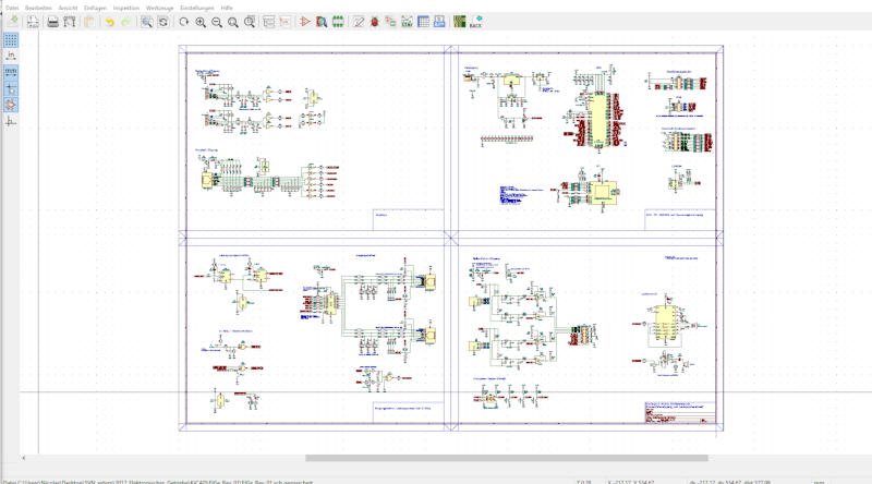

OP #6055104
Daß das mit dem nachträglichen Aufteilen der Schaltplanseiten in der
Bildbearbeitung keine gute Idee sein würde, war schon im Vornhinein
klar. Erst im Nachheraus zeigt sich: Es funktioniert gar nicht
vernünftig. Zwei verschiedene Versionen von CorelDraw (X4 und X6) haben
mit den von KiCAD erzeugten PDF- und Postscript-Dateien ihre Probleme
und stürzen beim Bearbeiten der Vektorgrafiken sofort ab. Der DXF-Export
ist unhübsch.
Das Bild zeigt noch einmal den Anwendungfall: Der Schaltplan ist auf
einer A1-Seite und soll auf drei A3-Seiten, um druckbar zu sein.
Also benötige ich wohl doch eine KiCAD-interne Möglichkeit, einen
Schaltplan zu einem existierenden PCB auf mehrere Seiten aufzuteilen.

#6055137
Ganz genau so entstehen meine Schaltpläne. Wenn/sobald sie in dem
Zustand wie in deinem Bild sind, drucke ich (z.B.) 4 verschiedene
Ausschnitte. Damit das einfacher geht, lasse ich ein paar Millimeter
Luft zwischen den Zeichnungsrahmen. Die einzelnen PDFs baue ich dann mit
pdfunite zu einem zusammen.

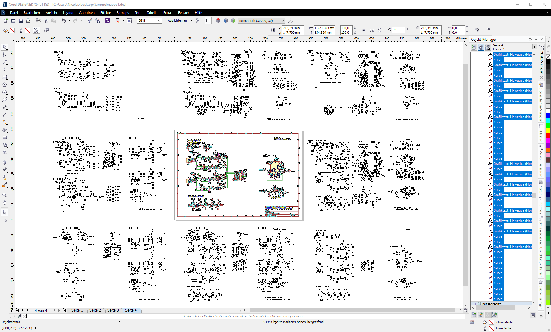

OP #6055376
Ich habe einen ziemlich banalen Workaround gefunden.
Ich mache den Rahmen einfach so groß wie meine spätere Wunschgröße der
Einzelseite, d.h. der echte Schaltplan ragt über die Seite hinaus. Jeder
Einzelschaltplan bekommt eine Passermarke. Der Schaltplan wird viermal
passend zum Hintergrund verschoben und viermal das PDF exportiert und
direkt umbenannt. Anschließend alle in ein Dokument zusammengefasst.
Die Datei ist damit zwar viermal so groß, wie sie sein müßte, weil der
PDF-Export beim Zuschneiden nur die Boundingbox verkleinert, der Inhalt
außerhalb der Seite aber erhalten bleibt, d.h. jede Schaltplanseite
enthält den Komplettschaltplan. Aber in Anbetracht riesiger Bilder mit
wenig Inhalt, die sowieso auf der Festplatte herumschlummern, ist dieses
Aufblähen verkraftbar.
In CorelDraw kann man das schön sehen, daß die herausgeschnittenen
Komponenten noch da, und nur unsichtbar sind (siehe Screenshot 2).
Speichert man das Dokument im Adobe Acrobat als "PDF mit reduzierter
Größe", wird so ziemlich genau dieser Overhead auch wieder entfernt,
d.h. das vierseitige Dokument hat fast genau die gleiche Dateigröße wie
die vier Einzeldateien. Leider ist das Dokument dann völlig verkrüppelt.
Der KiCAD-PDF-Export scheint wirklich nicht so dolle zu sein.
