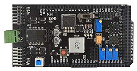

Hat jemand schon mal dieses Motorshield ausprobiert und hat einen
Schaltplan?
https://www.amazon.de/Robotics-Control-Shield-Arduino-Mega/dp/B07S1SMCKF/
Für mich sieht das so aus, als wenn ein Schaltregler auf dem Board ist,
welcher Motortreiber es ist, kann man leider auf dem Bild nicht
erkennen.

Mittlerweile ist das Saint-Smart Board angekommen, für 8,99€ sieht es
nicht schlecht aus.
Aber: Es gibt keinen Schaltplan und kein Pinout dabei.
Im Internet findet sich ein Pinout
http://s3.amazonaws.com/s3.image.smart/download/101-20-C15/P60725-124750D.jpg
Welches aber nur näherungsweise meinem Board entspricht. Mein Board
entspricht dem Bild im ersten Post und hat nur einen zweipoligen
Versorgungsanschluss anstatt eines 3poligen.
Ausserdem ist kein Versorgungsstecker mitgeliefert, was ärgerlich ist
weil ich keine WAGO-Stecker hier habe.

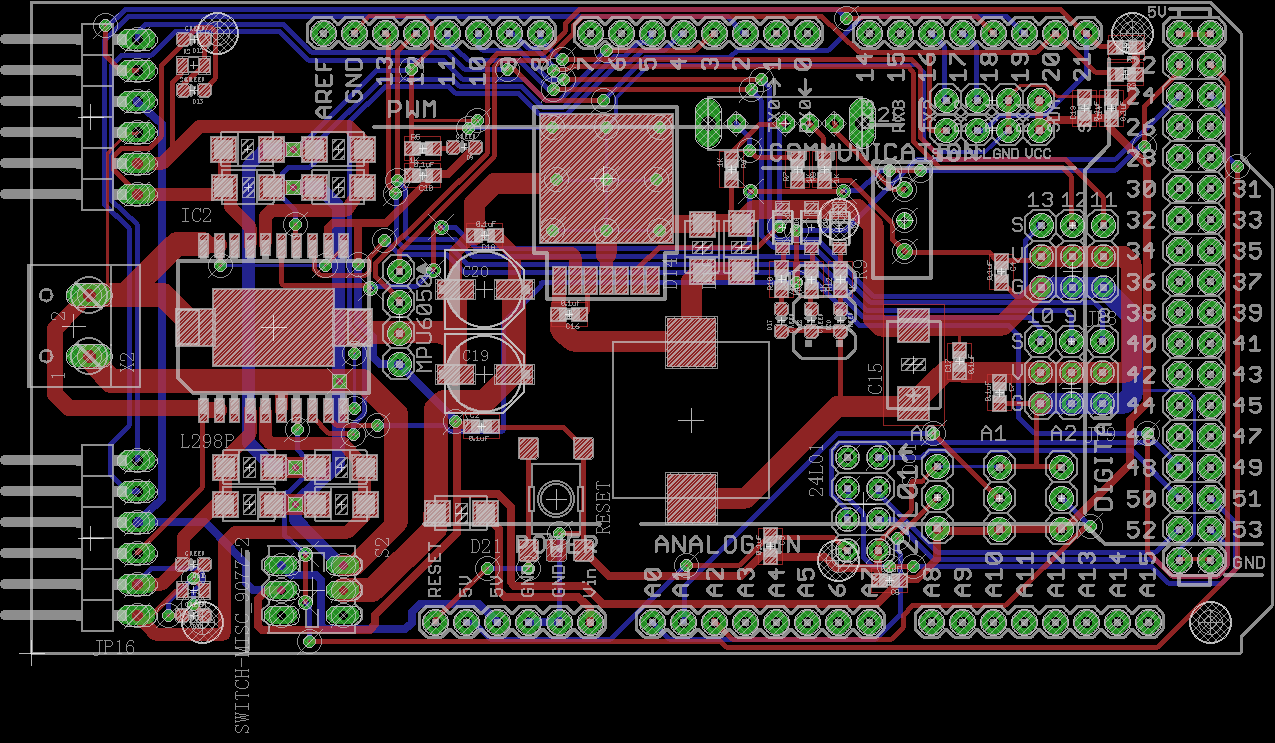

Gast #6049504
>Ich habe Dir doch den Link dazu auf dem Silbertablett präsentiert!
Ja, jetzt schau Dir mal das Board-Layout an: Siehst Du da irgendwo eine
Bezeichnung der Anschlüsse.
Klar, ich kann jetzt den Schaltplan nehmen, das Boardlayout nehmen und
dann mühselig die Anschlüsse vom Schaltplan ins Boardlayout einzeichnen.

Mittlerweile habe ich das Shield in Betrieb genommen.
Es gibt ein Problem: Wenn man das Shield auf den ArduinoMega aufsteckt,
machen die Lötpins des oberen Motorsteckers einen Kurzschluss mit der
USB-Buchse des Arduinos. Zum Glück habe ich die Inbetriebnahme mit einem
Labornetzteil und Strombegrenzung gemacht.
Gegenmaßnahme: Die Pins des Shields unten mit einem scharfen
Seitenschneider abschneiden und mit etwas Lötzinn rund löten. Die
USB-Buchse des MegaDuino zwei mal mit Isolierband bekleben.
Eigentlich brauche ich das Shield für das Weinachtsprojekt.
