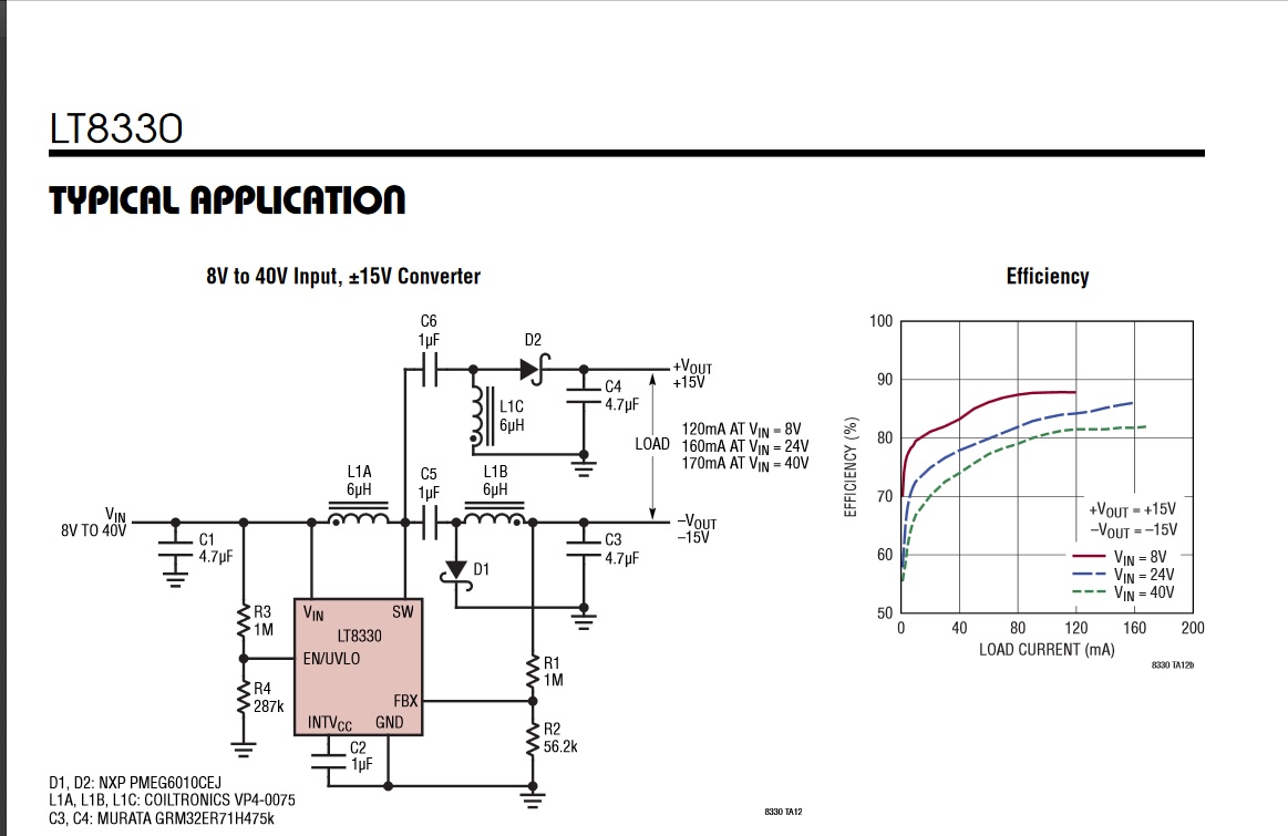

Klaus R. schrieb:> https://www.analog.com/media/en/technical-documentation/data-sheets/LT8330.pdf> Seite 24
Danke für Hinweis! Sehr interessante IC. Einzige FB-Pin für positive und
negative Vfb, und das alles in SOT-23 - schon klein, aber noch bequem,
zu löten! Ih werde damit bestimmt etwas basteln!
Es ist von Vorteil, möglichst wenige IC-Typen zu benutzen. Deshalb
schätze ich LT8330: Boost, SEPIC, Chuc, Inverting - alles außer Buck.
Auch 60 Volt Switch interessant, man kann z.B. hübsche Konverter für
Mikrofon-Phantomspeisung machen - ohne zusätzlichen Stufen...
