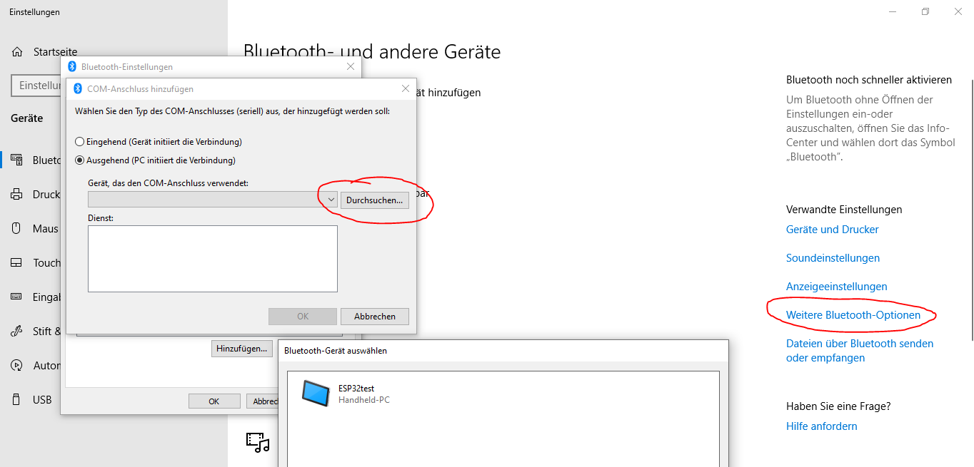

ich versuche mich gerade in einer Serial Bluetooth to I2C Bridge auf dem
ESP32.
Habe nun das "SerialBTtoSerial" Example angeschaut und auf die Hardware
geflashed.
In Windows 10 kann ich das erscheinende Device aber nicht direkt
auswählen (wie z.B. Bluetooth-Maus oder Lautsprecher etc.).
Ich muss erst über "Weitere BT-Optionen" und dann den COM-Anschluss
manuell hinzufügen (siehe Bild im Anhang).
Nun ist die Frage, ob man das seitens des Programmcodes so einrichten
kann, dass sich das Device direkt als serial Port bei den
Bluetooth-Geräten zeigt und ich dann nur noch connecten muss (per
Doppelklick) und dann Daten über die Konsole senden kann.
Ich meine in Erinnerung zu haben, dass dies vor einiger Zeit so noch
funktioniert hatte. Hat da Windows mit diversen Updates die Finger im
Spiel?

Gast #6048722
Könnte am Bluetooth Treiber liegen. Der Standard-Treiber, der in Windows
10 enthalten ist, unterstützt das SPP Protokoll nur teilweise und sehr
unzuverlässig.

#6049638
Markus G. schrieb:
> Ist das generell möglich, den
> Windows-Dialog beim Connecten zu umgehen?
Ja. Windows hat Funktionen für BT Classic Geräte, und man kann SPP
Verbindungen via AF_BLUETOOTH Sockets (anstatt COM Ports) verwenden.
QT kennt auch Bluetooth. Da muss man aber aufpassen was BT LE und was BT
Classic unterstützt.
