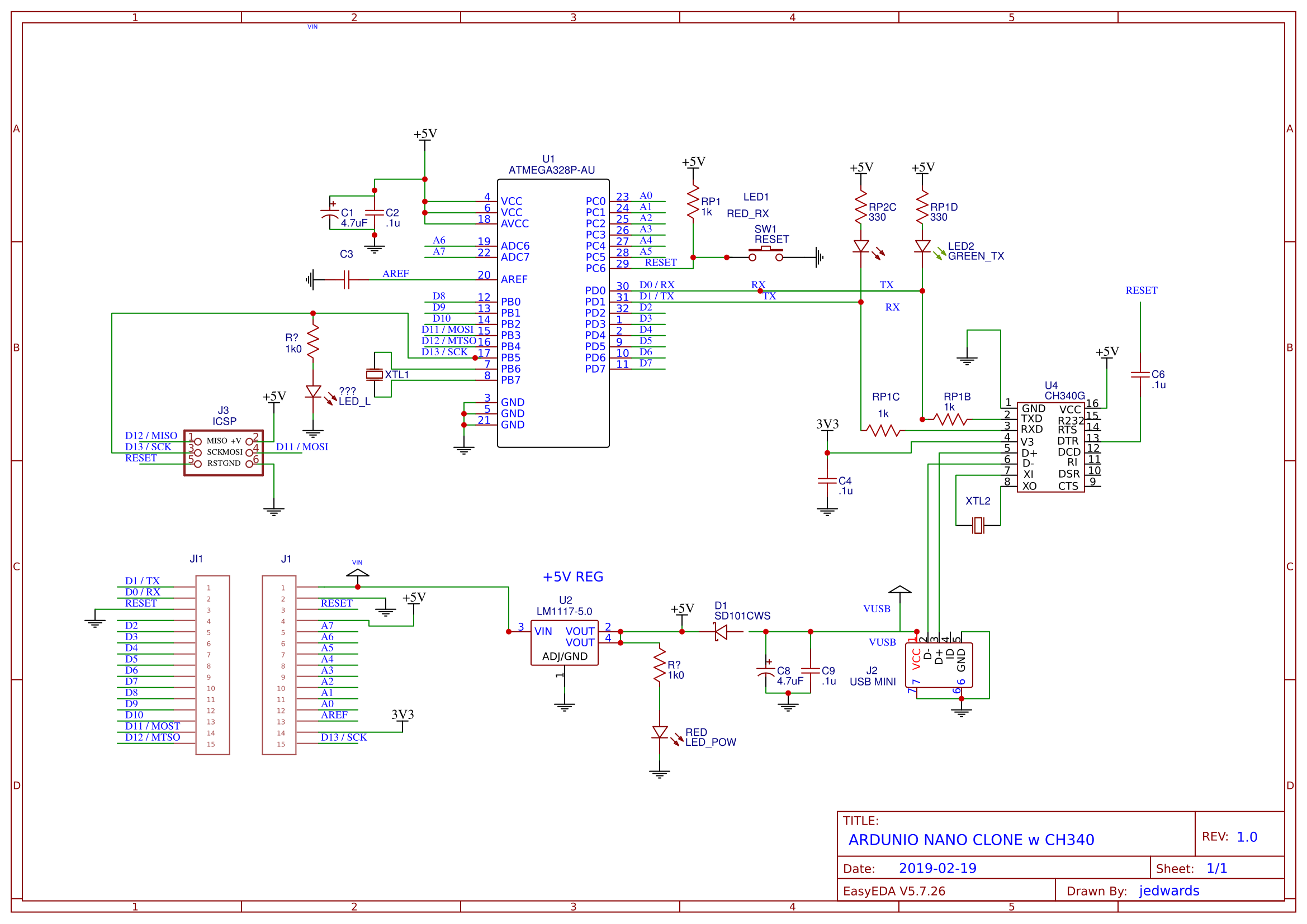

ich baue gerade eine Schaltung mit einem Arduino Nano (ATMega328P, kein
original Arduino) auf, mit der ich die analoge Spannung eines Sensors
messen möchte. Die Schaltung soll später mit einer 9V-Batterie betrieben
werden. Als Spannungsreferenz verwende ich die interne
1,1V-Bandgap-Referenz. Beim rumprobieren habe ich jedoch ein seltsames
Verhalten bemerkt. Die interne Referenz scheint alles andere als stabil
zu sein.
Zum Testen habe ich die Schaltung dann mal auf den reinen Arduino Nano
beschränkt (siehe Schaltplan im Anhang) und führe darauf den folgenden
Code aus:

Gast #6049125
Stefan L. schrieb:
> Kann sich jemand dieses Verhalten erklären?
Auf jeden Fall hast du es nicht für nötig gehalten deinen
LM1117 mit den vorgeschriebenen und nötigen Abblock-
Kondensatoren an Ein- und Ausgang auszurüsten.
Jetzt komme nicht damit dass dein Vorbild im Internet diese
Kondensatoren auch nicht hatte. Datenblatt lesen hilft.

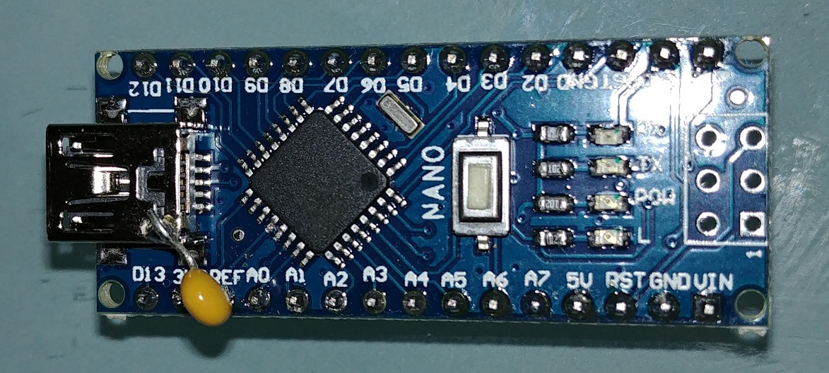

OP #6049152
Für C3 habe ich 100nF eingelötet. Für GND habe ich das Gehäuse der
USB-Buchse benutzt. Sollte ich versuchen den Kondensator direkt zwischen
die Pins zu löten?
Edit: Also so langsam muss ich feststellen, dass der Schaltplan nicht
ganz stimmt. Statt dem Quarz ist in echt ein Quarzoszillator eingebaut.
Statt dem LM1117 ein AMS1117. Der C3 war auch ursprünglich gar nicht
vorhanden.
Gast #6049154
Nein.
Du hast einen Kondensator an die USB Buchse gelötet. Und diese
Masse (Abschirmung) ist nicht mit der Masse des Arduino verbunden.
Bezugsmasse für alles ist der/die Massepin(s) des Controllers!
Warum schreibst du nicht gleich dass du einen Arduino verwendest?
Salamitaktik ist hier beim Helfen nicht erwünscht.

OP #6049182
> Das darf auch etwas grösser sein.
Hab jetzt auf 200nF verdoppelt und direkt an den AGND Pin angelötet.
Leider alles unverändert.

Gast #6049188
> zu sein.
Dann gib ihr doch erstmal eine vernünftig entkoppelte
Versorgungsspannung.
Im Datenblatt des ATmega328/P ist nicht ohne Grund in Figure 28-9 (ADC
Power Connections) ein Filter mit 10µH und 100nF vor AVCC vorgesehen.

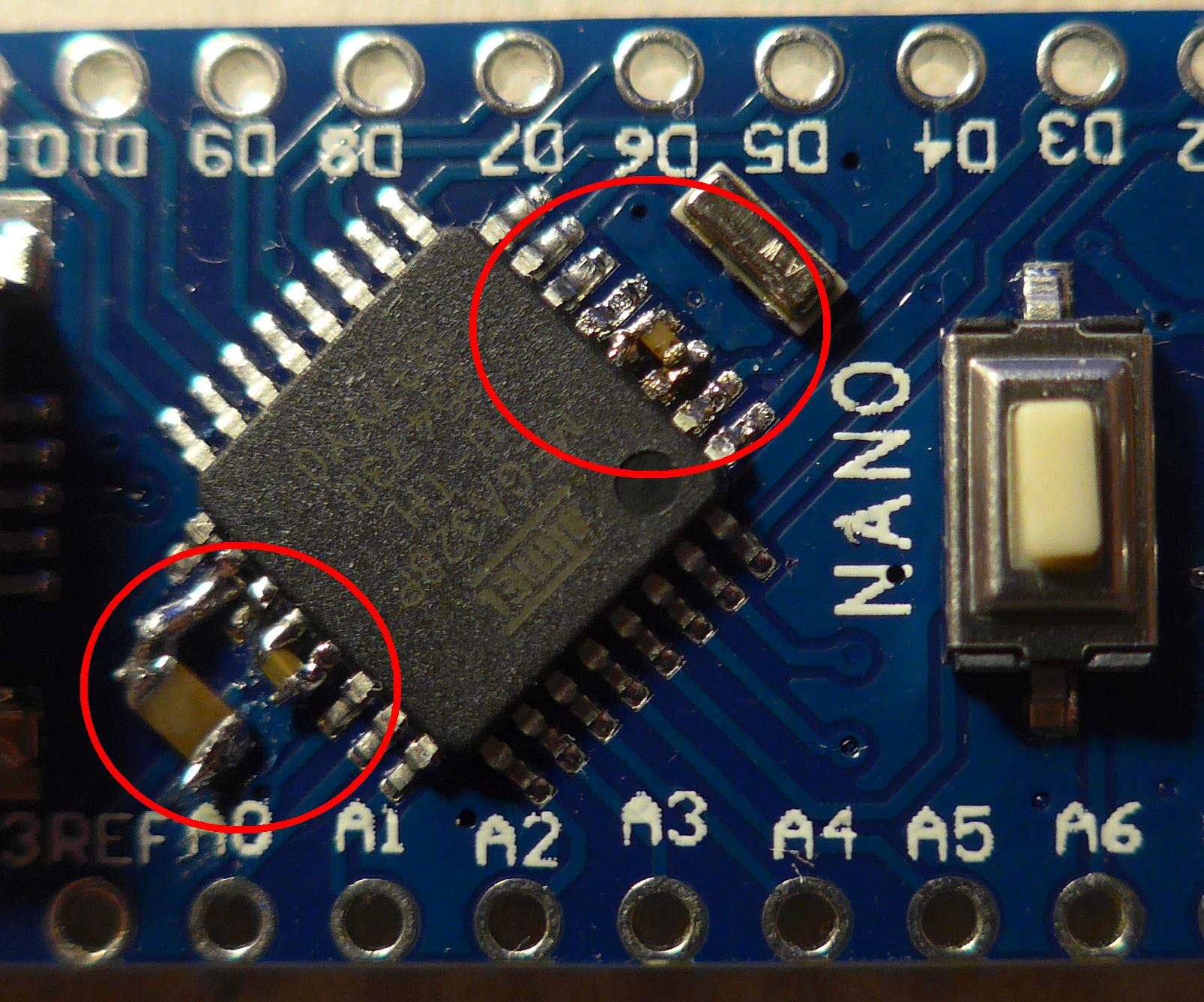

OP #6049194
Hm..wo du Recht hast...Allerdings geht mir langsam der Platz aus :D
Ich glaube mit diesem Arduino komme ich hier nicht wirklich weiter. Ich
werde wohl doch was eigenes aufbauen müssen.
Edit: Einen 100nF an AVCC konnte ich noch reinquetschen. Jetzt ist es
schon deutlich besser geworden. AREF variiert nur noch zwischen 1,096 V
und 1,098 V. Eine Spule habe ich leider nicht zur Hand, aber ich gucke
mal ob ich irgendwo was ausschlachten kann.

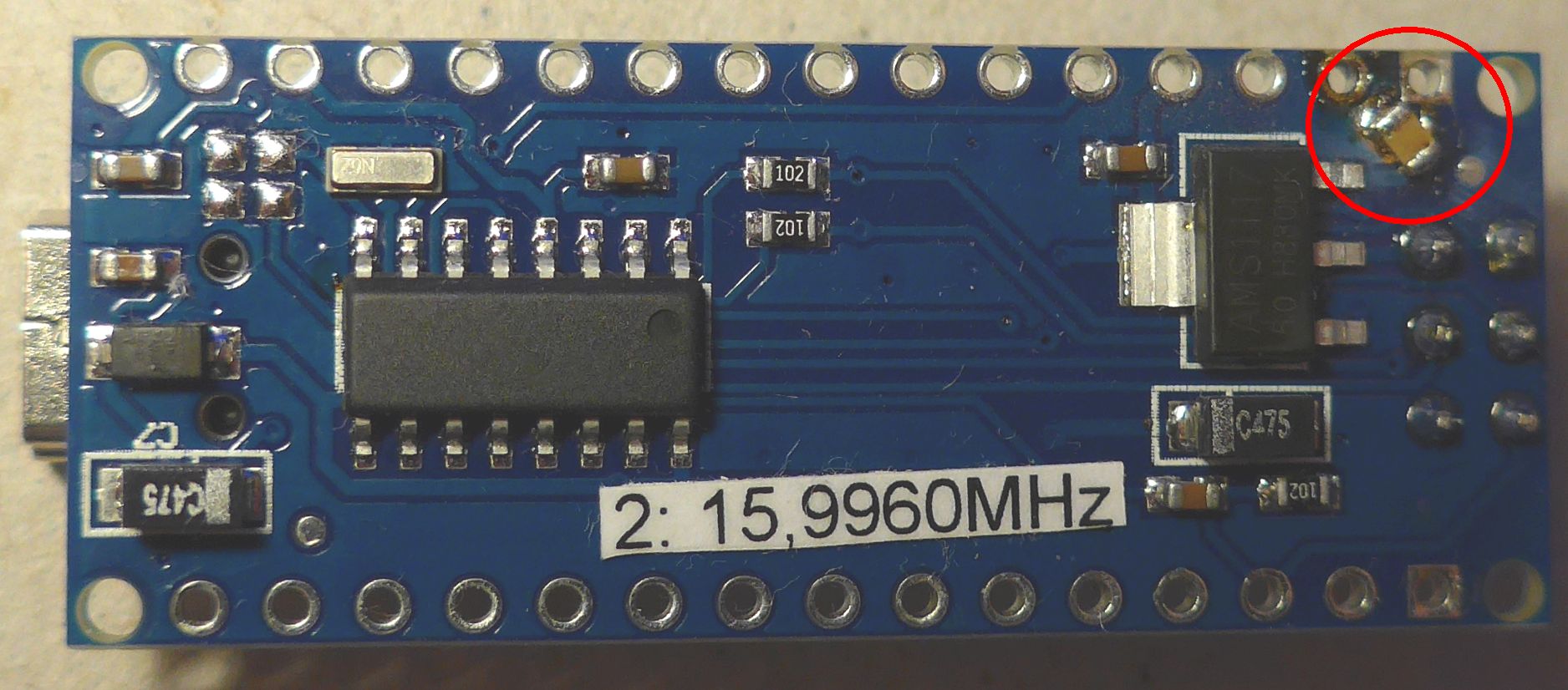

Gast #6049552
Nach meinen Untersuchungen liegts an der schlechten Entkopplung der
Originalplatine: Uref: 1072 - 1089mV, je nach Versorgung: USB, Uin, USB
und Uin.
Nach Einfügung von 4x 100nF(siehe Anhänge): Uref: 1098mV. Erst bei
Absinken der Spannung an +5V auf unter 4,5V änderte sich auch Uref
geringfügig.
Gerhard
