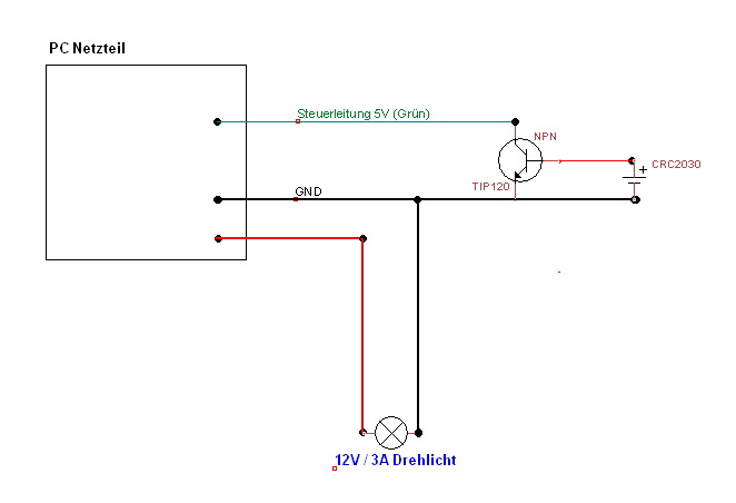

Hallo liebe Gemeinde,
nachdem ich mit eurer Hilfe meine Landeklappenlampe 2018 komplett
fertiggestellt hatte (siehe meine Fragen im Forum (Suchbegriff
"Flaplamp"), kam jetzt ein Freund auf mich zu und fragte, ob ich sein
"Klingelproblem" lösen könnte.
Der Hintergrund:
Seine (sehr leise) Hausklingel ist im Flur der Wohnung angebracht und
oft hört er sie nicht, da er laut Musik hört. (Jaaa… Er wohnt in einem
Industriegebiet, da geht das noch ? )
Im seinem Fundus fand sich ein klassisches altes 12V Blaulicht aus Mitte
der 70er Jahre, das musste natürlich als optische Klingel verwertet
werden. Ich hatte noch ein PC Netzteil und diverse Halbleiter, da kam
der Gedanke auf, mal schnell was zu basteln.
Ich also geschaut was sich an Teilen im Keller findet:
Ein TIP 120 Transistor (als „Schalter“ gedacht), ein paar Dioden, aus
denen ein Gleichrichter für die 3V Wechselspannung der Klingel werden
sollte, ein Poti und ein Kondensator der die Laufzeit des Blaulichts
regeln soll und das PC Netzteil kamen heraus. Das sollte doch machbar
sein, dachte ich :-(
Da ich ein try and error Mensch bin, habe ich erst einmal den TIP120 an
das PC Netzteil sowie eine 3V CR2032 Knopfzelle angeschlossen:
Die Grüne Steuerleitung des PC Netzteils auf den Collector des TIP120,
die Basis des TIP120 auf 3V + der Knopfzelle und den Emitter auf Masse
der Knopfzelle und die Masse des PC Netzteils. UND siehe da, das PC
Netzteil lief los, solange ich die Knopfzelle verbunden hatte. Das
passte also zu meiner Idee und hat funktioniert. Ihr könnte das im
angefügten Bild "Schaltung_1"sehen.
Soweit so gut.
Danach habe ich den Klingeltrafo und den Gleichrichter anstatt der
CR2032 vor den TIP120 gehängt.
Mein Testklingeltrafo liefert zwar 4V AC, aber das sollte doch auch
funktionieren.
Ich habe nach dem Gleichrichter 4V DC anliegen.
Wenn ich aber alles so verschalte, wie ihr es auf dem zweiten Bild
"Schaltung_2" (auch ohne Kondensator und Poti) seht, tut sich am
PC-Netzteil nix ☹
Kann mir jemand von euch sagen, wo mein Denkfehler liegt?
Vielen Dank
Holger

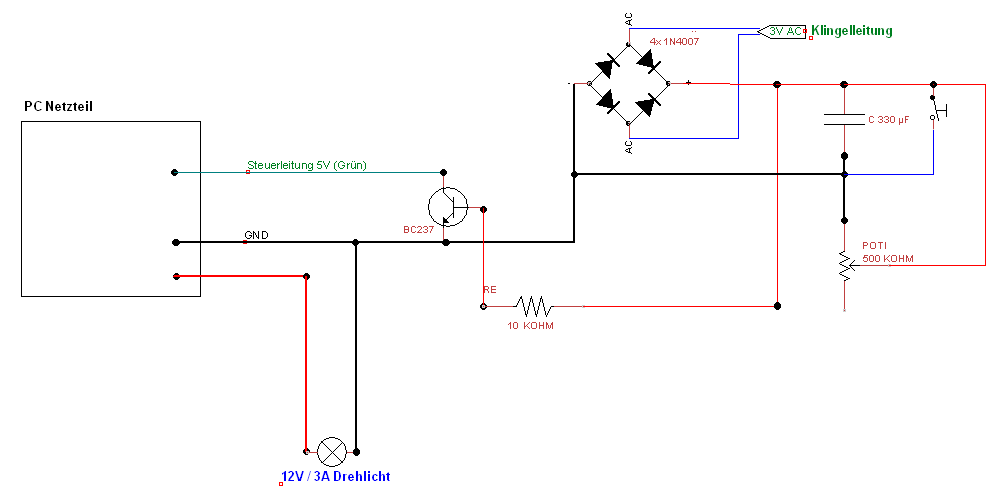

Du fütterst den Transistor mit 50Hz Halbwellen. Entsprechend schaltest
du das Netzteil im 10ms Takt ein und aus. Das mag es nicht.
Spendiere einen Elko (100uF) am Gleichrichter zwischen Plus und Minus.
Was deine Poti-Kondensator Schaltug bewirken soll, erschließt sich mir
leider nicht.
Überstrom beim Einschalten?
Ich habe div. Wasserpumpen so angesteuert. Die die gegen Druck anlaufen,
brauchen 1ohm Strombegrenzung im Lastkreis, sonst schaltet die
Strombegrenzung ab.

Von der Idee her nicht schlecht. Aber nicht zu Ende gedacht. Die
Aufladung wird genau wie die Entladung durch den Widerstand gebremst.
Das könnte man mit einer Diode parallel zum Widerstand verbessern, hilft
aber nicht wirklich.
Die Steuerleitung des Netzteils liefert nur wenige Milliamperes. Dein
dicker Transistor ist völlig überdimensioniert. Ein kleiner BC-irgendwas
tut es. Damit kann dann auch der 1kOhm Widerstand in der Basis größer
werden, 10kOhm zB.
Die Haltezeit ist durch den Kondensator über dem Gleichrichter gegeben
(100uF hattest du genommen). Ganz grob gerechnet ist sie R * C, mit
1kOhm und 100uF also 0.1s, mit 4700uF wären es 5s. Mit dem 10kOhm
Widerstand kannst du dann in der Kapazität um den Faktor 10 herunter
gehen. 470uF sind schon deutlich kleiner.
Noch schöner geht es, wenn du den Bipolartransistor durch einen FET
ersetzt. Ein BS170 sollte völlig ausreichen. Notfalls bekommt er 100Ohm
Angstwiderstand in den Drain. Dazu 100kOhm zwischen Gate und Source und
schon wird der notwendige Kondensator nochmals um den Faktor 10 kleiner.

Hallo an alle Helfer,
erst einmal vielen Dank an alle, die mir mit ihren Anregungen geholfen
haben des Blaulichtproblemchen zu lösen!
Dank euch haben wir jetzt eine toll funktionierende Lichtklingel, sogar
mit zwei Drehlichtern.
@Georg: Deine Tipps bezüglich des Transistors und des Kondensators waren
Gold wert. Ich habe die Schaltung noch mit einem Poti (zum einstellen
der Haltezeit) und einem Taster (zum sofortigen ausschalten)
ausgestattet.
Ich hänge den Schaltplan mal noch an, vielleicht hat später jemand mal
das gleiche Problemchen.
> ausgestattet.
Du solltest dem Poti noch einen kleinen Widerstand (vielleicht 1k) in
Reihe schalten, sonst macht es bei Stellung ganz oben Rauchzeichen.
Und wenn du es ganz vernuenftig machen willst, braucht der Taster auch
einen Widerstand in Reihe -- so ein 330-uF-Elko gibt schon einen ganz
ordentlichen Kurzschlussstrom. Wenn du ein Datenblatt zu deinem Taster
finden kannst, schau mal nach was da als maximaler Strom drinsteht --
und schalte dann R >= U/I (U = Spannung am Elko waehrend Klingelknopf
gedrueckt, I = Maximalstrom des Tasters) in Reihe. Damit sich der Elko
bei Tastendruck moeglichst schnell entlaedt solltest du den Widerstand
nicht viel groesser als berechnet waehlen.
