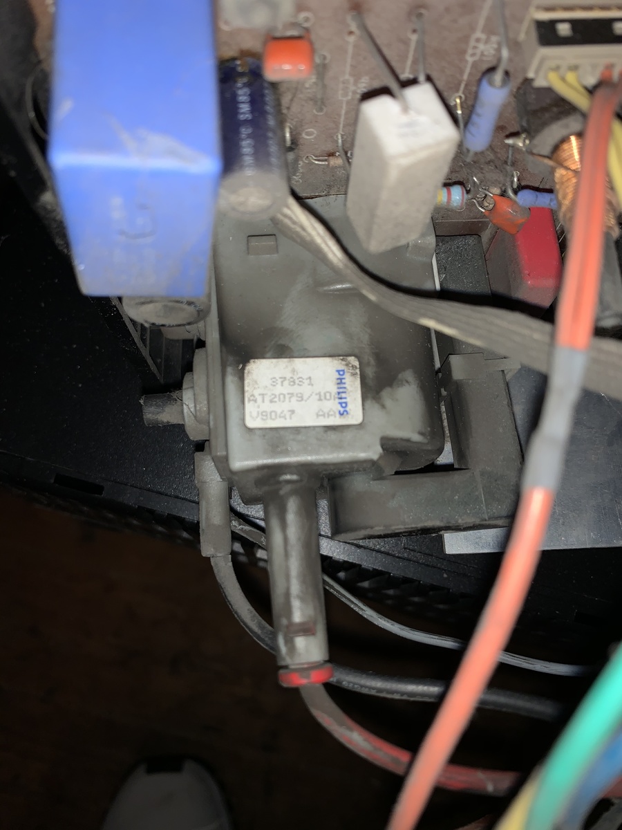

Hallo, Ich habe eine Frage zu einem Trafo den ich aus einem alten Fernseher ausgebaut habe. Ich würde gerne wissen was das für ein Trafo ist? Bilder sind da. Also entweder ist das ja ein Diodensplittrafo oder ein Zeilentrafo, aber ich weiß nicht was für einer? Könnten ihr mir bitte helfen und sagen was das für ein Trafo ist und dann bitte erklären und sagen wie ich in Anschließen müss? Bzw. Am besten die Bauteile für die Schaltung sagen. Danke vielmals Noah
Noah L. schrieb: > Am besten die Bauteile für die Schaltung sagen. Die Bauteile hast du doch schon! Die befinden sich rund um deinen Trafo, und sind sinnvoll angeordnet. Du kannst also alles so lassen, wie es ist.

Hallo Noah, die Bezeichnung steht doch drauf, Google kaputt? Das ist ein Zeilentrafo, der dürfte für deine Kenntnisse 3 Nummern zu groß sein.

Oke aber wie benutze ich das alles also was brauche ich davon und wie schließe ich das an ?

Noah L. schrieb: > Ich habe eine Frage zu einem Trafo den ich aus einem alten Fernseher > ausgebaut habe. Ich würde gerne wissen was das für ein Trafo ist? Das ist, wie bereits gesagt, ein Zeilentrafo. Welche Bauart er hat, ist erst einmal egal. >Könnten ihr mir bitte helfen und sagen was das für ein Trafo ist > und dann bitte erklären und sagen wie ich in Anschließen müss? Dazu nimmt man am besten die Schaltung, die bereits im Fernseher eingebaut ist, denn die ist optimal an den Fernseher angepasst. Es wäre hilfreich, wenn Du einen Schaltplan des Gerätes hättest, > nein ich will damit nicht einen Fernseher betreiben ich will > damit eine Plasmalampe bauen. Dazu ist m.E. die Leistung der Schaltung zu hoch. Deshalb besteht auch eine unmittelbare Gefahr eines tödlichen Stromschlags, wenn man diese Schaltung offen betreibt.

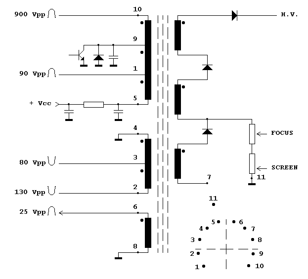

Hier der Anschlussplan, aber der wird dir wohl auch nicht helfen.
Das ist ein DST, der Liefert dir HV-DC. Für eine "Plasmalampe" unbrauchbar. Du brauchst was noch älteres (SW Fernseher, am besten ein so alter das er noch Röhren hat) dort sind HV-AC Trafos drin. Meist mit einer Gleichrichterröhre direkt am trafo. Die muss entfernt werden. Danach musst du die primärwicklung entfernen, eine neue aufbringen, und den Zeilentrafo mit einem Mazzilli bzw. "ZVS " bzw. Royer ansteuern. Dann erhält man XX-KV. Vorsicht auch das kann unter Umständen tödlich sein! Der "Zerhacker" https://mosfetkiller.de/?s=zuendspulen Geht auch an einem DST, gibt schöne "Blitze". Vorsicht kann u.u auch schon (Kaskade weglassen, zu gefährlich) schwer verletzen oder töten! Meine HV Experimente habe ich sicherheitshalber alle in einem umgebauten Serverschrank mit Front/Rück-seiten aus 4mm Starkem Industriekunststoff (Lexan! Bruchfest usw.) und ein/aus von Außen gemacht. Absaugen des entstehenden Ozon durch einen Lüfter nach draußen (fenster, mit abluftschlauch) und nur aus Batterien versorgt. (12-36V, Akkus) Alles andere ist zu unsicher, ein falscher griff und du liegst mit schweren Verbrennungen oder schlimmer in der ecke! Selbst "Isolation" mit 4-5mm Plexiglas kann da schon "Durchschlagen".
