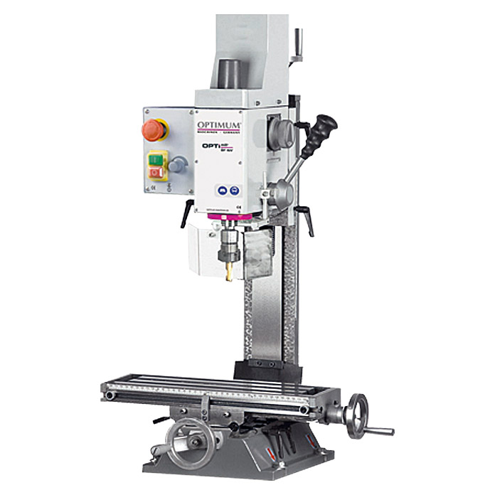

Ich würde dem TO so eine Opti BF16 empfehlen. Die hat kein CNC, ist aber
wie eine normale Tischbohrmaschine verwendbar. Also Verstellung der Höhe
des gesamten Kopfes per Spindel, dazu dann die Verstellung der
Bohr/Fräs-Spindel mit dem Hebel, der federbelastet ist, so daß der
Bohrer bei Loslassen von selbst wieder hoch geht.
Und das Ding liegt derzeit knapp über 1 kEuro.
Die ist recht brauchbar, ein Bohrfutter mit M10 Anzugsgewinde ist aber
zu empfehlen. Häufige Umrüstung von Fräsen mit Direktspannhülsen auf
Bohren nervt allerdings. Eine extra Bohrmaschine hat schon was.

Gast #6051486
eine ordenliche Radialbohrmaschine kann auch nur Bohren. Im Bestfall
nach Koordinaten.
Auf einem Lehrenbohrwerk sind meist leichte Fräsarbeiten zulässig.
Ist aber im Regelfall die 1t + Klasse.
Ab 2 t wird es meist billig weil kaum einer den Transport stemmt.
Jede Fräse mit Phiole taugt gut zum Bohren, Gewindescheiden.
Die kommen mit den Drehzahlen auch weit genug runter. 32 upm bei meiner
kleinen und die große kommt auf 24.

Das ist etwas, das man auf keinen Fall unterschätzen sollte: wieviel Hub
hat meine Fräse sofern ich sie als Bohrmaschine nutzen möchte?
Mit einem Schnellspannfutter sind direkt 10cm Hub weg. Wenn man noch
einen entsprechenden Schraubstock hat, dann gehen weitere 5cm drauf. Und
dann spannt man einen normalen 10mm-Bohrer ein, der vielleicht 10-12cm
raussteht. Schon ist man bei Z=250mm und hat noch kein Werkstück
gespannt!

gestellt habe, war die Rückholfeder ;-) Damit kann ich per Fingerdruck
die quasi schwebende Pinole bewegen und so auch M2-Gewinde problemlos
schneiden. Mir persönlich gefällt das viel besser, als wenn das Ding
immer wieder ganz noch oben gezogen wird - gerade, wenn man mehrere
gleiche Werkstücke bearbeiten möchte. Die Pinole bleibt dort, wo man sie
"abgelegt" hat.
