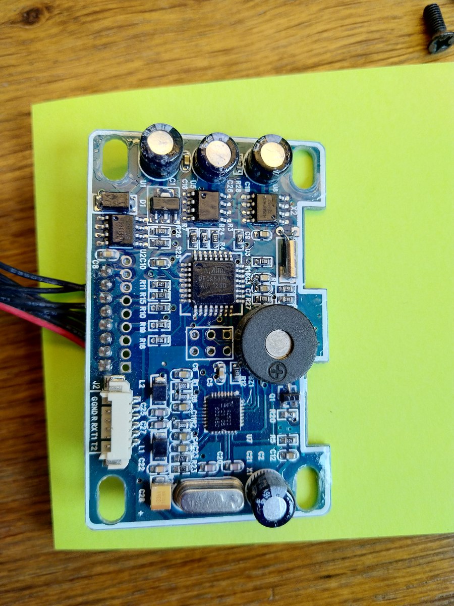

Hallo, in einem Hotel wurde eine Schließanlage eines Herstellers aus
fernost verbaut, welcher jedoch keine Schlösser für Spinde angeboten
hat.
So haben wir andere RFID Spind Schlösser erworben, die Elektronik aus
diesen entfernt, und die PCB der eigentlichen Schließanlage in die
Spind-Schlösser eingebaut und mit dem Motor verbunden.
Beide Schlosstypen verwenden 4 AA bzw. AAA Batterien, sodass die
Spannung unverändert ist,
und der Öffnungs- und Schließmechanismus ist bei beiden auch ident indem
auf Motor + und -, die Batteriespannung für kurze Zeit gelegt wird, und
nach X Sekunden die Spannung verdreht angelegt wird um das Schloss
wieder zu schließen.
An sich funktioniert die Variante gut, jedoch ist bei der PCB der
Schließanlage die Spannung zum öffnen und schließen für ca. 0,6 Sekunden
angelegt.
Dass die SpindSchlösser jedoch fehlerfrei mit dieser PCB funktionieren
wäre 1 Sekunde Motorspannung besser.
Frage:
Was wäre die einfachste Möglichkeit den Öffner- und Schließerkontakt um
kurze Zeit zu verlängern?
+ und - werden für den jeweiligen kontakt am Adernpaar gedreht.
Wäre dies evtl. mit einem Kondensator bereits zu erreichen?
Gast #6049322
Ein monostabiler Multivibrator.
Welcher Typ da konkret in Frage kommt, hängt von der Steuerspannung ab.
Die Spannung von 4 AA Batterien ist für viele Logikfamilien allerdings
etwas zu hoch.
Vielleicht bietet auch die vorhandene Elektronik die Möglichkeit, den
Impuls zu verlängern, indem ein Kondensator geändert wird - hängt vom
Aufbau ab.
Falls die Zeit programmgesteuert ist, ist eine externe Verlängerung wohl
einfacher.
OP #6049427
Danke,
Wenn dann wirds die erste Version,
um die Schaltung zu verstehen reichen meine Kenntnisse bei weiten nicht
aus.
Aber vielleicht nochmal zu meiner letzten Frage, wäre es möglich einen
polfreien Kondensator vor den Motor zu klemmen, der den Motor evtl. noch
mit Strom versorgt für die restlichen ~0,4 Sekunden, oder funktioniert
sowas garnicht?
Wenn ja, vielleicht hat noch jemand einen Hinweis welche
Kondensatorgröße hinhauen könnte.
#6049438
> sowas garnicht?
Nein, ein Motor braucht deutlich zu viel Energie, um ihn für eine so
lange Zeit aus einem realistisch großen Kondensator zu speisen.
Wie sieht denn das Steuer PCB aus (hochauflösendes Foto)? Evtl. kann man
da ja etwas so modifizieren, dass die Motorlaufzeit verlängert wird?
Vielleicht kann man auch die Motor-Spannung erhöhen, so dass er
schneller läuft. Bei 0.6s Betriebsdauer dürfte die zusätzliche Erwärmung
akzeptabel sein.
