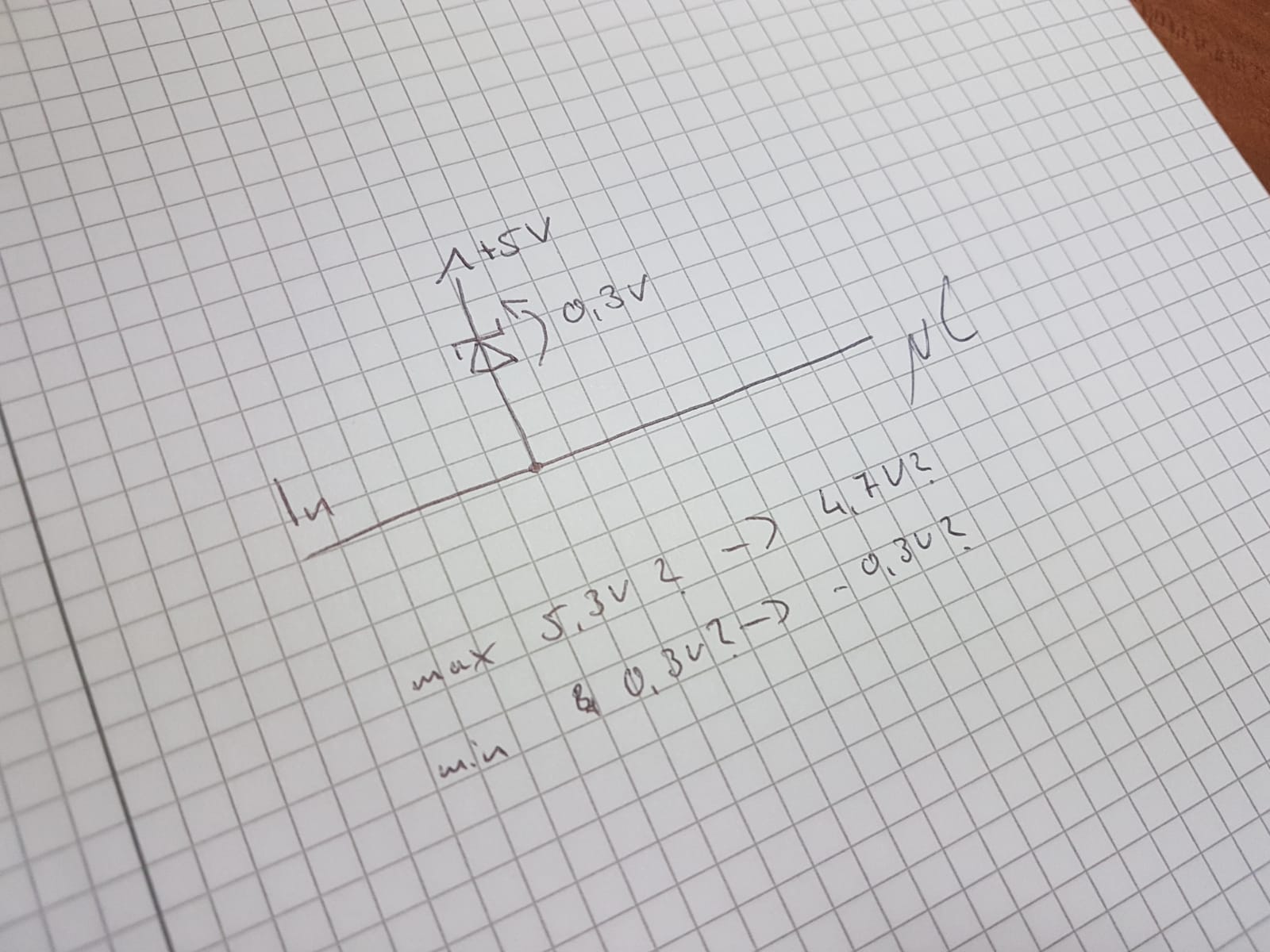

kennt eventuell jemand eine oder mehrere gute Seiten zu Dioden.
Ich komme immer damit durcheinander was welche Diode in sperr- und
Durchflussrichtung tut und eben nicht tut. Was normale Dioden tun ist
klar bis zu einem gewissen Punkt in Sperrrichtung sperren und ab 0,7 in
Durchflussrichtung durchlassen
das Z-Dioden in Sperrrichtung Spannungen begrenzen weiß ich auch. In der
einen Schaltung haben wir hier eine Schottky-Diode gegen 5V Was tut die
jetzt? Spannung auf 5.3V begrenzen oder vielleicht doch 4,7?

#6049557
In der einen Schaltung haben wir hier eine Schottky-Diode gegen 5V Was
tut die jetzt?
Mit der Diode versucht man die Spannung an der Anodenseite auf 5,5V zu
begrenzen. Dabei fließt Strom auf die +5V Versorgung. Hoffentlich hat
der Entwickler auch daran gedacht, dass von dort nicht zuviel Strom
kommt. Wenn nicht, dann wird die gesamte 5V-Versorgung hochgezogen und
zerstört eventuell viele Bauteile die an dieser 5V Versorgungsspannung
hängen.

genau das weiß ich ja eben nicht. Also ich weiß schon was die machen
komme aber immer durcheinander Ob ich UF der Diode zur Betriebsspannung
abziehen muss oder dazurechnen oder was auch immer.
> Es kann auch sein, daß die Diode unterfordert ist und sich
> nach spannenderen Aufgaben umsieht oder aus Frust sich selbst auslötet.
errinert mich an die folge von Rick und Morty mit dem Butterroboter :D
Dietrich L. schrieb:
> Dann zeig mal diese Schaltung!
hab nur noch mein gekritzel von vorhin
Mfg
#6049722
Die Schaltung macht genau das was ich bereits in meinem ersten Beitrag
geschrieben habe. Mit der Diode versucht man die Eingangsspannung auf 5V
zu begrenzen. Natürlich werden das je nach Strom 5,xV. Das funktioniert
wie gewünscht, wenn die an 5V hängende Schaltung den Strom der Diode
übernehmen kann. In der Schutzdiode fließt natürlich nur dann Strom,
wenn die Eingangsspannung größer als die 5V Versorgungsspannung ist.
Schottky-Dioden haben den Vorteil, dass diese bereits ab 0,3V gut
leitend sind während das bei Siliziumdioden erst bei 0,6V der Fall ist.
Der Nachteil der Schottky-Diode ist der relaiv hohe Sperrstrom
verglichen mit einer Silizium-Diode.
#6050236
Franco O. schrieb:
> Helmut S. schrieb:
>> Eingangsspannung auf 5V zu begrenzen.
> Aber warum tut sie das ? Mal angenommen es liegen 10 Volt am Eingang was
> passiert dann? Fällt dann alles an der Diode ab was zu viel ist ?
Wenn man die 10V ohne Vorwiderstand anschließt, dann werden die 5V
Versorgung auf 9,5V hochgezogen. Damit werden die meisten ICs die an
diesen 5V hängen in Rauch aufgehen und/oder Leiterbahnen werden
verglühen. Falls das eine kleine Diode ist wird auch die nach kurzer
Zeit verglühen.
Merke: Sobald auf Dauer mehr Strom über die Schutzdiode kommt als die
Schaltung selbst auf den 5V verbraucht, zieht es die Versorgungsspannung
hoch, weil die Spannungsregler nur Strom liefern können, aber keinen
Strom aufnehmen können.
