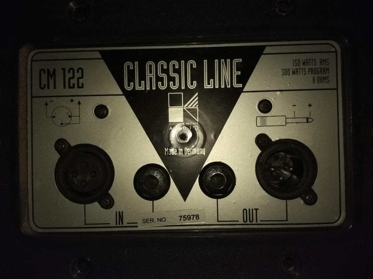

Ich habe zwei alte passive Monitorboxen mit 2x 6,3mm Klinke und 2x XLR
Anschlüssen.
Einen der XLR wollte ich durch ein speakon Anschluss ersetzen. Ich habe

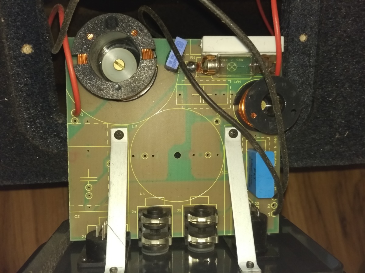

die Abdeckplatte angeschraubt und dahinter ist direkt eine Platine

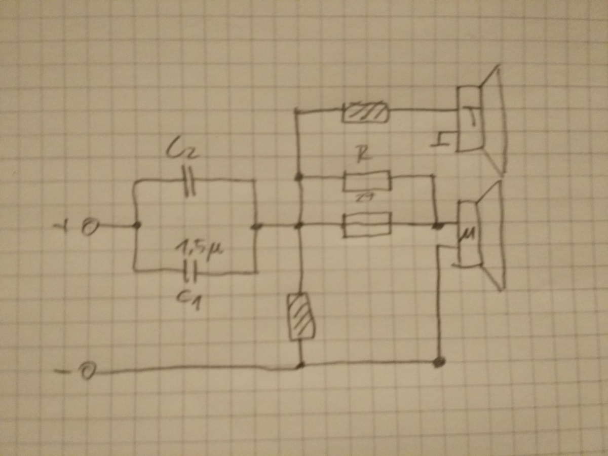

angeschlossen. Die Schaltung hab ich mal aufgezeichnet.
Mein Anliegen:
Ich würde gerne wissen was die Schaltung macht und wofür sie da ist.
Gerne auch Links zu weiteren Informationen. Vor allem wundert mich das
da eine Sicherung parallel zu einem Widerstand eingebaut ist. Bei der
einen Box ist die Sicherung auch durch, funktionieren tun aber beide.

Bild 1: Deckplatte der Anschlüsse
Bild 2: Foto der Platine

https://de.wikipedia.org/wiki/Frequenzweiche_(Lautsprecher)
"Soffittenlampen finden auch im Bereich der Elektroakustik und
Beschallungstechnik Verwendung. Sie werden hier neben PTC-Elementen als
Lautsprecherschutz eingesetzt; der Einbau erfolgt als Serienwiderstand
auf der Frequenzweiche oder direkt an der Phasenklemme des
Lautsprechers. Bei übermäßiger Last durch den Lautsprecher vergrößert
sich der Innenwiderstand der Soffitten. Erhöht sich der Strom noch
weiter, beginnen sie langsam zu leuchten; bei weiter steigender Last bis
zum Durchbrennen und damit Stummschalten des betroffenen Lautsprechers."

Genau deshalb fragte ich oben auch ob der wirklich auch elektrisch
parallel liegt. Solche "Lampen" kann man in alten PA-Verstärkern heute
noch sehen, weil sie taktisch geschickt an der Frontseite oder in der
Nähe der Lüftungsgitter platziert werden.
In moderneren Anlagen sind die oft noch als gag eingebaut, ohne eine
Funktion zu haben. Je mehr Power der Amp hat, desto mehr leuchten die.
Eine richtige Funktion kann ich denen nicht abgewinnen. Das Problem
dieser Lämpchen ist nämlich der vergleichsweise hohe Innenwiderstand,
der das Regelverhalten sehr niederohmigen Ausgangsstufen verschlechtert.
Besser sind Spannungs- und Temperaturüberwachungen der Halbleiter mit
intelligenter Regelung deren Ansteuerung.

Vielen Dank für die Antworten. Die Lampe und der Widerstand liegen
elektrisch parallel. Die Lampe hat 24V und 18W.
Die Masse vom Lautsprecher T (Tieftöner) geht nach unten zum Minus.
Ich werde nachher Mal schauen wo ich so ne Lampe herbekomme.
