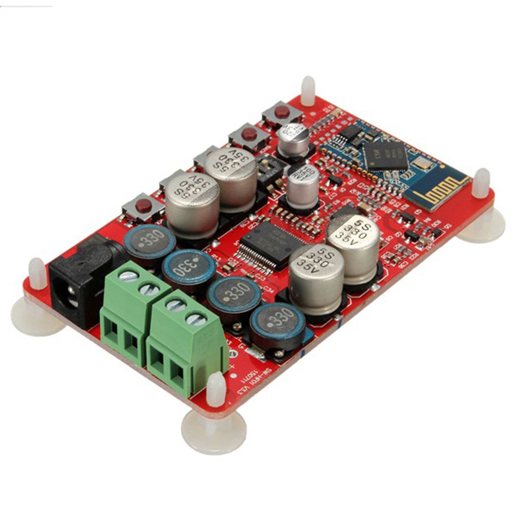

Ich habe ein "TDA7492P 50W+50W Wireless Bluetooth 4.0 Audio Receiver
Digital Amplifier Board" bei eBay gekauft. Das speise ich mit einem 24V
100W Trafo.
Die Lautsprecher sind auf 50W ausgelegt.
Jetzt schafft das Amplifierboard keine 50W, keine 25W, sondern vieleicht
die Hälfte(habe nicht nachgemessen, aber dem Chip nach werden 25W
erreicht).
Es ist ein bißchen zu leise.
Mein Trafo hat noch einen 24V-Ausgang, bzw. V- und V+ mit jeweils zwei
Lysterklemmen.
Welchen Verstärker mit fixer Verstärkung kann ich zwischen den Ausgang
des "TDA7492P 50W+50W Wireless Bluetooth 4.0 Audio Receiver Digital
Amplifier Board" und die Eingänge der Lautsprecher schalten und mit 24V
speisen, damit ich an die 50W Ausgangsleistung pro Lautsprecher
erreichen kann?

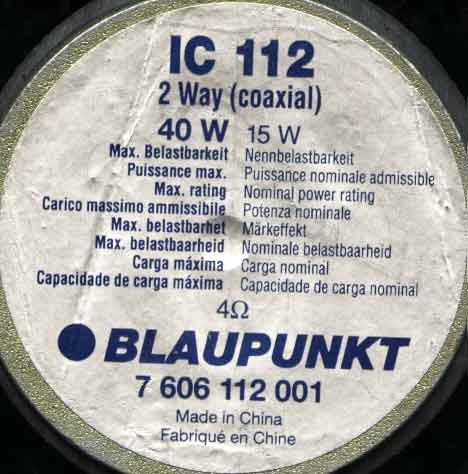

von michael_ (Gast)
So 25W Musikleistung könnten die schon haben.
Sinus etwas weniger.
Oben mal ein Aufdruck, aus einer Zeit, wo man das noch draufdruckte.
von Eugen (Gast)
Schraub das Gehäuse auf und lies, was auf den Chassis
aufgedruckt ist. Hoffentlich glaubst Du uns dann.
Wenn nicht, ist Dir auch nicht zu helfen!

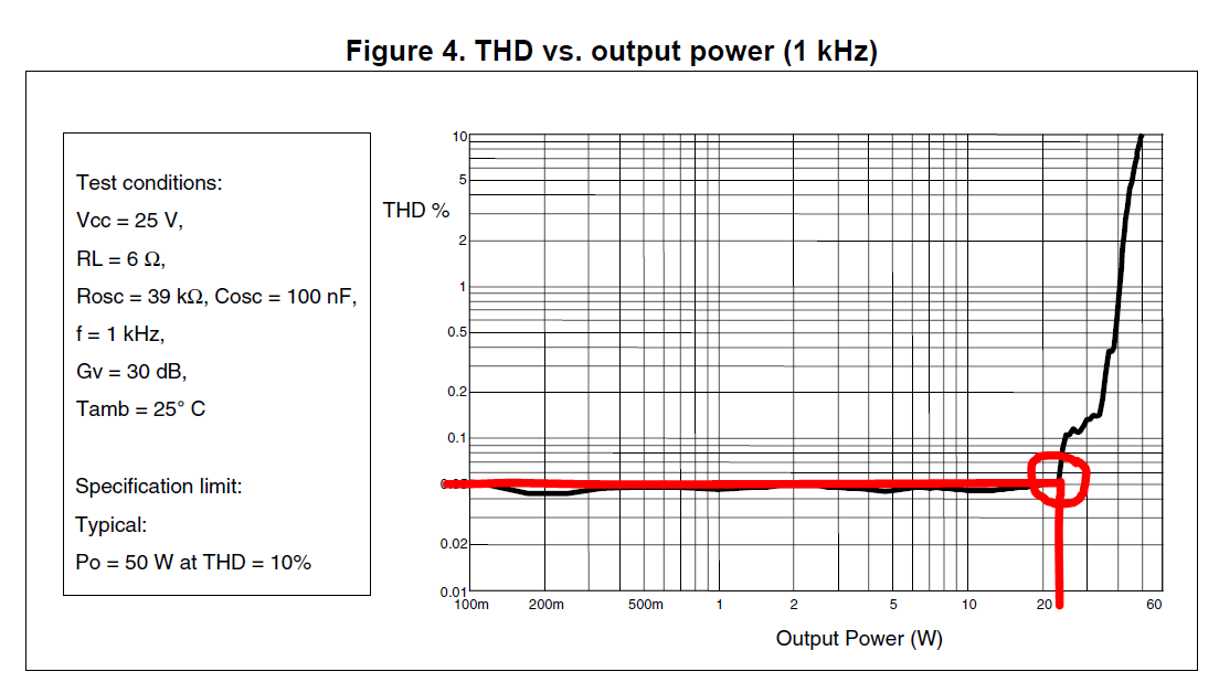

von Marcel B. (the_s616)
Da Peter wohl nur auf Fakten hört, hilft ein Blick ins Datenblatt in dem
der TDA7492P mit 25W + 25W angegeben und dabei bereits mit krächtsenden
10% THD versucht angeschlossene Lautsprecher zu treiben.
Eine kurze Suche nach LS-5L3 fördert dann Baugleiche Lautsprecher mit
angegebener Maximalleistung von 60 Watt zu tage, aber auch diese würde
ich bezweifeln denn vom selben Hersteller (Dynavox) gibt es deutlich
größere Boxen mit angegeben 50 Watt, bei denen sieht es dann aber auch
nach 50 Watt aus, was die abkönnen.
Wenn du uns also noch davon überzeugen willst, dass deine Boxen mit
Chinesischen 100 Watt tatsächlich die angegebene Leistung abkönnen hilft
nur aufschrauben und die Treiber begutachten oder einen Verstärker
leihen, der die Leistung kann und einfach mal drauf feuern. (Feuer ist
hier ein gutes Stichwort, also ausreichend Löschmittel bereit stellen,
wen sich für die zweite Variante entschieden wird)

von Peter (Gast)
Georg A. schrieb:
> Keine Ahnung, wie die Beschaltung des TDA7492 auf deinem
> China-Platinchen ist, aber wenn es etwas zu leise ist und da noch nicht
> in die Übersteuerung geht, könnte man ja den Gain hochdrehen. Dazu sind
> laut DB Pin 30 und 31 zuständig. Beide auf GND macht 22dB Gain, beide
> auf 3.3V sinds ca. 34dB, also 12dB mehr. Das sollte schon einen deutlich
> hörbaren Unterschied machen.
Das heißt, ich müßte eine Spannung von 3,3V erzeugen, etwa mit einem
LM3940 und den Ausgang auf Pin 30 & 31 umleiten, während ich die
abführenden Leitungen von 30 & 31 kappe.

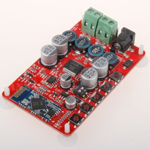

von Dieter (Gast)
Schau ins Datenblatt, ob 3.3V oder auf Vss bzw. Vdd legen reicht.
Schon mal daran gedacht, dass nur Du ein Bild von Deiner Platine hast,
bevor Du Dich aufregst hier schlau angegen zu werden.
von Peter (Gast)
von Dieter (Gast)
Das müßte mit dieser Platine identisch sein:
https://stromrichter.org/showthread.php?tid=3970&highlight=tda7492
Da steht noch etwas zu verschiedenen Schwächen. Trifft das auf Deine
Platine zu?
Im Bluetooth-Teil gibt es auch noch Einstellungen. Da könnte etwas
ungünstig eingestellt sein. Wenn das so ist, helfen Dir hier die
Eingriffe auch nicht wesentlich weiter.
https://stromrichter.org/showthread.php?tid=3840&highlight=tda7492
Du verstehst die 10% Verzerrung nicht richtig.
Im Normalbetrieb ist die Verzerrung wesentlich niedriger. Bei allen
Verstärkern.
Die 10% Verzerrung sind der Wert, wo die max. Leistung bestimmt wird.

von äxl (Gast)
Mehr, als 20-22Watt effektiv sind an 8 Ohm bei 24V eben nicht drinn. Wie
auch?
Auch im Datenblatt auf Seite 12 sieht man das doch gut.
Auf Seite 15/ Fig.12 steht es doch ebenso eindeutig:
bis knapp unter 20 Watt zu verwenden, alles darüber "kratzt" dann
erheblich.
Den Gain via PIN30,31 zu manipulieren, scheint zum scheitern verurteilt
zu sein, alle anderen "Gain-Stufen" sollen stark rauschen, deshalb wird
das Chinabord wohl in kleinester Stufe ausgliefert.
aus:
Im Vergleich zum TPA3116 wird das Modul mit kleinster Gain-Einstellung für den TDA7492P ausgeliefert, alle höheren Stufen rauschen ordentlich. Hierbei ist von den Störgeräuschen zu differenzieren, das Rauschen kommt aus der Vorstufe des TDA.
Zur Abwechslung mal die Dezibel hochskillen.
SCNR

Christian S. schrieb:
>> Höchstleistung  100 Watt
>> Impedanz  8 Ohm
>> Frequenzgang  80Hz - 20kHz
> Also diese Lautsprecher dürften niemals 100W aushalten.
"Höchstleistung 100W" meint kurzzeitig mögliche Spitzen.
"10W P(dauer)" sind schlicht eine dazu passende Vermutung.
So (oder so in der Art) steht es mit mehreren Deiner
"Angriffsvermutungen" - sie sind schlicht nonexistent. Es
fehlt hier am Fachwissen Deinerseits, das zu begreifen -
das bekommt jeder Beginner auf die gleiche Weise: Durch
Studium von Fachliteratur. Und daher meine Links...
Aber wenn Du meinst, die nützen Dir nichts - bitte. ,-)

von K. S. (the_yrr)
So einen hatte/habe ich auch. da ist ein kleiner HT7533 (3V3 von Holtek)
drauf. Der liegt mit 100 Ohm an V+ und hat sonst nur einen Kerko am
Eingang. Dies gefällt dem überhaupt nicht, der beginnt irgendwann mit
ca. 3V3 +-1V zu schwingen und grillt dann den CSR (bei zwei Boards bei
mir, Versorgung waren 4S Li-Ion). Einige 100µF Elko parallel zum Kerko
helfen, besser aber ins Datenblatt schauen (beim zweiten hat der CSR
dank rechtzeitiger Diagnose überlebt, neuer HT7533 + Elko, hält schon
jahrelang so).
> Verstärkern.
Das sie im Normalbetrieb deutlich niedriger ist, dass ist klar, doch da
Peter der festen Überzeugung war, dass er hier gerade mit 25 Watt fährt,
wären die 10% THD angefallen, die ich angemerkt habe.
Entschuldigung, falls dies aus dem Text nicht so hervorging.

Nicht vielleicht, sondern sicher. Wenn 0 Verzerrungen zu hören sind,
dann haben weder die übertragenen 24bit Werte, noch
Verstärker/Lautsprecher ihre 'Leistungsgrenze' erreicht.
Jeder der weiß, dass in der Audiotechnik Leistungsangaben immer die
Leistung angeben ab der (definierte) Verzerrungen auftreten
(Sinusleistung wenn nicht angegeben:1%THD, Sprechleistung:10%THD)könnte
das erklären.
