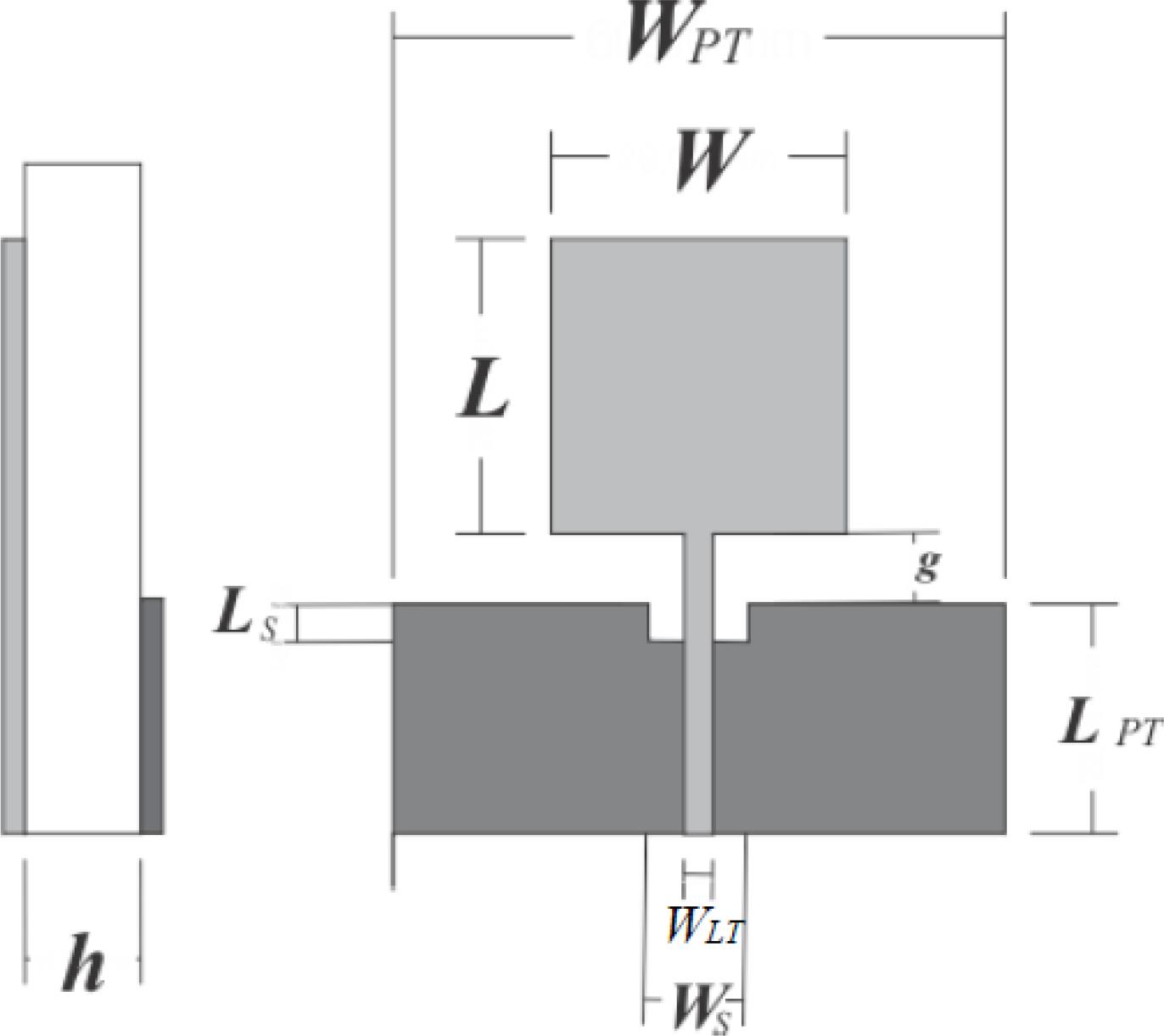

Hallo alle zusammen,
ich habe bezüglich der Dimensionierung einer omnidirektionalen planaren
Monopolantenne meine Schwierigkeiten.
Ich habe vor in Mikrostreifenleitungstechnik einen Monopol aufzubauen
bei 5 GHz. Leider gibt es im Internet hunderte von verschiedenen
Ausführungen aber keine mathematische Beschreibung dazu.
Was ich bis jetzt verstanden habe ist das die leitende Grundfläche des
Monopols eine Kurzschlussebene ist. Dies Bedeutet, das Dipol und Monopol
im oberen Halbraum exakt die gleichen Wellen anregen. Unterhalb der
Grundfläche erzeugt der Monopol natürlich keine Wellen.
Die abgestrahle Leistung des Monopols ist bei gleichem Strom genau halb
so groß. Damit ist auch die Eingangsleistung und folglich auch die
Eingangsspannung und der Strahlungswiderstand RS des Monopols nur halb
so groß.
Doch wie Dimensioniere ich das Patch, einfach nur das lambda durch 4
teilen in der Breite? Wie berechne ich die Höhe und den Abstand zur
Massefläche auf der Rückseite?
Kennt Ihr Literatur in der die Monopolantenne genau beschrieben wird in
planarer Ausführung?
Des Weiteren möchte ich diese gerne zirkulare polarisieren. Dies
erreiche ich, indem ich die Ecken abschneide auf den gegenüberliegenden
Seiten (Corner Truncated Microstrip Patch). Jedoch wieviel ich davon
abschneide ist nirgends mathematisch beschrieben.
Ich bin um jeden Tip und Literaturhinweise dankbar.
Beste Grüße und vielen Dank euch
OP

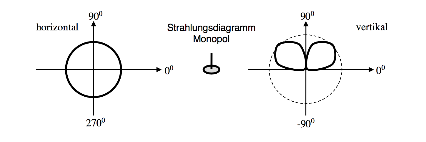

Ich möchte wie im angehangenen Bild ein Strahlungsdiagramm. Dies ist ja
charakteristisch für einen Lambda/4 langen Monopol. Gewünscht ist eine
kugelförmig abgestrahlte elektromagnetische Welle.
Dies möchte ich in Mikrostreifenleitungstechnik umsetzten. Das geht ja
wie folgt, das man das Patch mit einer auf der gegenüberliegenden Seite
darunter liegende Massefläche platziert.
Die Hauptfrage wäre wie ich das Patch, die Masseflache und der Abstand
zu beiden dimensionieren muss.
Und wie soll das mit dem Patch gehen? Das Teil ist nicht
Rotationssymmetrisch gegenüber der Vertikalachse.
Deine "leitende Fläche" ist von der Seite betrachtet nur ein Strich. Da
wird das Diagramm auch nicht rotationssymmetrisch.
Das abgebildete Diagram bekommst du mit einem Lambda/4 Monopol ("dünner
Draht") über einer horizontalen leitenden Fläche.

Vielen Dank dir für deine Hilfe. Jedoch bin ich ein wenig verwirrt. Zum
Beispiel unter folgendem Link:
https://www.semanticscholar.org/paper/Design-of-wideband-printed-rectangular-monopole-Chopde-Joshi/ddc5b36e1f952303de128e1d35ab20a9f80f9936
wird ein Monopol Patch vorgestellt, welches bei 2.41 GHz ziemlich das
gewünschte Strahlungsdiagramm bereitstellt (Unter IEEE kann man das
gesamte Paper lesen).
Jedoch fehlen die Herleitungen usw. . Genau diese suche ich. Sind das
die gleichen wie für ein Lanbda/2 Patch nur durch 4 geteilt? Aber dann
wieder wie oben erwähnt das Problem der Massefläche und dessen
Dimension.
Wenn du den Aufbau fuer 2.4GHz hast kannst du ihn bei gleichbleibendem
Material einfach skalieren.
Fuer erhoehte Anforderungen simuliert man das Ganze, mit dem Gehaeuse
gleich mit.

Omnidirektional ist sowieso nicht möglich. Ein Kugelstrahler kann nicht
existieren. Fun fact: die Begründung heisst "Theorem vom haarigen Ball"
oder "Igel kann man nicht kämmen" :-)
das ist nicht wirklich omnidirektional, da ja oben über der Antenne eine
Nullstelle ist.
Aber ein normaler Patch erfüllt deine Anforderungen an ein nahezu
kugelförmiges Richtdiagramm. Hier
https://hb9fsx.ch/wordpress/wp-content/plugins/download-attachments/includes/download.php?id=252
ab S. 37 sind ein par Simulationen und Messungen von Patches, sowie
Berechnungsformeln und ein Matlabskript. Ein Richtdiagramm ist auf S.
45. Rechne damit, dass die Resonanzfrequenz sehr ungenau sein wird, wenn
du FR4 verwendest.
