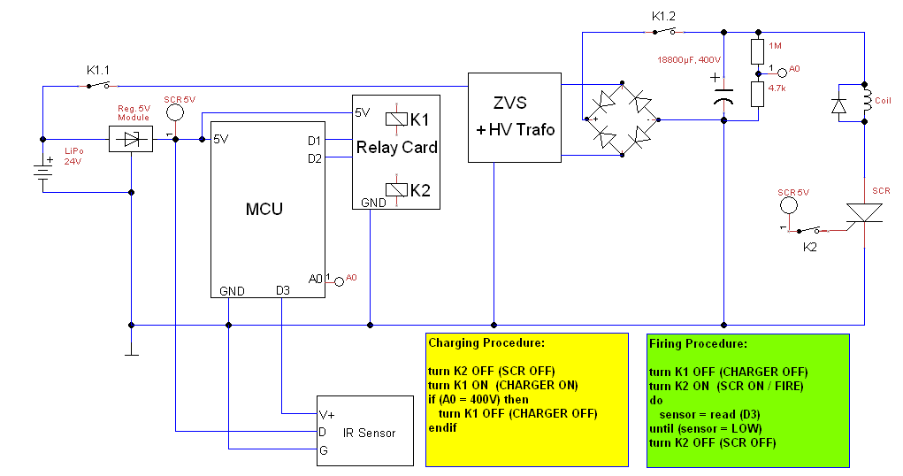

Ich brauche Hilfe bei dieser Schaltung (im Anhang).
Das ist die komplette Elektronik meiner zweiten Coilgun, welche ich nun
gerne über einen µC steuern will bzw mit einem NodeMCU Board (ESP8266),
weil sie günstig sind.
Nachdem ich mir bereits 2 Stück zerstört hab nach dem Schießen will ich
jetzt wissen warum? Entsteht da eine Spannungsspitze am Gate des
Thyristors? Ich möchte später so wie am Schaltplan alles über eine
Batterie laufen lassen. Im Moment hab ich alles aus Sicherheitsgründen
über 3 separate Spannungsquellen. Der µC kriegt seine 5V über USB, der
Thyristor kriegt seine 5V Gatespannung vom Labornetzteil und der Rest
(die Ladeschaltung) läuft über nen fetten Ringkerntrafo 24V.
DAS ist beim letzten Schuss kaputt gegangen:
- Das Mikrocontrollerboard (NodeMCU)
- Der Infrarotsensor
- Die Schutzdiode die parallel zur Spule geschaltet ist
- 2 Dioden vom Brückengleichrichter vor den Kondensatoren
Bitte sagt mir welche Vorkehrungen ich treffen muss um den
Mikrokontroller zu schützen bzw. alles über eine Spannungsquelle
problemlos laufen lassen zu können.
Peerless R. schrieb:
> will ich jetzt wissen warum?
Übler Aufbau. Wilde Verdrahtung. Induktionsspannung. Tot.
Du musst die Verdrahtung und den Schaltungsaufbau so machen, dass die
Impulsstörme und auch die Störströme aus deiner Leistungselektronik
nicht in die Versorgung kommen und nicht in die Ecke, wo mit
Kleinsignalen gearbeitet wird.
BTW: das Thema hat im Prinzip nichts mit Digitaler Elektronik zu tun.
Der uC ist hier nur der, der es abbekommt...

von Tilo R. (joey5337) Benutzerseite
Es ist nicht zwingend die Schaltung, sondern wie Lothar (berechtigt)
vermutet, dein Aufbau.
Überlege, auf welchen Leitungen beim Auslösen viel Strom fließt.
Die dabei entstehenden Magnetfelder koppeln auf in der Nähe liegende
Kabel ein und erzeugen im Rest der Schaltung zerstörende Spannungen.
3 Tips:
* Bereiche mit hohem Strom und niedriger Betriebsspannung räumlich
trennen
* "Es gehören immer 2 dazu." Stromkreise bestehen aus einer hin- und
Rückleitung. Die gehören nahe zueinander. (Genauer: die Aufgespannte
Fläche der Stromschleife muss minimiert werden.)
* Wenn Strom fließt, gibt es auf Leitungen einen Spannungsabfall. Je
nach dem, wo du deinen gemeinsamen Ground angeschlossen hast kann auch
A0 eine gefährliche Spannung abbekommen.
Und die Überlegung mit dem Gate klingt schon möglich.
Der Ground am Gate des Thyristors ist ein ganz anderer, als am Fuß des
Kondensators. Und ein durchgeschalteter Thyristor verbindet das Gate
sehr niederohmig mit dem Hochspannungskreis.
Wenn du aus Angst das Gate eh schon mit einem Relais schaltest, warum
nimmst du dann die selbe Versorgungsspannung wie für den uC?
Nimm doch einen kleinen Kondensator, den du über einen (relativ großen)
R von der uC-Versorgungsspannung auflädst, oder gleich von der
24V-Versorgung.
Und räumlich gehört der Kondensator natürlich in die Nähe des
Thyristors.

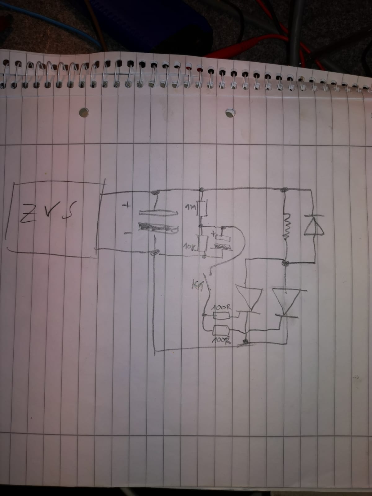

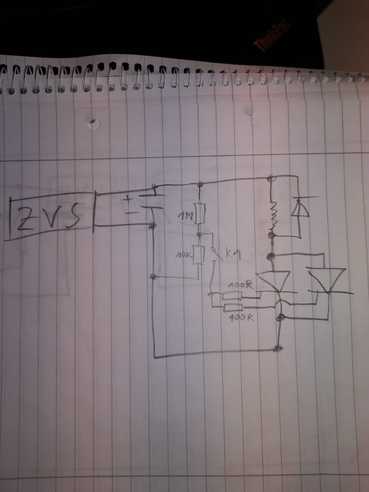

von Stefan F. (Gast)
Gebe jedem Bauteil/Modul eigene Leitungen zur Stromversorgung. Sie
sollen sich alle bei der jeweiligen Quelle sternförmig treffen.
Wobei die Coilgun (Kondensator, Spule und Schaltelement) hier ihren
eigenen Stromkkreis darstellt. Der höchste Strom kreist zwischen diesen
drei Bauteilen.
Die Leitungen zur Spule würde ich miteinander verdrillen, damit sich
deren Magnetfelder gegenseitig aufheben.
Es kann sicher auch nicht schaden, die linke Hälfte in ein abschirmendes
Gehäuse zu packen.
PS: Ich glaube du hast den IR Sensor in deiner Zeichnung falsch belegt.

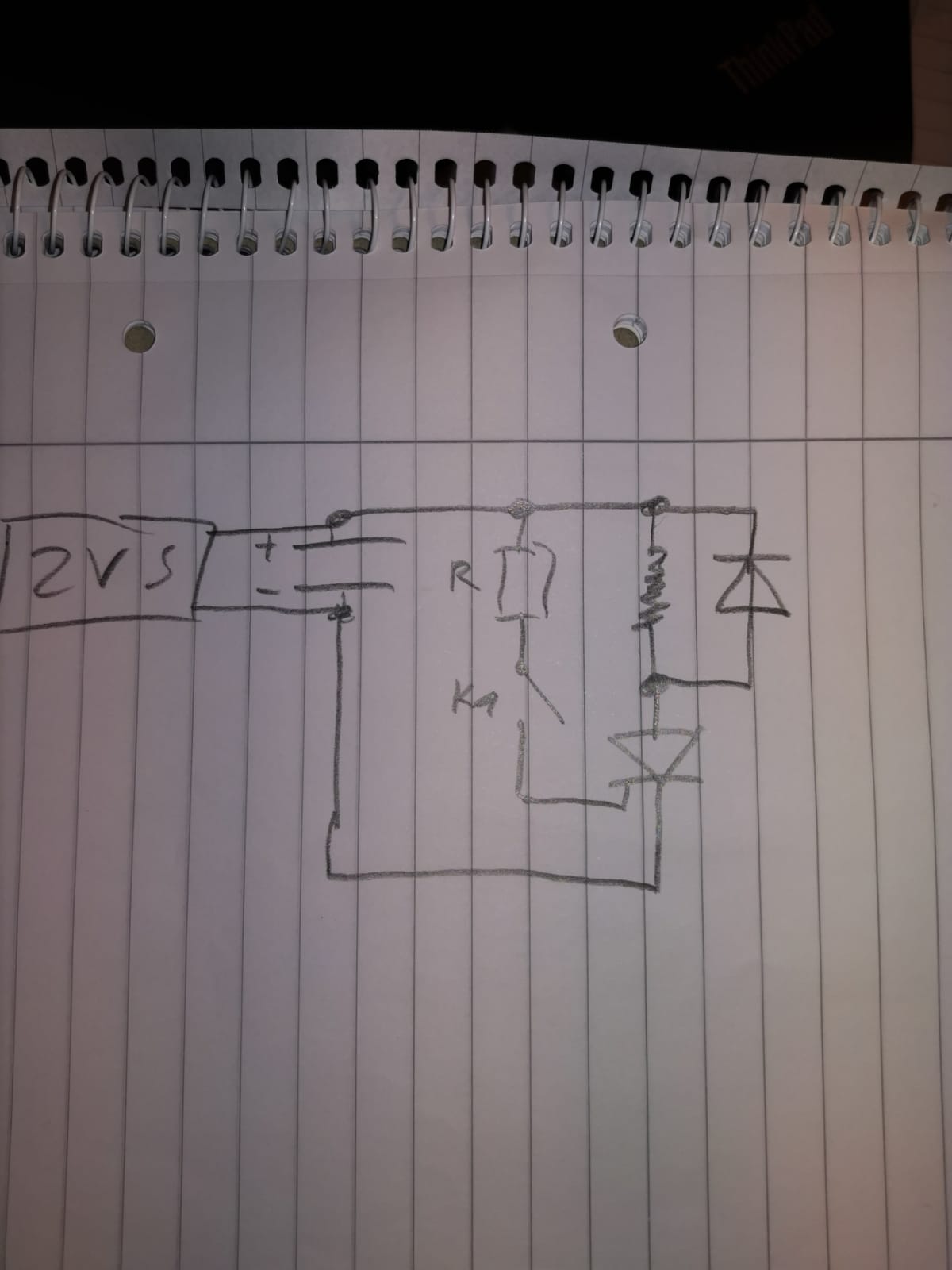

> Das mit dem kleinen Kondensator den ich auflade klingt interessant nur
> verstehe ich nich genau wie du das meinst? Einen kleinen Kondensator
> über einen Ausgang des µC Aufladen und dann wieder low schalten und
> anschließend diesen kondensator als versorgung für das GATE nehmen? Oder
> einen Kondensator parallel zur 5V Schiene und an diesen das Gate? wobei
> das ja beides gewissermaßen ne direkte Verbindung zur 5V schiene wäre
> oder ?
Der Strom für das Gate von dem Thyristor kommt bisher aus der
5V-Versorgung.
--> Große Schleife, direkte Verbindung zur uC-Spannungsversorgung.
Idee:
Der Strom für das Gate von dem Thyristor kommt aus einem Kondensator,
der genug Ladung hat, um den Thyristor zu zünden (Bauchschätzung: 10uF
reichen).
Der hat dann den Minuspol direkt am Thyristor und der Pluspol geht über
den Relaiskontakt an das Gate. (Üblicherweise macht man an
Thyristorgates noch einen Widerstand um den Strom einzustellen.)
--> Kleine Schleife, unabhängige Versorgung.
Jetzt muss nur noch der Kondensator irgendwie aufgeladen werden, damit
er zum Zündzeitpunkt voll ist. Das kann man z.B. mit einem Widerstand
aus der 5V-Versorgung machen. Dann hast du keine direkte Verbindung zur
5V-Schiene, sondern nur über einen relativ großen Widerstand.

Super! Und was denkst du von der Idee, das Gate auf den Pluspol der
Kondensatoren (400V) zu schalten über nen Widerstand? Somit wäre ja
alles getrennt und der einzige Kontakt des HV-Teils zum NV-Teil wäre die
Spannungsmessung mit dem Spannungsteiler..
Dann brauchst einen Schaltkontakt für 400V DC. Viel spaß beim suchen.
von Peerless R. (peerless_r)
Wieso? Wenn der Relaiskontakt erst nach dem Widerstand kommt?
So meine ich: (Anhang Bild)
Wenn du zwei Thyristoren direkt parallel schaltest wird sehr
wahrscheinlich immer nur einer schalten. Nämlich der mit der geringeren
Gate Spannung. Mit 100 Ohm Widerständen vor jedem Gate verteilt sich der
Steuerstrom hingegen gleichmäßig auf beide Thyristoren. Außerdem wird
der kleine Kondensator so langsamer entladen, sondern daß der Thyristor
länger gezündet wird. Außerdem würde ich den armen Thyristor ohnehin
nicht mit unbegrenzt hohem Kurzschlussstrom zünden wollen. Er geht sonst
sicher schnell kaputt.
Allerdings hast du das gleiche Problem auch beim Laststrom. Dort wirst
du wohl kaum Widerstände einfügen wollen, damit sich de Lastrom auf
beide Thyristoren verteilt. Ergo: nimm einen Thyristor mit Vowiderstsnd
an Gate.
Am Widerstand fällt erst Spannung ab,wenn Strom fließt. Im Ruhezustand
hat der Kontakt die vollen 400V.

Hier nochmal ne Zeichnung mit Spannungsteiler. Am 10k Widerstand liegen
jetzt ca. 3.9V an (reicht zum Zünden). Und diese dann über jeweils nen
Gatewiderstand von 100 Ohm wie du gesagt hast an die Gates der
Thyristoren.
Kann das so funktionieren? Somit liegen ja am Relaiskontakt auch nur die
3.9V vom Spannungsteiler an.
Da fliesst viel zu wenig Strom, um den Thyristor zu zünden. Im
Datenblatt müsste stehen, wie viel Strom er braucht.

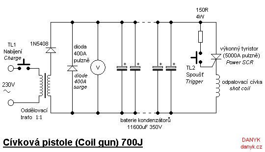

Hier ist z.B. so ein Bild. wie geht das?
Wie gesagt braucht du dazu einen Schaltkontakt der (im offenen Zustand)
400V DC verträgt.
Es ist nicht einfach, einen zu finden der dazu sicher geeignet ist. Denn
die Hersteller machen in der Regel nur Angaben dazu, wie viel Volt DC
der Kontakt beim Öffnen sicher trennen kann. Das ist bei Dir aber nicht
so wichtig, denn beim Öffnen ist der dicke 400V Elko längst entladen.
Für dich ist nur wichtig, dass er im bereits offenen Zustand die 400V
sicher trennt. Das ist ein himmelweiter Unterschied, was den technischen
Aufwand betrifft.
Offenbar hast du kaum eine Ahnung, wie ein Thyristor funktioniert. Ich
würde Dir daher empfehlen, mit geringeren Spannungen (<30V) und
Glühlampen zu experimentieren. Erforsche ihre Funktionsweise, erprobe
diverse Methoden, sie zu zünden. Danach weißt du, worüber wir hier
diskutieren und kannst mir besser folgen.
Das Einzige was ich nun noch nicht verstehe ist, warum der Thyristor mit
den 100 Ohm Gate-Widerständen nicht klar kommt. Ohne zünden sie. Mit
nicht.
Anoden sind zusammen geschaltet, Kathoden sind zusammen geschaltet.
Gates gehn jeweils an nen 100 Ohm Widerstand und anschließend zusammen.
Ich probiers nochmal mit 10 Ohm.
> nicht.
Zeichne die Schaltung (einschließlich Last) auf, damit ich
nachvollziehen kann, wovon du schreibst.
Ich habe Dir bereits geschrieben, dass die Parallelschaltung Schwachsinn
ist. Kann ich auch gerne etwas ausführlicher erklären:
Ein Thyristor wird immer zuerst zünden, weil die beiden Thyristoren
nicht identisch sind. Dieser eine wird sich mehr erwärmen, als der
andere. Deswegen wird er noch schneller zünden. Der andere Thyristor
kann nicht später zünden, weil dazu nicht mehr genug Spannung zwischen
Anode und Kathode anliegt.
Das weiß ich auch.. Deswegen wollte ich ja deinem Rat nachgehn und die
100R gate widerstände vorschalten. Aber dann zünden die Thyristoren
nicht. Wie bereits gesagt versuch ichs gleich mit 10 Ohm. Und wie
gesagt, eigentlich reicht EINER schon vollkommen aus. Die Thyristoren
werden auch nach etlichen Schüssen nichtmal lauwarm. bleiben eiskalt.
ICh hab halt 5 Stück bestellt auf Vorrat und zur Sicherheit 2 parallel
geschaltet (lieber mehr als weniger weischd). Ich bau trotzdem die 10
Ohm Widerstände ein sofern sie funktionieren.
Hier das Bild. Wenn ich die Gate-Widerstände weglasse, funktioniert
alles.
Funktioniert !!! Mit jeweils einem 10 Ohm Widerstand am Gate zünden
beide voll durch. Ich werds nochmal immer jeweils nen 10 Ohm in Reihe
schalten und langsam zu 100 Ohm hochgehn und gucken ab wann er nich mehr
zündet. Oder reichen jeweils 10 Ohm damit sich die Gate-Spannung gut
verteilt?
So hier mal eine komplette übersichtliche Zeichnung des ganzen Systems.
Alles funktioniert einwandfrei, aber ein Problem hab ich noch.
Um die Spannung der Kondensatoren zu messen hatte ich ursprünglich nen
Spannungsteiler an den Kondensatoren hängen welcher mir, wenn sie auf
400V geladen waren, ca. 1,8V am analogen Eingang des µC's gesendet hat.
Hat prima funktioniert. ABER: Jetzt hab ich ja schon nen Spannungsteiler
da hängen um den "Zünd-Kondensator" aufzuladen. Dieser liefert mir
jedoch 3.9V was zu viel ist für meinen analogen Input bzw sich so nicht
messen lässt da er mit 3.3V Logik arbeitet. Ich könnte nun natürlich den
Spannungsteiler anders dimensionieren um auf irgendne Spannung unter
3.3V zu kommen. Aber unter 3.1V zündet mein Thyristor nicht. Über 3.3V
misst mein µC nicht mehr richtig. das sind 2mV Spielraum und ich
bezweifle sehr dass ich die immer treffen werde, da ja gerade die ZVS
mal nachschwingt, die Elkos sich auch nach ner Zeit entladen (nur
minimal aber durch den Spannungsteiler natürlich enorm).
Du verstehst?
Was kann ich tun? N zweiter Spannungsteiler wirkt ja wie n paralleler
Widerstand und dann ändern sich ja alle Werte bzw kann ich das so machen
wenn ich alles neu berechne? Oder soll ich nen zweiten Spannungsteiler
an den Ausgang des ersten also parallel zum 10k Widerstand hängen?
Oder soll ich irgend ein fertig-Voltmeter-Modul mit digital-Out suchen
was ich schade fänd nachdem die Schaltung so gut geworden ist..

Michael B. schrieb:
> Man braucht einen perfekt EMV robusten Aufbau
Das denke ich auch.
Der Sinn der Schaltung ist ja, einen maximal starken Magnetischen Impuls
zu erzeugen. Dieser soll so stark sein, dass er ein Geschoss
katapultiert.
Welches haushaltsübliche Gerät erzeugt solche Magnetfelder? keins. Nicht
einmal ansatzweise.
Dementsprechend sind hier auch ganz besondere Maßnahmen zu ergreifen.
Das Magnetfeld wird in jeder Leitung (vermutlich sogar innerhalb der
Bauteile) hohe Spannungen induzieren, für die sie nicht ausgelegt ist.
Also muss man sie mit dazu passendem Metall abschirmen und möglichst
weit weg von der Spule platzieren.
> Der µC + Sensoren-Elektronik und Relaiskarte sind
> alle in ein abgeschirmtes Gehäuse untergebracht.
Ob eine HF-Dose ausreicht, wage ich zu bezweifeln. Die ist eben für
relativ schwache hochfrequente Felder ausgelegt, nicht für derartige
Impulse. Aber in diesem Bereich bin ich kein Fachmann, da kann ich
nichts empfehlen.

Ich hab jetzt das Ganze unter Voll-Last mit fertiger Spule und Projektil
getestet. Mehrfach. Gestern und heute nochmal. Alles läuft rund. Der
Mikrocontroller im HF-Gehäuse liegt jetzt direkt neben der Schuss-Spule
beim Schießen. Kein Problem. Über nen seriellen Monitor überwache ich
den µC ständig. Er zeigt mir keinerlei Ausfälle während dem
Schuss-Vorgang.
Am einfachsten ist es, wenn du den 10kΩ-Widerstand durch eine
Serienschaltung von 2 Widerständen ersetzt:
      1MΩ
       +---> Spannung für die Gates
       R1
       +---> Spannung zum µC
       R2
      GND
Dann kannst du R1+R2 auch größer machen, damit die Spannung zum Zündern
der Thyristoren nicht so knapp ist, und R2 so wählen, dass die Spannung
zum µC passt.
Den Spannungsteiler berechnen wirst du doch wohl können!?
> Ich hab deine Anleitung mit den Gate-Widerständen genau befolgt.
Wenn du das so siehst, dann sehe ich es so, dass du nur die erste Hälfte
keiner Erklärung gelesen hast. Ja, ich habe geschrieben, dass man zwei
Gates mit Hilfe von Widerständen parallel ansteuern kann. Direkt danach
habe ich aber geschrieben, dass du auch Widerstände im Lastkreis
bräuchtest, was in dieser Anwendung nicht machbar ist.
> Also weiß ich nicht was du mit "nicht würdigen" meinst. Ist auch egal.
Von jeder Antwort nur einen Teil beachten und den Rest ignorieren. Das
hast du auch mit anderen Antworten gemacht.
Ich möchte geduldig sein, deswegen habe ich es mehrfach wiederholt, aber
du ignorierst es mehrfach. Deswegen nochmal ganz unmissverständlich:
Dioden und Thyristoren kann man nicht einfach direkt parallel schalten.
Da du meine laienhaften Erklärungen nicht lesen wolltest oder nicht
verstanden hast, empfehle ich dir diese Lektüre:
http://nnp.physik.uni-frankfurt.de/activities/EUS/Skript_Teske/Vorlesung12.pdf
https://depositonce.tu-berlin.de/bitstream/11303/2454/2/Dokument_35.pdf
https://www.ifbip-shop.com/out/media/pdf/ifbip_TechnischeInformation2012.pdf
Mehr kann ich hier nicht für dich tun.
> parallel schalten.
Also sogar falls Stromwert nahezu 2x (erlaubter Strom 1 St.)
könnte man einen Trick anwenden: statt 1 Spule 4 gleiche
mit jew. 16facher Induktivität (dafür nur 1/4 der Größe,
und natürlich 4fachem Cu-Widerstand)nämlich. Daran je eine
Diode (von denen rechts oben), unten (anderes Spulnende) je
2 Spulen(-enden) zusammen an je einen der Thyristoren.
Damit würden sich Unsymmetrien erledigt haben, es könnte
jedes Einzelteil voll ausgereizt werden (sofern nötig, was
ich momentan gar nicht weiß).
