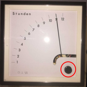

Ich möchte eine kleine Bedienungsanleitung schreiben. Dazu brauche ich den Namen dieses kleinen Knopfes am Messwerk, mit dem man den Nullpunkt einstellen kann. Weiß jemand, wie dieser Knopf richtig heißt? (im Bild, der mit dem roten Kreis drum)

Vermutlich "BS Zähler zurücksetzen" oder Reset wenn es englisch sein soll.
Schau mal in den Kalibrierungsanleitungen alter Messgeräte nach. Ich würde "mechanische Nullpunkteinstellung" verwenden.

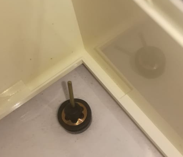

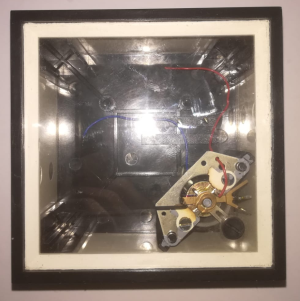

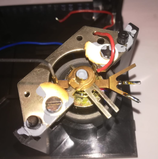

JJ schrieb: > Vermutlich "BS Zähler zurücksetzen" oder Reset wenn es englisch sein > soll Mit diesem Knopf wird nichts zurück gesetzt sondern der Nullpunkt eines Messwerkes eingestellt, damit der Zeiger auch wirklich auf null steht, wenn es nicht bestromt ist. Da ich kein Copyright verletzen wollte, habe ich einfach ein hier auf dem Tisch liegendes Drehspulmesswerk fotografiert. Daß dieses Messwerk eine Stundenskala hat, hat mit der Sache an sich nichts zu tun. Die kann man einfach auswechseln. (Soweit ich mich erinnere ging die Originalskala von 0 bis 100V. Der Messbereich ist 60mV) Hier noch ein Bild eines solchen Messwerkes ohne Skala

Frank B. schrieb: > Mit diesem Knopf wird nichts zurück gesetzt sondern der Nullpunkt eines > Messwerkes eingestellt, damit der Zeiger auch wirklich auf null steht, > wenn es nicht bestromt ist. Ah, ok. Ich hatte nicht erkannt, das es eine Schraube ist. Dann Nullpunkteinstellung oder -Abgleich.
Achim H. schrieb: > Ich würde "mechanische Nullpunkteinstellung" verwenden. Deinen Post hatte ich übersehen. Mechanische Nullpunkteinstellung klingt gut. Das werde ich so übernehmen. Danke

Oh, und da das Instrument keine 0 hat eventuell auch einfach nur Anzeigeabgleich. Je nach dem was der künftige Nutzer verstehen würde.
jj schrieb: > Ah, ok. Ich hatte nicht erkannt, das es eine Schraube ist. > Dann Nullpunkteinstellung oder -Abgleich. Eine Schraube in dem Sinne ist es nicht. Vielmehr befindet sich hinter dem "Knopf" ein exzentrisch angebrachter Stift, der die Aufhängung der Federn des Messwerkes in die eine oder andere Richtung verdreht. jj schrieb: > Oh, und da das Instrument keine 0 hat eventuell auch einfach nur > Anzeigeabgleich. Ja, es stimmt schon, daß dieses Instrument keine Null hat. Aber wie gesagt, ist das nur ein Instrument, das ich gerade hier liegen habe. In der Anleitung geht es um ein ähnliches Messwerk, welches auch eine Null hat.

Frank B. schrieb: > den Nullpunkt einstellen kann Wenn diese Skale mit 1 beginnt würde ich Grundstellung schreiben.

Ich habe jetzt für die Anleitung "Nullpunktkorrektur" verwendet. Das passt, finde ich, ganz gut. Marek N. schrieb: > Wie funktioniert ein Betriebsstundenzähler als Drehspulmesswerk? Wieso eigentlich immer wieder Betriebsstundenzähler? Das Messwerk, welches ich als Beispiel gezeigt habe, wird Teil einer Uhr und zeigt ganz profan die Stunden der Uhrzeit an. ;-) Wie weiter oben geschrieben, hatte ich das gerade herum liegen und schnell ein Bild gemacht. Das wird von einem AVR mit PWM angesteuert.

"Nullpunkt" trifft bei diesem Messsgerät nicht zu, weil es bei "1" begint. Ich meine "Cal.Low Value" oder nur Cal. reicht völlig. Die Anleitung kann es dann ja beschreiben.
Dr.Who schrieb: > "Nullpunkt" trifft bei diesem Messsgerät nicht zu, weil es bei "1" > begint. Ich meine "Cal.Low Value" oder nur Cal. reicht völlig. Ja, das in meinem ersten Post gezeigte Messwerk hat keinen echten Nullpunkt. Aber es sollte nur als Beispiel dienen. Das Messwerk um das es letztendlich geht, hat einen Nullpunkt.
